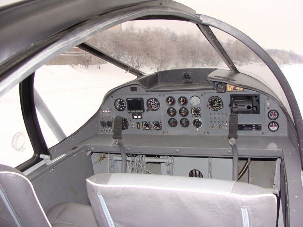

Хотелось- бы посмотреть фото интерьера внутри салона, именно салона: Кресла, приборную панель, другие панели, рычаги, переключатели. В РЛЭ тоже отсутствуют такие фото.
РЛЭ, представленное Вами требует доработки.
Привет коллегам из Самары. Отвечаю из дома, поэтому под руками фото салона нет, выложим позже.

Стёкла не запотевают? Ведь печка дует в район обуви, а она в снегу. Обдува стекла я невижу.
Печка солярная, а в ней есть малюсинькая трубка самотёчного сброса несгоревшей,  ароматной солярки. Как вы с этим справились?  Надеюсь ниже печки сброса на улицу не сверлили?
Стёкла при работающих моторах не запотевают. При выключенных моторах для исключения запотевания стёкол приоткрываем одну из боковых дверей, при этом в салоне тепло остаётся. Опыты по направлению обдува на передние стёкла на предыдущих самолётах привели к их короблению в зоне обдува.
Печка солярная, а в ней есть малюсинькая трубка самотёчного сброса несгоревшей,ароматной солярки. Как вы с этим справились?Надеюсь ниже печки сброса на улицу не сверлили?
На данном самолёте стоит отопитель на диз. топливе самарского производства Планар 4Д-12 производительностью 3кВт, у которого нет такого сброса. Подразумевается, что солярка сгорает вся. Кстати, фактический расход солярки на самом деле ничтожен.
