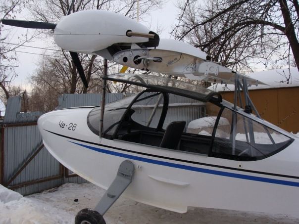

Проверка работы моторов  и приборов при подготовке самолёта к зимней эксплуатации.

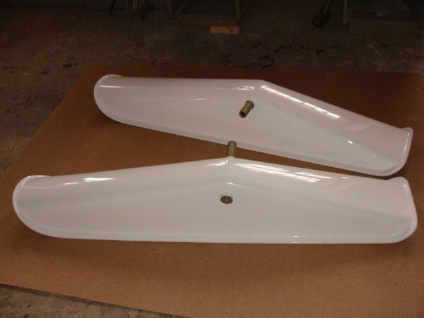

Стеклопластиковые лыжи для Че-28.

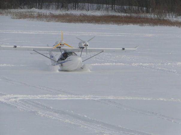

Видео посадки Че-28 на стеклопластиковых лыжах. http://www.youtube.com/watch?v=_PQhsrYnWZ8

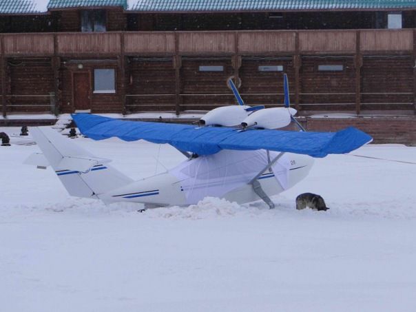

На двух последних видео Че-28, временно, летает с правым жёлтым ВВ, т.к. родной из-за дефекта отправлен для обмена в Казань. Далее фото зимней стоянки Че-28.

Лыжи не АХ. Но учитывая, что фюзеляж лодка, то работают как подводные подснежные лыжи. А вообще, энерговооружённость самолёта впечатляет. [smiley=thumbsup.gif]
Опыт эксплуатации лыж на самолётах показывает, что правильно выбранная лыжа именно так и должна работать на глубоком снегу ( у нас проводятся полёты со снега глубиной примерно 30 сантиметров ). Большего размера лыжа всё равно не выйдет на поверхность снега (если конечно её не увеличить до нереальных размеров), но при этом во время разгона самолёта по снегу на взлёте они будут за счёт своей большой площади создавать сильное сопротивление при движении сквозь снег и, понятное дело, в полёте. Кстати, полёты показали, что на мокром снегу площадь этих лыж для нашего самолёта уже великовата.

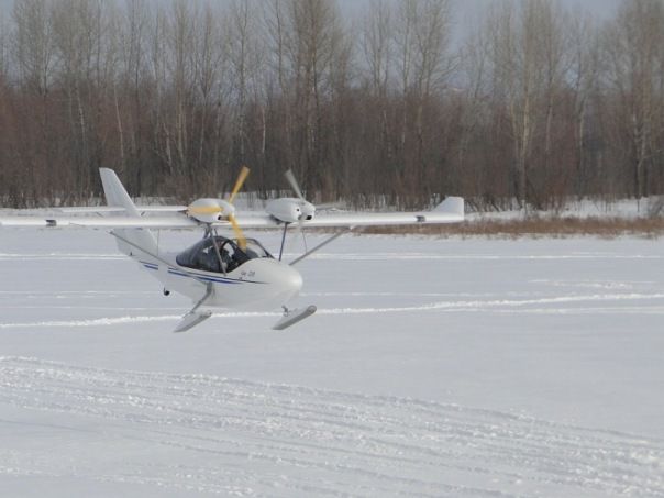

Парни меняйте лыжи пока не скапотировали...тьфу-тьфу... :IMHO
Пробежка Че-28 по глубокому снегу после посадки.

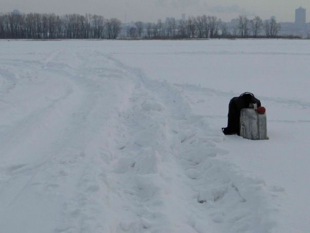

Большое спасибо за заботу, но практика зимних полётов доказывает хорошую работу лыж. Фото с бороздами, оставленными лыжами Че-28 в глубоком снегу.
    20,1 КБ · Просмотры: 172
По такому глубокому и пушистому снегу на лодке - самое то...нафик лыжи  ;D
Снег глубокий, но далеко не пушистый. Полёты проводились на р.Волга и под снегом стояло примерно 5-10 см. воды. Вывернутая снежная каша лыжами самолёта, снегоходами, рыбаками и, просто, пешеходами замерзает ледяными комьями и торосами и часто всё это заметается тонким слоем снега. Я думаю всем понятно, что будет с днищем пластикового гидросамолёта, если им приложиться об эти "льдышки". Лыжи у нас тоже стеклопластиковые, но прочность их не сравнима с днищем.
