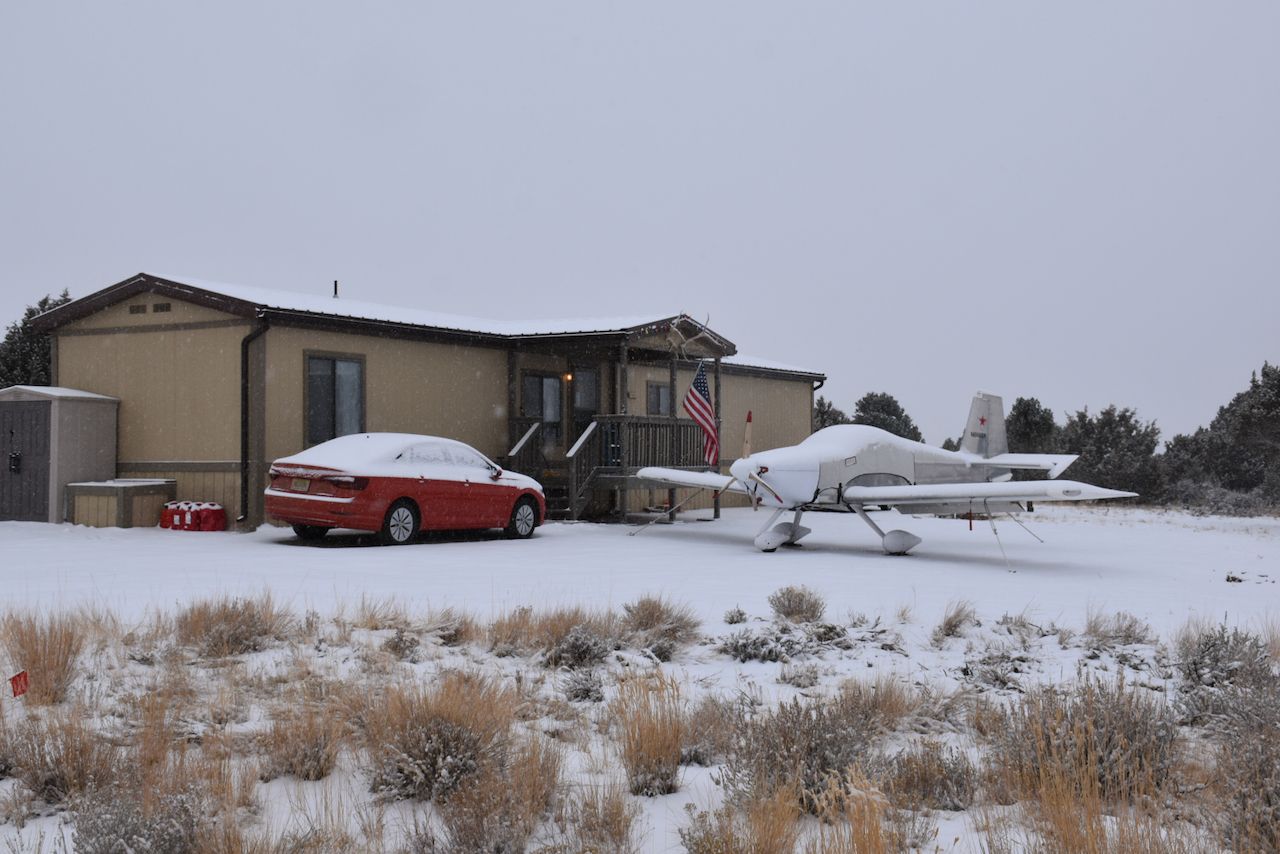

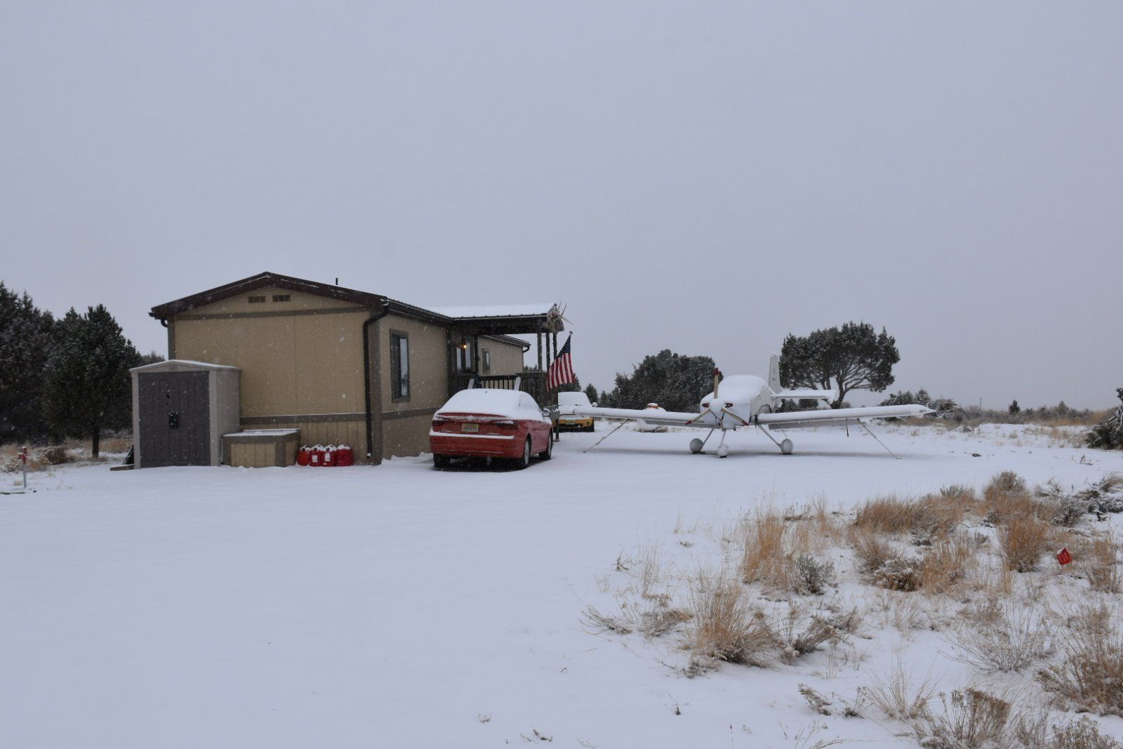

Два дня сидел на земле. Буря мглою землю крыла...

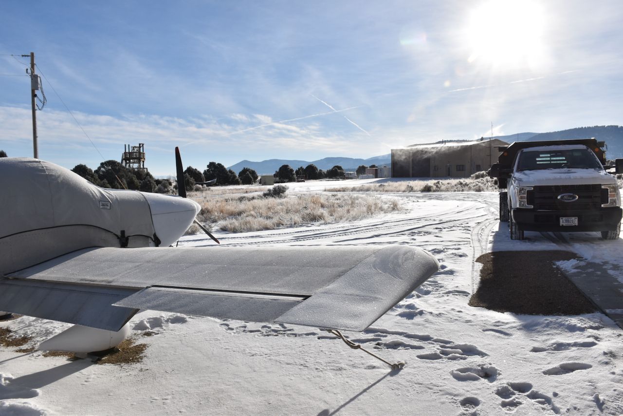

После работы подогрелся, запустился и поехал в сторону ВПП...
Тракторист, ответственный за уборку снега на полосе, был в хорошем настроении и прогреб дорогу до нашего федерального участка. Очень уважает мой самолёт и просит прокатиться. Я всё отнекиваюсь, весит он килограмм двести.

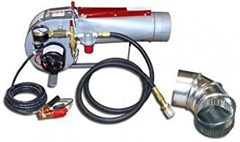

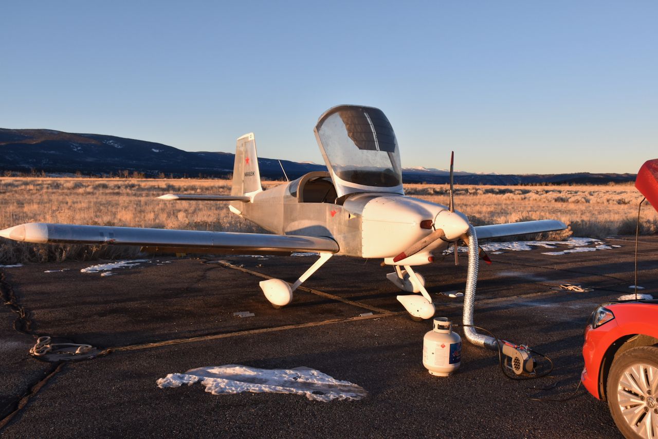

[По теме]- хотел поинтересоваться ,как в практических условиях прогреваться...У нас была пара недель ясной погоды с -5 -7 ...Я грел самолет в ангаре (вместе с ангаром)-вылетал-пилотажил -и обратно в норку. Используя похожий лайкоминг хотел спросить, как решается вопрос с прогревом при полете по маршрутам...Сколько можно давать стоять самолету "в гостях" на морозе?. Как запускатья (и стоит ли) без прогрева в минусх? Возите ли с собой покрывало для теплоизолции мотора? Имеет ли смысл стоять и долго и бесперспективно пытаться прогреть мотор- или чуть стрелка тронулась -взлетать на 50% и греться в полете... Стоит ли у тебя термостат на маслорадиатое или ты его затыкаешь подогнанным куском фанерки? Как работать со сместь - имеет ли смыл после запуска двигателя пытаться его обеднять до грани заглохания для быстрейшего прогрева.?
N666BK
Experimentalist
USA Utah
Грею Красным Драконом на пропане. Джон обеспечил, у него еще парочка есть на продажу :)

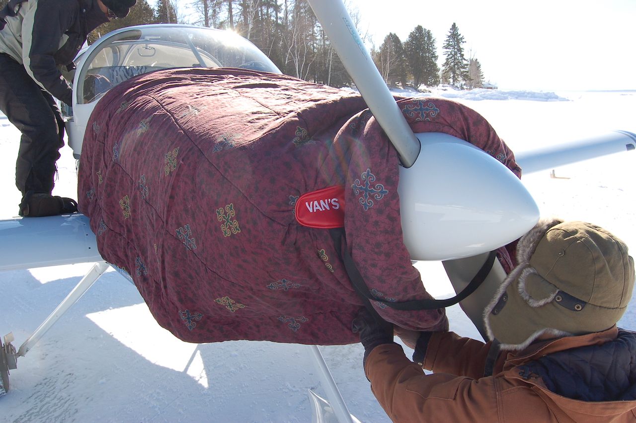

Из зимнего маршрутного опыта - при минус двадцать пять с ветром и накрытым одеялом можно стоять максимум два с половиной часа.

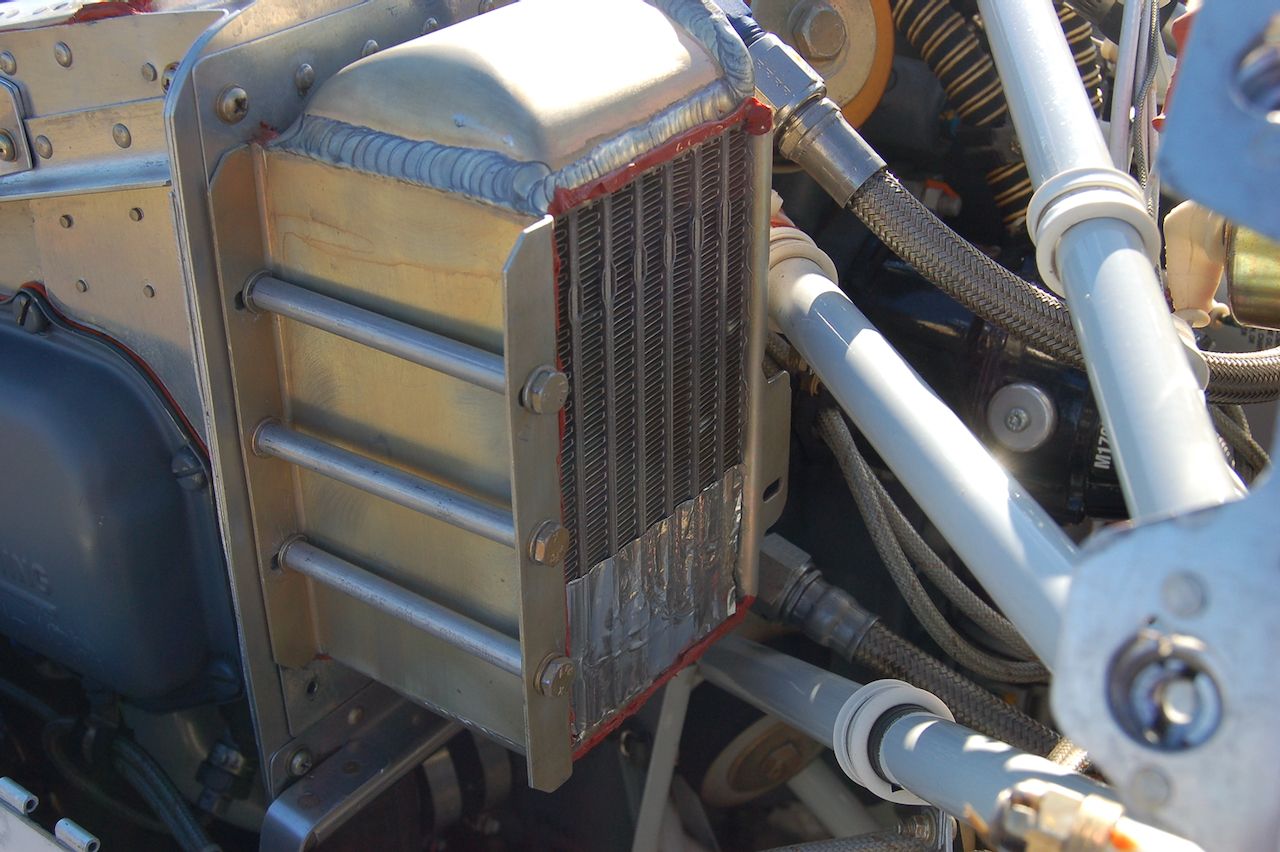

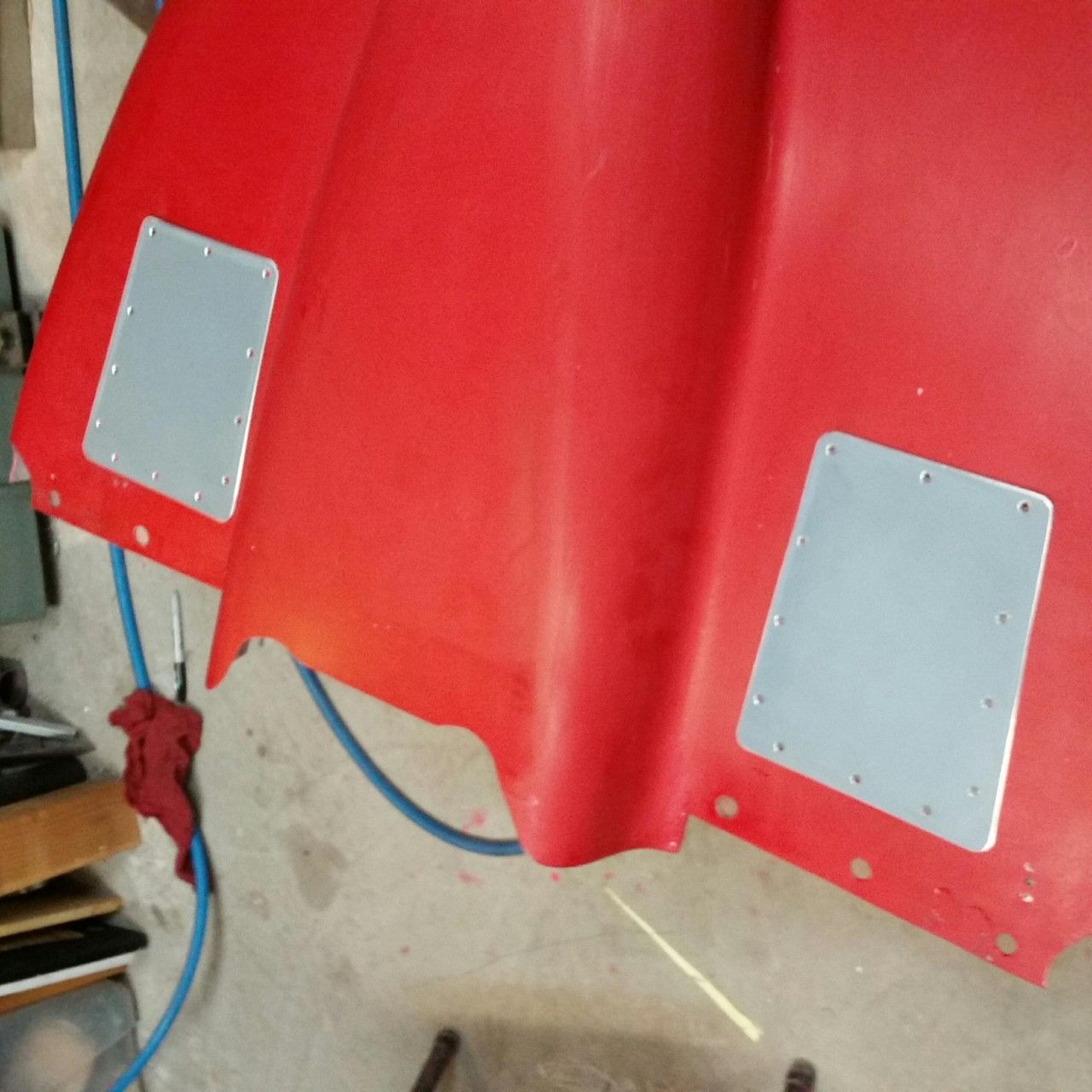

Hoping to visit Vlad in the frozen north soon, so I am closing my cooling blinds for the winter. They worked well in the summer, dropping my oil temperature over 15 degrees.
I cut the covers out of an old lower wing skin I messed up during construction. (Dimpled on the wrong side!) Just one of many mistakes that one makes when building.

Много работы Джон. Не проще ли заклеить алюминиевой лентой изнутри? Но выглядит красиво и профессионально :)
