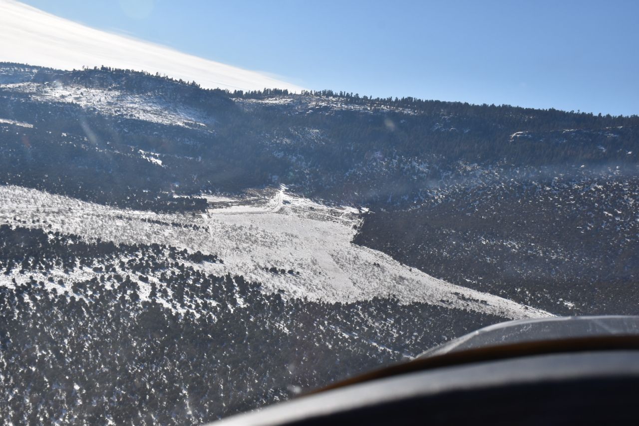

Заодно и разведаю охотничьи угодья. Местный надзор дал наводку.
Сюда нужны лыжи.
Добираться туда на всепроходимом пикапе 7 часов. Лёту 20 минут от силы.

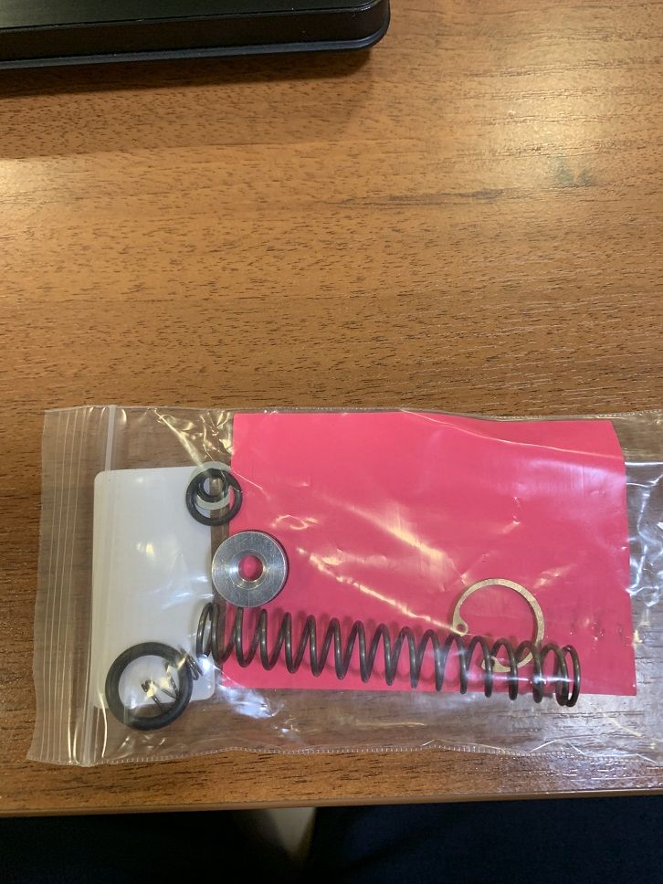

Толюмарыч отличная работа! А я обычно весь цилиндр меняю, лень разбирать. Да и шток вырабатывается. Я поставил возвратные пружины чтобы было легче прокачивать.

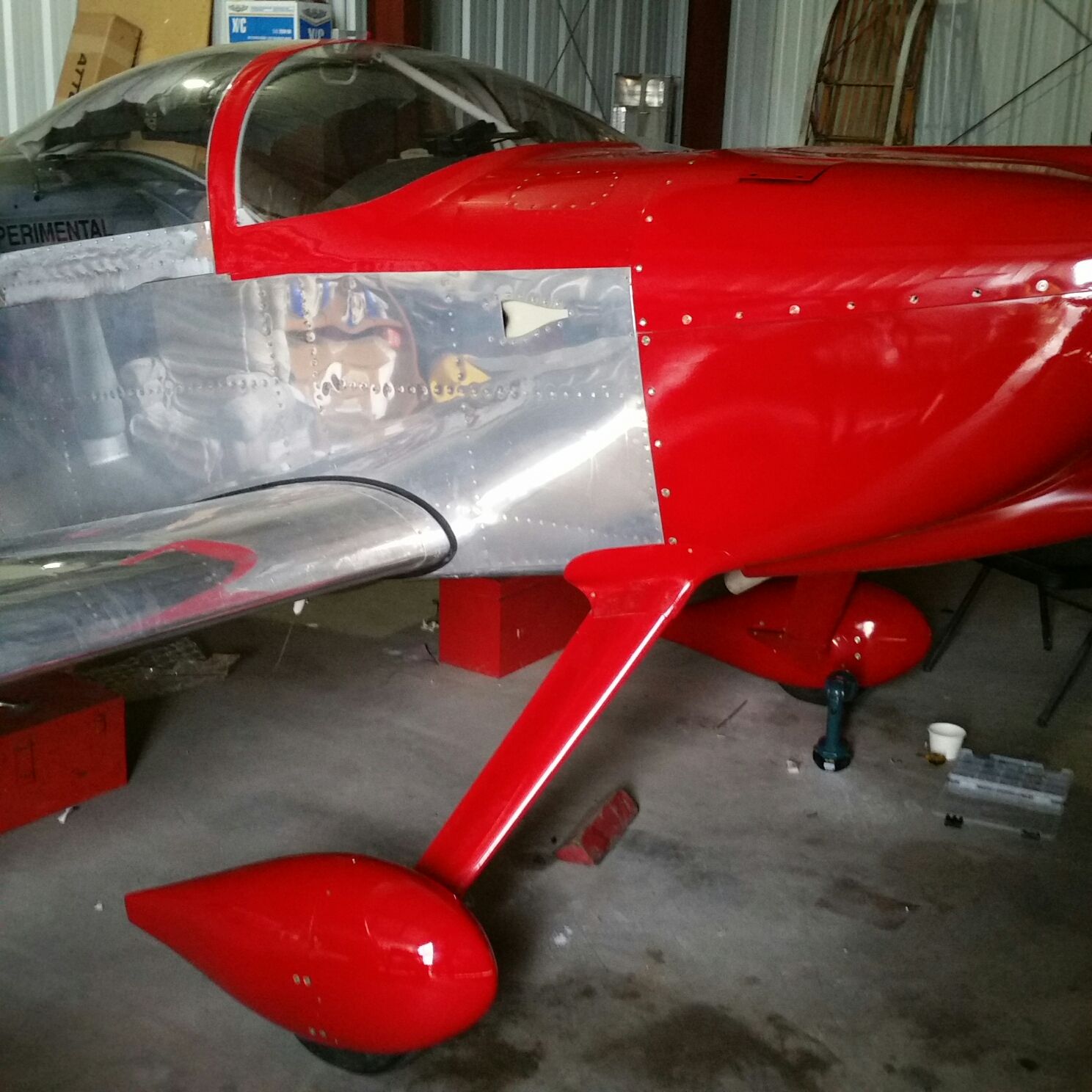

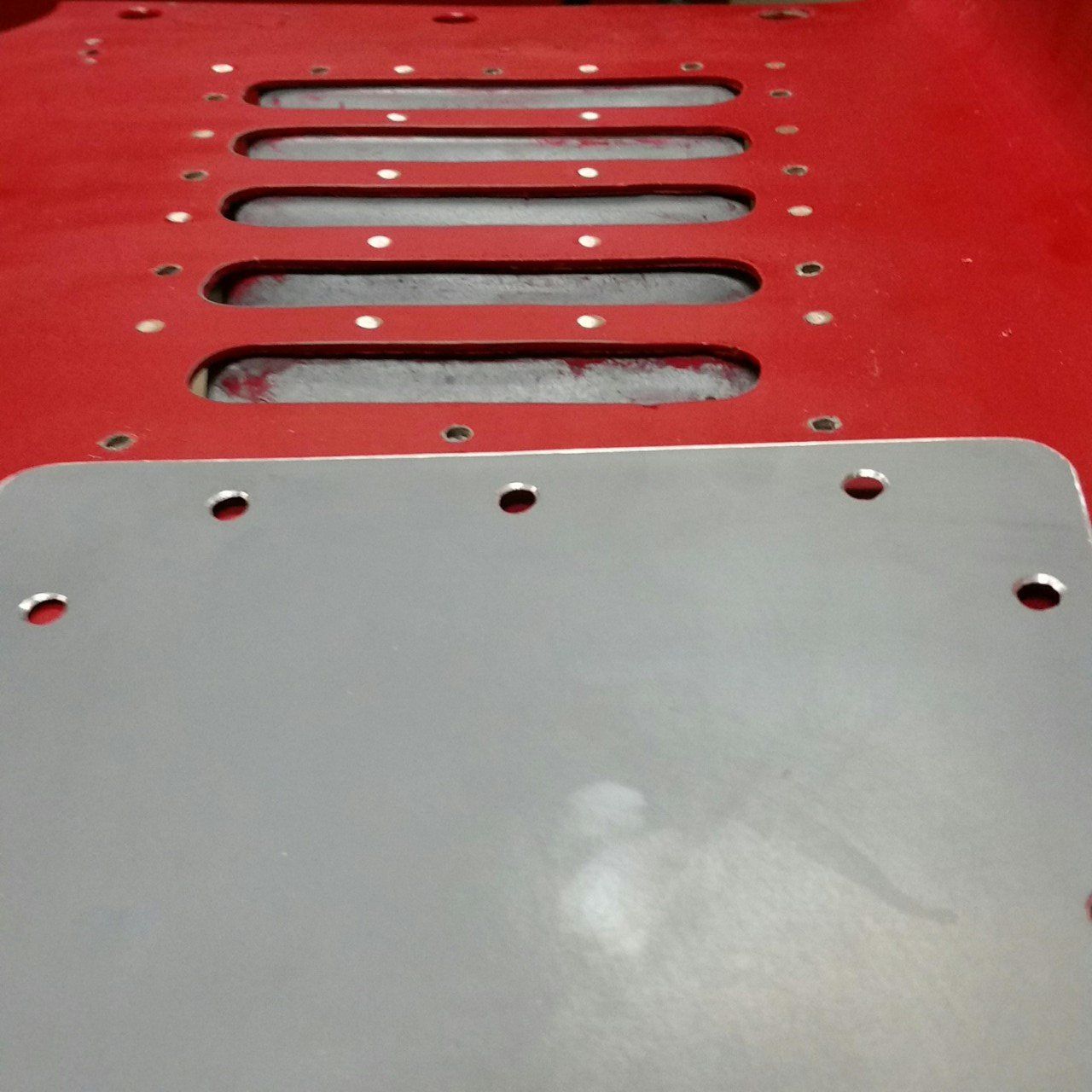

Almost ready to fly! Many improvements. I can't wait! 1) Vlad installed a new fuel sender in right tank. 2) Painted nose red. 3) Blocked oil cooler 4) Blocked exit air for winter 5) Fixed brake leak, which has been a problem since first flight 6) new map update 7) covered cooling blinds for winter
