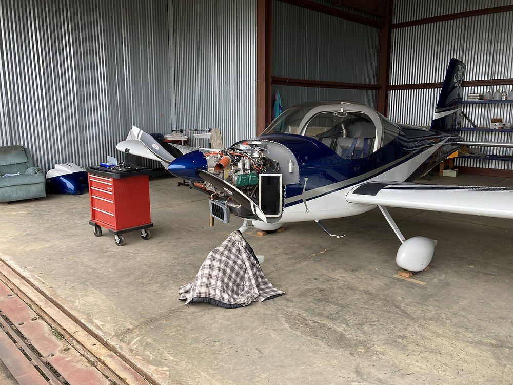

Немного огорчила сложность снимания капотов, а так больших недостатков я не обнаружил. Некоторые шланги проведены слишком близко к глушителю и один трется о двигатель. Вывернул свечи, с установкой правильного зазора никто не заморачивался и он был в два раза меньше. Поставлю новые и поправлю шланги.
Снял поплавковые камеры карбюраторов и взвесил поплавки, была у Ротакса с ними проблема - они впитывали топливо и тонули и, соответственно, уровень топлива в камерах поднимался. У Ротакса было несколько бюллетеней на эту тему.

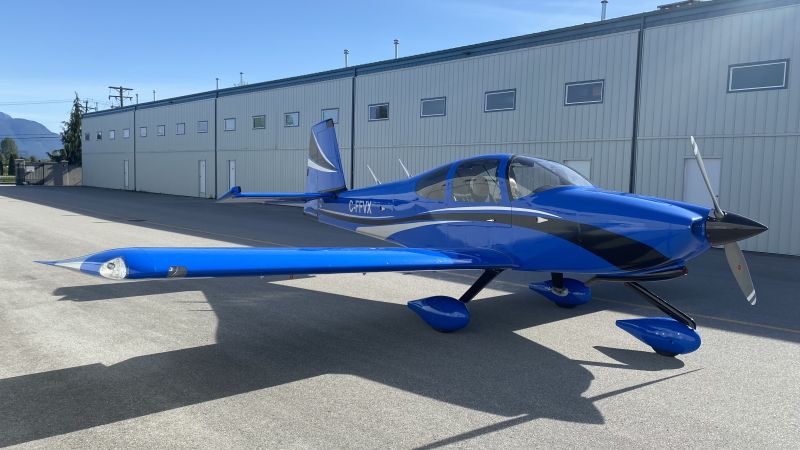

Пока я ожидал сертификат вздумалось мне самолёт как то покрасить, даже не покрасить а обклеить, и не просто обклеить а сделать ему vinyl wrap (простите незнаю как по русски но что то вроде виниловая обертка). У нас так часто авто обклеивают пленкой, а я тут с самолетом 🙂 Ребята - кто делали мне обклейку были в шоке. Они самолета то так близки никогда не видели, а тут надо его обклеивать. Короче три дня и два вечера бились они с мои самолетом под моим же чутким контролем. И вот оно - результат труда.
Теперь самолёт выглядит вот так и я этому несомненно рад. Сразу забегу вперед - пленку для обклейки использовали самую дорогую и выдерживающую высокую скорость (на спортивные всякие машины клеют). После первых двух полетов когда я разогнался сразу на 184-185 узлов обнаружились пару мест где пленка чуть чуть задралась. Все сразу было проклеенно специальным клеем. Вообщем после 4 часов полета - все окей и держится отлично.

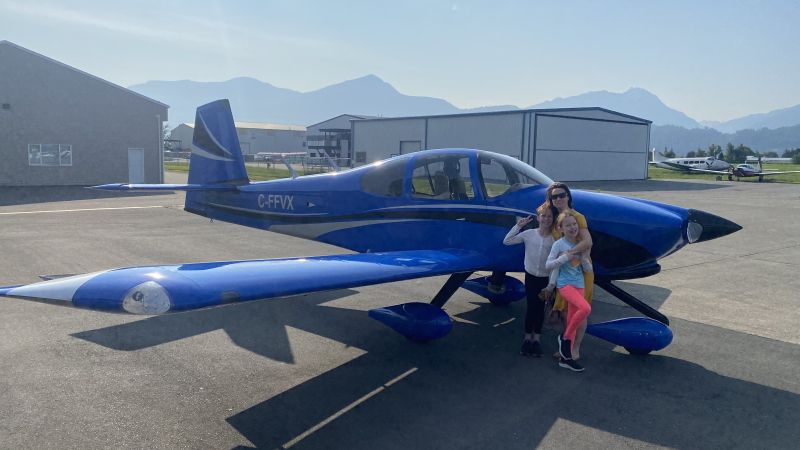

При первой же возможности взял жену с детками полетать - вообщем весь экипаж собрал и в полет, в соседний аэропорт покушать тортики 🙂
Сам то я сладкое почти не ем, но дети..... дети это наше все.
Жена и дети очень обрадовались возможности полетать. Правда пару раз я так (по словам жены) забанкил (banking) повернул короче самолет что ей стало страшно. Хотя больше 35 градусов я точно не закладывал повороты - у меня предупреждение стоит. Вообщем вероятно просто ей после пайпера кажется что самолет более резкий - что собственно правда.

На фото смотрится классно! 👍
По цветовой палитре: как по мне, я бы выбрал цвета поярче, без тёмных оттенков, без тёмно синего, без чёрного... Ну, тут, как говориться: "На вкус и цвет..." 😉
