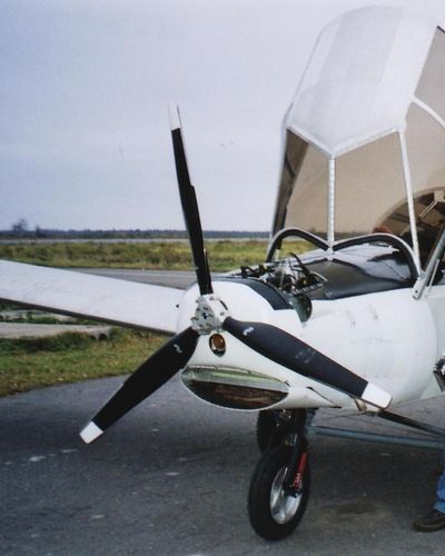

Я даже не знаю, занимается ли кто-нибудь в нашем сообществе формовкой (с прогревом) деталей из поликарбоната.
Температуры формования надо соблюдать довольно жёстко. И наверное массово пользовали бы фонари, если бы поликарбонат был бензостойким. Но для фонарей используют листовой(монолитный) поликарбонат (и видел как он трещит, потому, что не переносит долго напряжённого состояния); и я не видел ни разу формованного сотового. Ну может пропустил чего и отстаю от жизни?!
Lapshin
На МАИ-223 для остекления и применен такой поликарбонат - и почти за 10 лет от начала летных испытаний ни один из пяти самолетов не страдал растрескиванием фонаря. Может быть, дело было не в бобине?

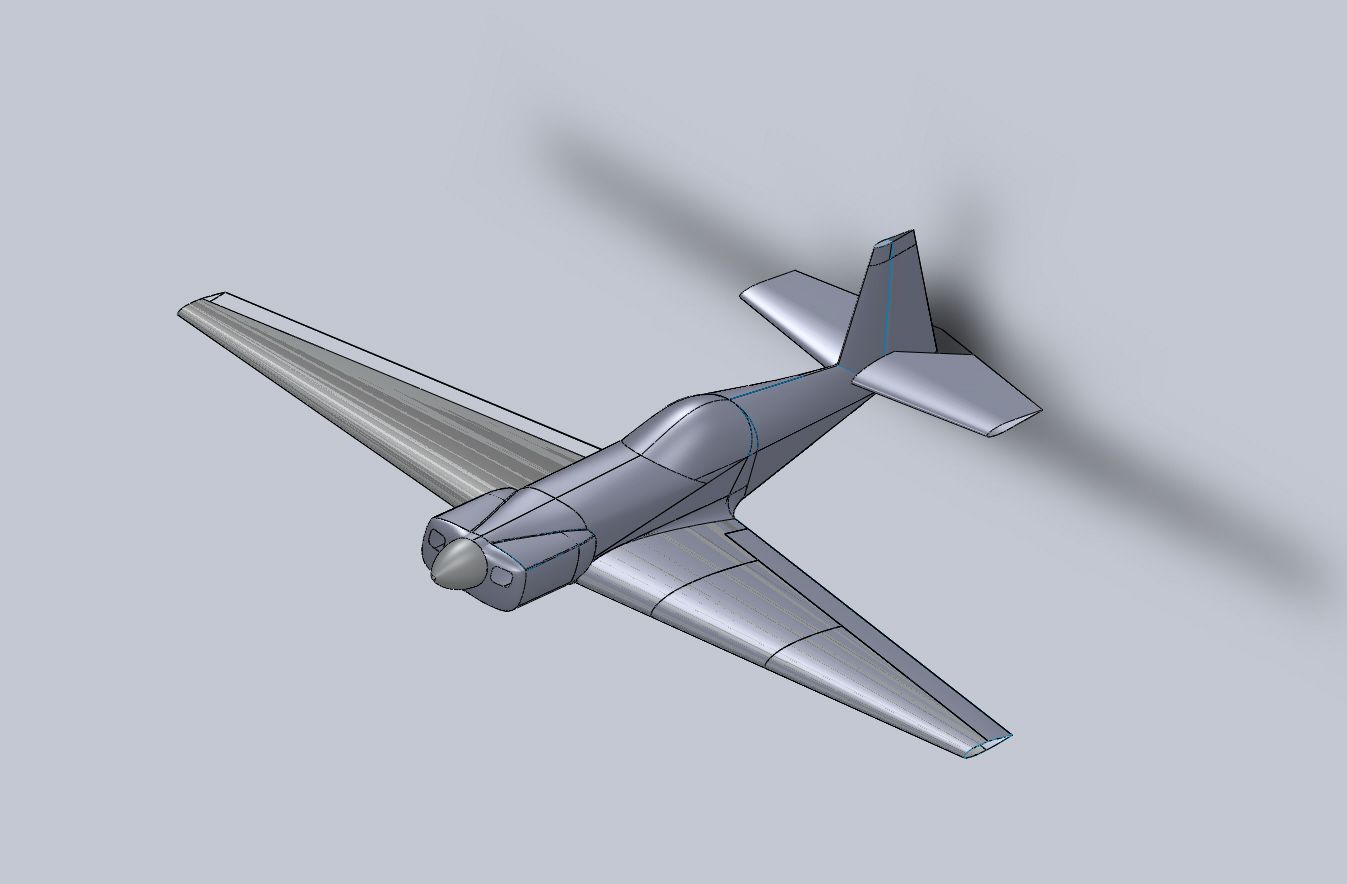

Вообще-то, на самолете возможно практически все поверхности сдклать одинарной кривизны, т.е. разворачиваемыми. Исходя из того, что, имея два крайних сечения ЛЮБОЙ формы, можно соединить их поверхностью одинарной кривизны, можно набрать почти все обводы такими поверхностями: на приложннной картинке перспективный самолет спроектирован именно так, за исключением локальных деталей: капота и зализов.
FunFly
Владимир Павлович, в эти исключения и фонарь входит, я прав?
  Да-а...   Подсказка для меня огромная !..   (я-то дальше крыльев с оперением не "дошёл"...)
   ...а оставшиеся локальные детали - "алмазиком" !...   (в смысле гранями(?))
          Я мыслю в правильном направлении ?...

Пардон, забыл отметить,что трещал холодногнутый поликарбонат...
  ...при каком перепаде температур (вы не помните(?))...
   У меня так с двухместной кабиной произошло (уже на последних шурупчиках) и весь лист (не сегментами).   Но по моему у меня не поликарбонат был а плексиглас 2х/мм...   (ни один растворитель до сих пор не берёт (не говоря что не желтеет со временем)   Я всё надеялся что напряжение снимется "уличной" температурой...   (в закрытой машине термометр стоял - до 72гр. цельсия доходило а дальше экранчик темнел (то есть ещё и больше было))
Пардон, забыл упомянуть, что на лобовом остеклении МАИ-223 поликарбонат закрепляли в переплете,сгибая прямо в проеме.
Остекление дверей, да, было отформовано для придачи блистерности.
