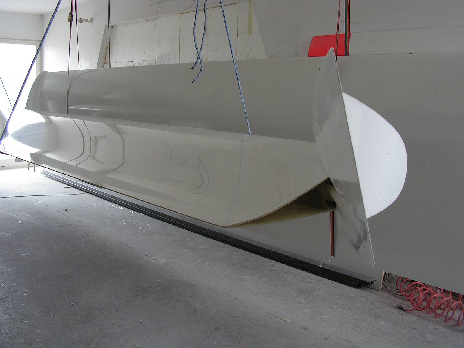

Относительно термоформовки. Я пробовал, нужен равномерный прогрев, какойто из поверхностей. Не большие куски гнуться хорошо, а большие, наверное прийдёться формовать в матрицу.  А вообще это сложно. В конце концов я пришол к одному, из простых решений. Для того, чтобы положить лист СПК по профилю, с расположением ячеек в доль крыла, и чтобы он не согнулся клином, я просто разрезаю одну соту, через одну (внешнюю оболочку), огибаю профиль, а разрезанную соту заполняю пенополикарбонатом (его я получаю из пеногенератора, который я сделал сам. При помощи его я могу сваривать, или приваривать детали из СПК температура не большая, и структура плиты не деформируется ). После этого не помешает усилить поверхность тонким слоем композита(с волокном).
3мм СПК я заказываю.
-конечно,технические приёмы будут зависеть от темп.прогрева
одной стенки СПК...
-мне видится такой способ =на имеющеся композитное крыло
кладём лист СПК,размерами больше,чем нужно.
на этот буттерброд кладём матрас с нагретым песком и при
необходимости прогреваем его горячим воздухом,
а также добавляем мешками силу прижима...

Может вакуум + равномерный обогрев, при помощи галогеновых ламп?
-ищё лучше!=[ch1090].[ch1077]. [ch1074] [ch1084][ch1077][ch1096][ch1086][ch1082] [ch1074][ch1089][ch1105] [ch1093][ch1086][ch1079][ch1103][ch1081][ch1089][ch1090][ch1074][ch1086] [ch1080] [ch1086][ch1090][ch1082][ch1072][ch1095][ch1072][ch1090][ch1100]...
а температура?
