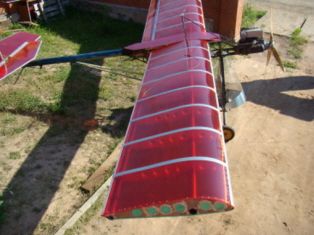

-я раньше спрашивал=есть ли явное отличие сопротивления на изгиб плиты СПК   ВДОЛЬ=ПОПЕРЁК каналиков?
-где можно купить 3мм плиты?
Как раз при изгибе поперёк жёсткоси я трудностей не заметил. Позволяет изгибать малые радиусы обеспечивающие создание довольнотаки крутого профиля
сверху. Самый носок без нагрева не загнуть я применил дюралевую полосу на заклёпках. Получилось довольнотаки не плохо и надёжно.
Да есть явное различие на изгиб.
-попробую померить и сравнить количественно.

На солнышко выкатишь провисает(портит вид)Чуть солнце спрячется барабан.
-даже в такой степени?
=на выгнутых из СПК такого эффекта не замечал...
-может какая-то системма упругой компенсации натяжения?
-а может при каналиках вдоль крыла этот негативный эффект
будет меньше?=всегда есть надежда,пока не провериш!
Припервом покрытии каналы были вдоль при этом всё выглядело гораздо хуже. Я даже выговорил моя идея потерпела крах.
Тогда я снял эту обшывку съездил купил новые листы и переобшыл. Результат гораздо лучше но всёравно не фонтан. Я это связываю с большым объёмом массы вдоль трубок так как продольные стенки гораздо толще и длиннее потому и расшыряются в доль на большую величину, а поперёк в основном расшыряются перепонки.

Может попробовать всё крыло только из поликарбоната(лонжероны,нервюры,лобик листовым) ??! 🙂
Обшывка полностью СПК и лобик. Лонжероны у меня Д16Т. Три силовые нервюры метал. по концам  формованные из 0.5
в районе крепления подкосов трубка 15мм. Между лонжеронами крест из троса. Остальной набор из пеноплекса которым стены утепляют, разный он розовый, зелёный бывает. плотность35. Это силовой каркас. На фото всё видно я размещал. Крест один от центра до корневой нервюры(на всякий случай) хотя карбонат сам справиться с этой нагрузкой.
    16,9 КБ · Просмотры: 213
\ Лонжероны у меня Д16Т.\.
Вот лонжероны и передняя дюралевая накладка ,, дерутся ,, с СПК при изменении температуры и влажности??! :-?
К пеноплексу особых претензий не должно быть! 🙂
Как раз с этем у меня  нет никаких  проблем. Они  как бы существуют  сами по себе, каждый выполняет свою работу.

Интересная закладочка. Очень понравилось. Поищу  обязательно. Думаю очень даже сойдёт на мои крылья. У СПК есть пугающие моменты. Не предсказуемое появление трещин. Вроде ломаеш крутиш не можеш порвать и вдруг через некоторое время сгибаеш и раз трещина. Мягкость его на моём крыле не смущает лишь бы не тянулся. При моей технологии изготовления крыла думаю будет очень хорошо.
Думаю на дельте можно попробовать СПК. тут конечно трубками придётся пустить вдоль по передней трубе пропустить пластину из дюрали примерно 0.3
Стоит посмотреть современные дельта-крылья, там уже всё есть , да и собрать в пакет крыло из СПК вряд ли удастся.
Расскажите лучше ,как побеждаете термические подвижки. По приблизительным расчетам ,при перепаде температур от -30 до +50 разница дюраля и пластика на 4-х метровой консоли может быть... мм 15-18 легко.
Юра при всём моём уважении к тебе,СПК никак не пойдет на дельту,если только на какие то рули,закреплённые поверхности и т.д- в будущем.Дельте нужен материал который выдерживает много- много  изгибательных циклов чтобы не трескаться,не подверженный линейным изменениям от температур,а также компактности при сборке,не все же имеют ангар для хранения.
