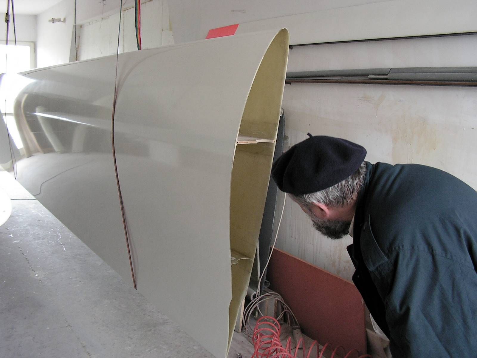

На сколько я правильно понял, Генрик хотел бы рассмотреть возможности изготовления и эксплуатации крыла, из поликарбоната. Этот вопрос он задал в посте
как бы Вы видели "ЭС"-образный профиль КАСПЭРВИНГа
в поликарбонатном исполнении\для народа\?
Я думаю, что это соответствует идее форума, и конкретно этой ветке. Тем более, что предыдущий вариант, изготовлнный из композита, и представленный на форум имеет право, и возможность, обсуждаться в новом исполнении, из сотовополикарбонатного материала.
  На сколько мне известно, класс аппарата летающее крыло, имеет особенные лётные возможности, которые не имеют аппараты классической схемы. Кроме представленного Генриком крыла Каспера, имеются и другие примеры, например работы Хортена, и интерес к этим крыльям не остывает.
  Теперь отвечу на вопрос Хенрика
Я бы взял СПК, нарезал бы из него нервюр. Нарезать удобно при помощи электролобзика, или нагретой струной (нихром). Режится легко, и быстро, и дёшово (достаточно 12 Вольт). Обращаю внимание, нервюры нужно нарезать так,чтобы соты, или каналы ячеек выкроенных нервюр, располагались вертикально, или перпендикулярно обшивке. В этом случае соты, или  каналы ячеек хорошо работают на давление, (я уже приводил в ранних постах, что одна нервюра из шестёрки, выдерживает мой вес, почти 90кг, с запасом, в процессе испытаний я заметил, что торцы сот слегка проминаются, или заминаются, после чего сота продолжает работать без прогресирующей деформации) а если над этим поработать то нагрузки возможно увеличить в разы. Для того, чтобы нервюры лучше, и надёжнее крепились к обшивке, я бы рекомендовал на торец нервюры прикрепить металлическую сеточку, (путём быстрого впекания), В этом случае увеличивается площадь контакта схватывающего материала, выполняющего соединяющую функцию, меж нервюрой и обшивкой, а стенки сот могут выдерживать большее давление.
  Для обшивки хорошо использовать СПК тройку. Она на много ровнее ложиться по нервюре, и меньше весит. Четвёрка правда не намного хуже. Некоторые могут усомниться в прочности и тройки, и четвёрки и..., но для того, чтобы увеличить предел прочности, мы имеем возможность поднять уровень прочности при помощи композитных включений,непосредственно в канал соты, (это могут быть волокнистые, либо просто смола), при этом усиления можно строго дозировать (по необходимости, и в нужном месте). Возможно делать замкнутые элементы жёсткости повышенной прочности. Это когда канал соты, заполненный волокнистым композитом, проходящий вдоль всего крыла нижней поверхности, может монолитно соединяться через вертикальный канал нервюры с верхним таким же каналом верхней обшивки. При этом заполнение смолой возможно делать в последнюю очередь, на готовом, собранном крыле. Присоединять нервюры, к обшивкам из СПК возможно при помощи сварки (специальной), либо приклеивать. Для оптимального упрочнения, усиления возможно делать выборочно, в определённых для этого ячейках сот.
-спасибо большое!
-когда я писал "для народа"=имел ввиду дешёвый однослойный вариант,вместо тряпичного...
у последнего много труб\стоимость и доступность\.
может сделать монолитное на базе СПК разных толщин
+приклеенные лонжероны?+подкосы вместо оттяжек.
также стабилизаторы на иконцах крыльев и рули могли бы быть из СПК...
наверно трудно получить столь малый вес как у оргинального
\вес аппарата ок.75кг!\.но зато проще и дешевле.

-может можно бы воспроизвести верхнюю сторону профиля без неврюр или лат,путем вклеивания локальных стяжек?

В этом случае может рассмотрим использование СПК, применяя укладку верхней обшивки, каналами в доль потока, А нижняя обшивка, поперёк потока. А внутри коробчатый лонжерон, либо тавр, с полкой, продольных ячеек при верхней обшивке.  Это даст возможность иметь одновременно прочность, и быстроту в изготовлении крыла. Конечно вес будет больше. Сразу не скажу на сколько, думаю примерно процентов на 20. Собразность возможно выполнить путём нагревания, или холодной деформацией, с последующей фиксацией.
-тут принципиальный вопрос=после термической формовки заданного профиля на какую стабильность формы можно рассчитывать\время сохранения\?
-технология=как нагревать\целиком,местно,односторонне\?
Стабильность в данном случае очень высока, я бы сказал 100%(при полном распрямлении, восстановление прогиба 100%). думаю что эта нагрузка будет в сумме достаточное количество кг. Мне кажется, что для такого плеча, будет достаточно, ежели сравнивать с латами (дюралевыми трубочками) которые использовались на крыле, а также их количеством, и частотой, с которой они располагаются на крыле, я думаю, что замена будет адекватной.   А вот какую нагрузку будет держать вся прогнутая пластина, пока затрудняюсь ответить. Думаю для этого прийдёться провести тест. Но в случае, когда потребуется увеличение прочности  стабильного прогиба, добиться этого будет не сложно, при помощи включения в полость каналов композита. Хочу обратить внимание, на то, что ширина одного листа- 2100, а длинна 6000мм, так, что верхняя обшивка будет состоять из нескольких частей, и их прийдётся соединять, (сваривать, склеивать).
