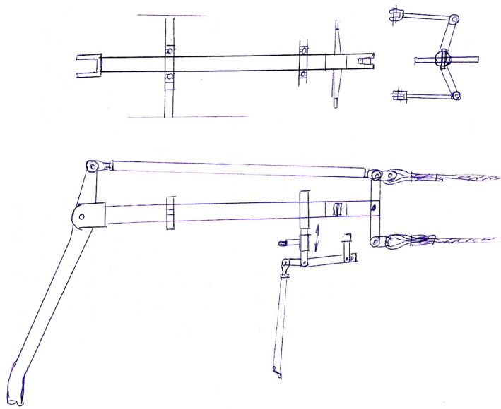

-не могу разгадать конструкцию РУС\с шарниром посередине?\
-управление элеронов дифференциальное?\вверх=больше,
вниз=меньше\?
Попробую помочь. Механизм со стрелочкой даёт возможность для зависания элеронов. Отклонёные вниз качалки, обеспечивают дифференцыальность элеронов. Кротенькие тяги идут к качалкам элеронов. Подшипники сверхлёгкой сери самоориентирующие. Чем интересна такая конструкцыя; она не имеет длинных тяг, и промежуточных качалок. Недостатком является необжодимость установки фальш ручки так ка без ней начинается борьба рефлексов.
После установки фальш ручки, всё встаёт на свои места.Трубу перед глазами просто перестаёшь замечать. Так как взгляд пилота как правило обращён на 20-30 градусов в сторону.

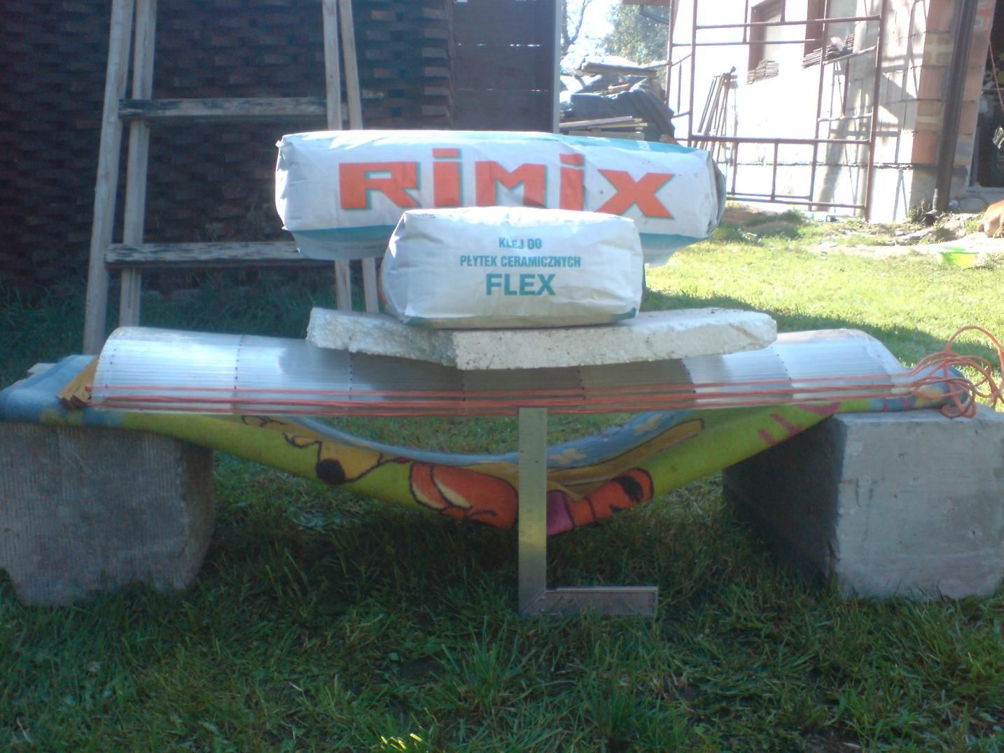

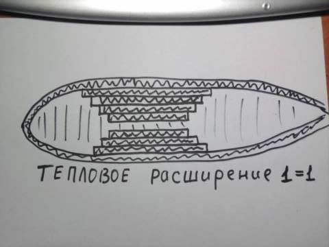

Ребята а что если лонжерончиков переклееных из поликарбоната добавить (тепловое расширение одинаковое будет)  А на корню алюминевые прослоечки со вставками (для крепежа)
  А самое главное от солнышка защитить (бо он шибко хрупкий будет через пару лет)...

Нервюры тоже остаются !!!!!!! (они на картинке есть просто изображены вертикальными полосками (вертикальное направление сот))
      Всё тоже самое как на фото но с лонжеронами из того-же поликарбоната...
Нервюры тоже остаются (они на картинке есть просто изображены вертикальными полосками (вертикальное направление сот))

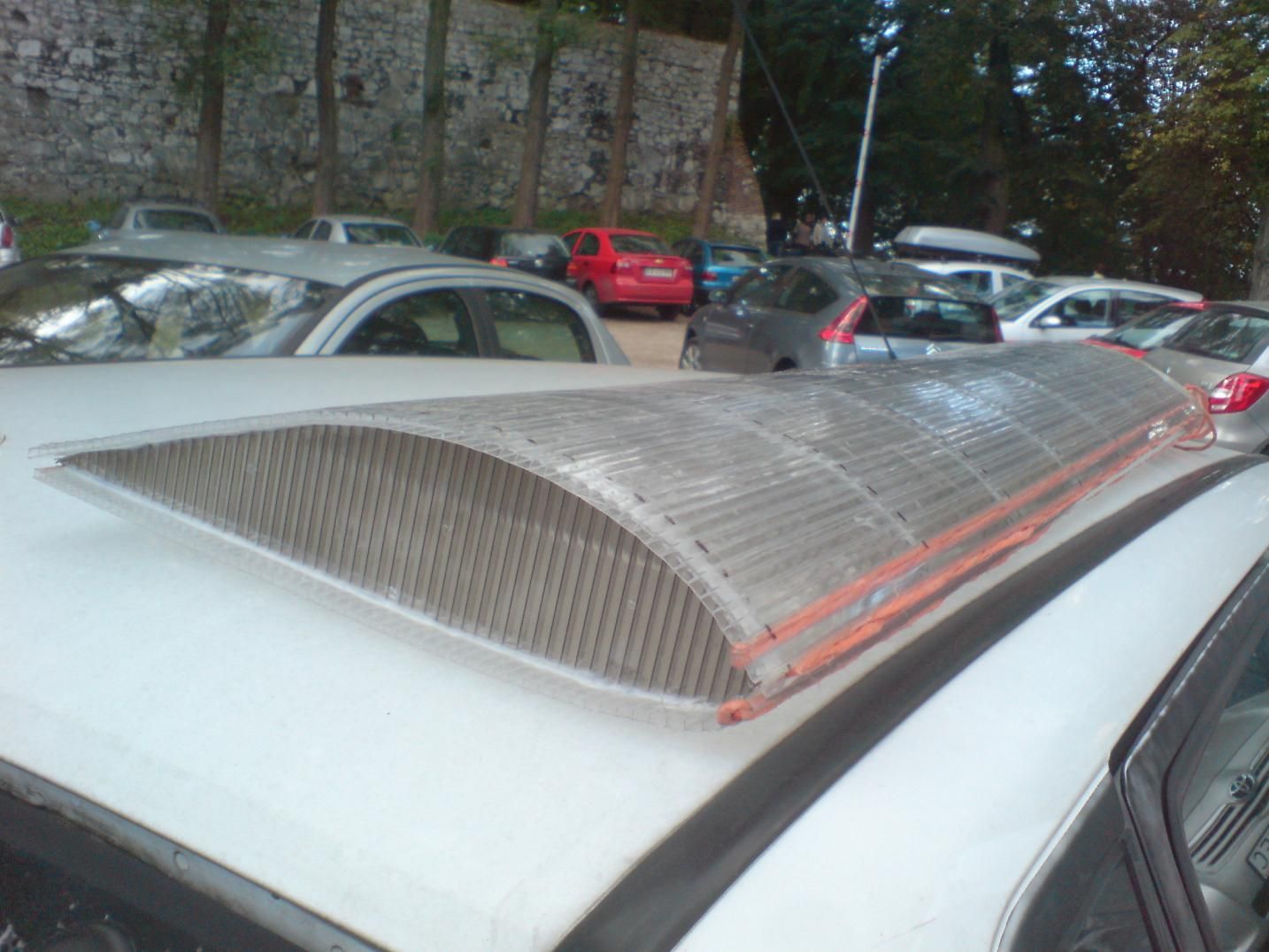

-надо определить вес.
-в тенологии Владимира крыло получается лёгким,намного легче МДП-шного!=обшивка работает как лонжерон.
пример "взрослой" конструкции без лонжерона=крыло суперпланера ДИАНА2...
http://www.beres.com.pl/index.php?option=com_content&task=view&id=20&Itemid=1
В моей "ласточке" нагрузка на крыло большая (хотя и без сложных эволюций в воздухе) - вот я и рассматриваю "такой" процесс ...

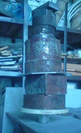

Продолжаю работы с поликарбонатом.
На этой неделе сделаю правый пакет, и полотнища, а точнее поверхности профиля, и буду собирать левую уже готовый комплект консоли. А пока появилась возможность удостоверится в правильности выбора материала, и его использования.

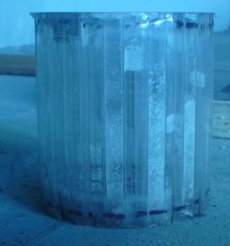

Случайно увидел образец, который я делал, для проведения тестов на прочность, и понял, что можно провести и ещё один интересный эксперимент. Я взял кусок трубы, (из сотового поликарбоната), диаметром55мм
высотой 70мм, толщина плиты стенки поликарбоната из чего сделан цилиндрик- 4мм, весит этот цилиндрик  всего 9гр. И стал на него ногой, мой вес 90кг и он не сломался, и я понял, что он выдержит гораздо больше. Вот эта фотка.

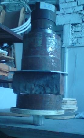

Потом я Решил грузить его металлическими болванками, по 20, 30 кг. там были и другие, но в общей сумме получилось 150 кг. На большее меня не хватило. оказывается это трудно, бегать по предприятию, и искать подходящие грузы. вот две фотки с разных ракурсов.
