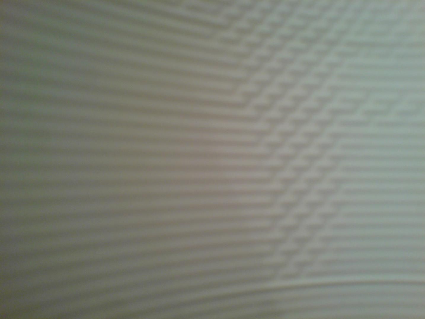

только что ходил к товарищу=он держал а я крутил руками \пара сил по ок.10кг=15Нм\=задняя кромка скручивается на ок.1см.
-сунул полоску полипропилена в морозилку=-15град.
практически незаметна разница с полоской при +20град...
при изгибе на внутренней поверхности образуются регулярные бугорки.

Мне очень понравилась эта картинка, и вообще всё что вы делаете. На этой картинке я увидел волновую деформацию. Раньше я об этом только догадывался. Своим десятым чувством я понимал, что нагрузка, или воздействие силы, на материал выливается в виде напряжённой волны, со всеми её характерными свойствами. И вся не обратимая деформация протекающая в материале возникает, или воздействует на структурную решётку материала импульсно, раскачивая её. И при определённой частоте, и силе воздействия все элемент, из которых состоит материал входят в резонанс. Находятся группы в конструкции нагруженного материала, которые принимают энергию, и не успевают передать её по потоку, излишки её меняют вектор, задерживаются в рядом находящейся группе, и как правило возвращаются обратно, либо остаются в соседней и переходят в тепло. Это тепло в последствии и разрушает материал конструкции, так как увеличивает расстояние между элементарными частицами работающего материала.

Это и понятно, её и не будет, потому, как это охлаждение не достаточно, для того, чтобы эластичность стенок той толщены изменилась до такой степени. А вообще то пропилен при охлаждении теряет эластичность, и при определённых условиях разрушается. Но в нашем случае этого можно избежать, так как стенки сот, или ячеек, достаточно тонкие. Склеивающий материал, также имеет достаточно большой предел по низким температуре. И в добавок ко всему, мы сможем воспользоваться композитами, которые будут заряжены в соты, или продольные ячейки, хорошо работают в пределе той низкой Т[sup]о[/sup] которая нас интересует, (я думаю, что будет и необходимый запас.)

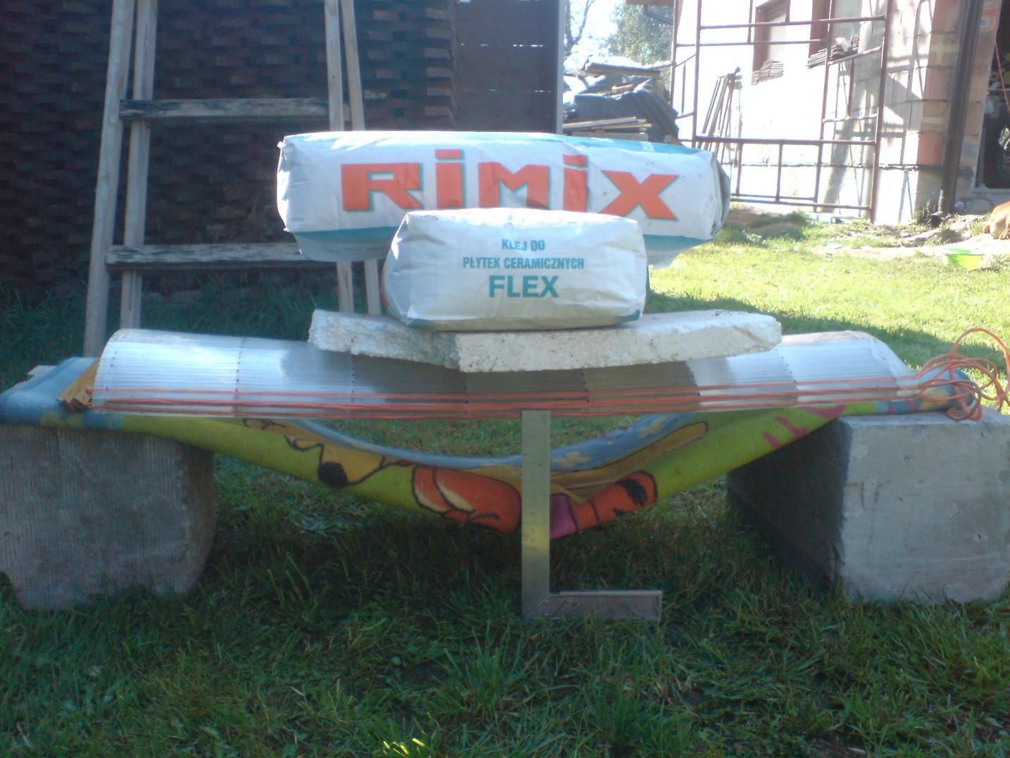

фюзеляж -типа монокок собран на термоклей из листового
ячеистого полипропилена!!!
и пэт(масса с фонарем 6 кг)
крыло-типа сэндвич-ядро пенополиэстирол- сосновые лонжероны- обшивка пэт и пленки самоклеющиеся(2*4 кг)

=нагрузка=50 кг,прогиб=1,5см...
