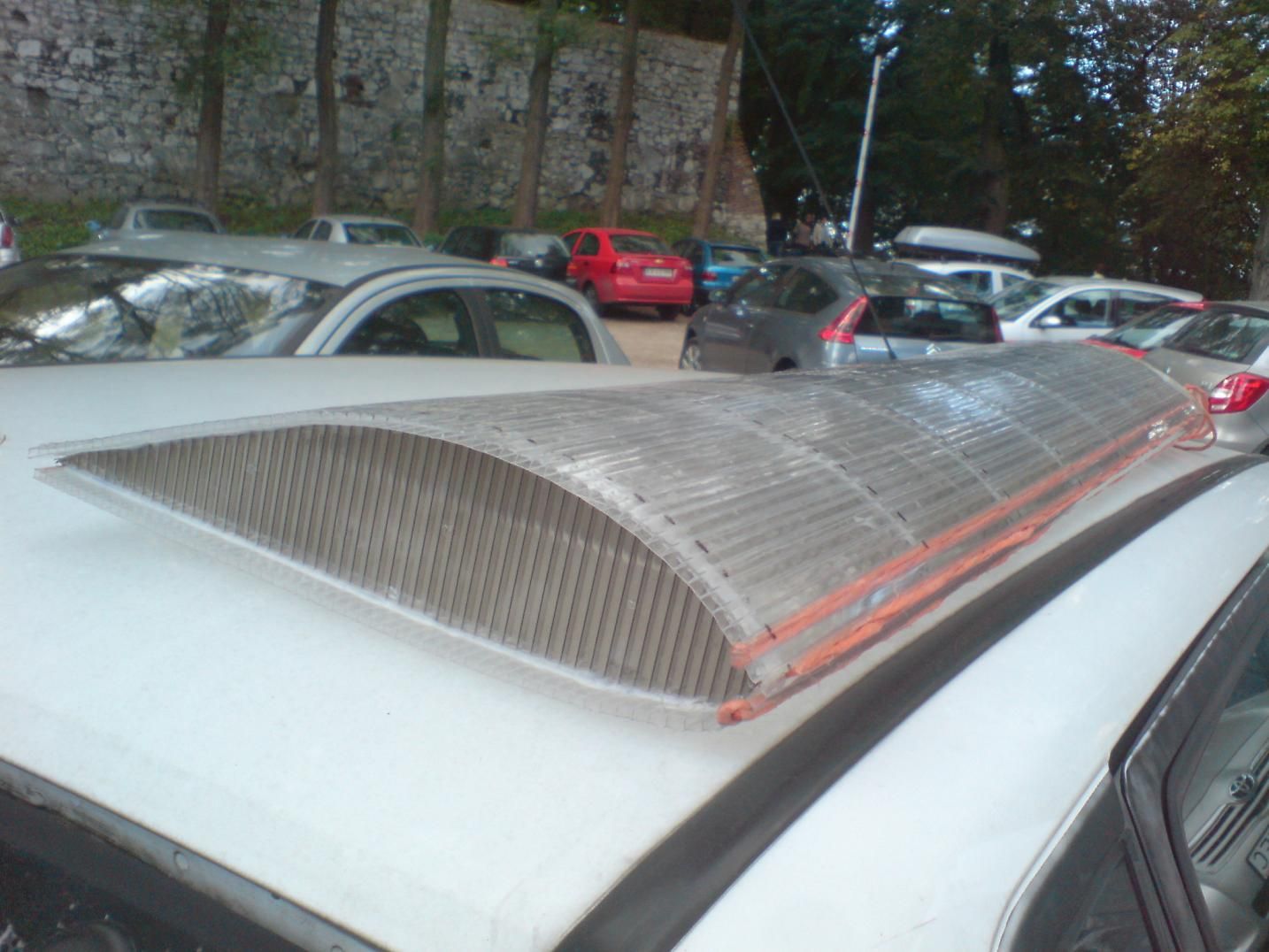

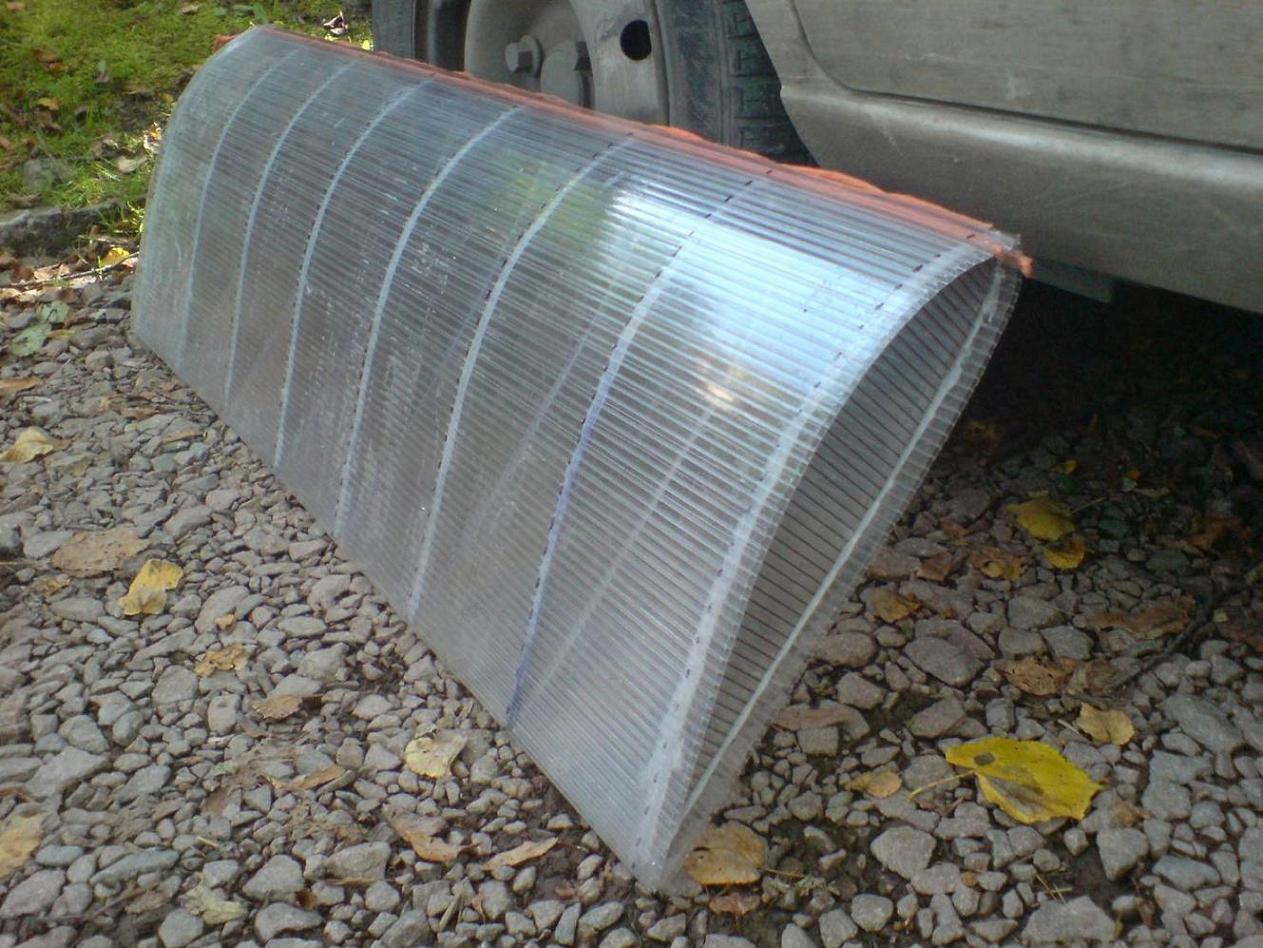

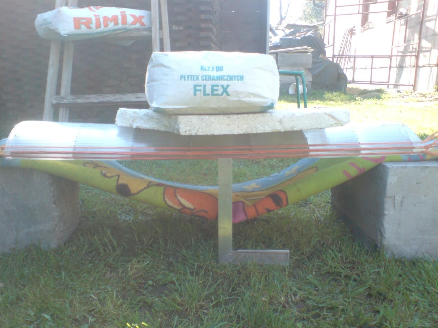

-модель крыла,сделанная ИФЛ=940*330*75мм из тонкостенного
поликарбоната=4*0,3мм
-при нагрузке 25кг=прогиб 10мм
                       50=               15

Хенрик, с прогибами, имхо, все хорошо: назамкнутый по задней кромке контур профиля с указанными размерами и, судя по фото нагружений, выдержал округленно около 250кг/м[ch178] нагрузку на крыло. На самом деле - выше, так как нагружение не было равномерным по всей поверхности, а сосредоточено на одной трети - посредине размаха 🙂
На мой взгляд ясно, что такое крыло нельзя сравнивать с аналогичным (безлонжеронным, но с нервюрами) крылом с тряпочной обшивкой.  Здесь, безусловно, обшивка работает активно! За это можно ей ее (изящный) вес простить! Пока нет в нем лонжерона - высокое температурное расширение крыла тоже не влечет прямых последствий, имхо...
А вот интересно также, пользуясь случаем несцепленных задних кромок, измерить как-то угол упруго-возвратного скручивания такого крылышка, защемленного одним концом (засуньте его под шкаф 😀)... с известным поперечным крутящим моментом (коромыслом с ведром).
Ведь известно, что именно "расслоенные" задние кромки предлагались некоторыми маститыми махолетчиками для машущего крыла с одновременным кручением конца консоли...
(А уж цены этому крылышку не было бы, если бы испытание на скручивание повторить после надежного соединения задних кромок). Любопытно, где в обоих опытах окажется ось скручивания крыла (центр жесткости), насколько сдвинется она назад, после склеивания задних кромок?!
Сравнительно уменьшенная жесткость такого крылышка из ПК требует изучить, где в нем находится центр жесткости (ЦЖ), чтобы сознательно избежать флаттера крыла на крейс.скорости (см. http://kvs-vm.narod.ru/uchob/l7/7.html)
