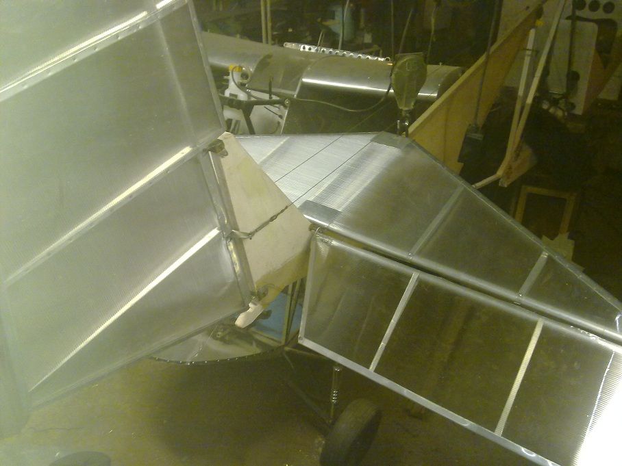

Что то здоровэчко пошатнулось пол дня провалялся бездельничал за вечер успел с компоновать руль высоты не удержался решил по хвалиться точнее порадоваться успеху.... красиво чёрт побери.... не правда ли?
То что нервюрки не на одной линии не много портит вид но четыре нервры для хиленького планерка лишнего при такой обшивке.
-да! сильно красиво...
только не понятно хвостовое колесо большого диаметра и то с амортизатором?!
То что нервюрки не на одной линии не много портит вид но четыре нервюры для хиленького планерка лишнего при такой обшивке.
Под БРОшкиным хвостовым оперением - колесо от шасси цельно-металлического самолёта. Я сам как глянул - офигел, сначала... А потом понял - нет гениев в своём отечестве! Аспада! Не переживайте! Просто у Юрия Александровича места маловато... Творит, скажем так, на 8 квадратных метрах... Блин! Честное слово, всем бы нам так, как он!!! (Я не про пространство для творчества..., я про целеустремлённость, и любовь к небу!)

Собственно... Вижу... Хоть пока и не крыло (крыло то... уже видел в полёте, трогал, щупал, мерил, блин! таскал..., не летал пока на нём, извините! но... очень хочется!), но хвостовое оперение ПОЛИКАРБОНАТНОЕ !!! На клеёной из кусочков фанеры и реечек БРОшке - это круто! Как говорит один мой товарищ: Враг будет разбит... я победю!
А то, что нервюрки у ХГО и РВ не в тему... потом можно и покрасить, чтоб никому глаз не мозолило!

Уважаемый Хенрик, а вы картинку увеличивали? И внимательно её рассмотрели? Теперь, когда вы поняли, я для других не очень внимательных людей поясню - то колесо, что под хвостом БРО-шки... Это левое колесо от 5-го по счёту, цельнометаллического самолёта, Юрия Александровича (консоли сняты и видно часть центроплана). Сам то он довольно таки скромный человек... Как послать - так запросто! А как похвастаться - не очень спешит...

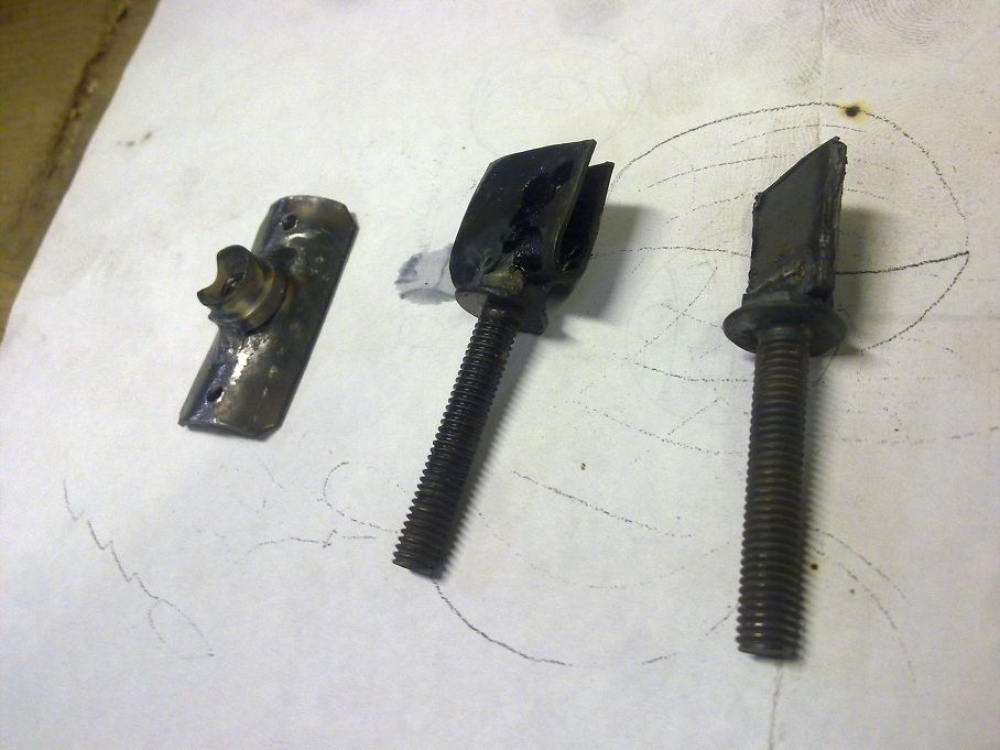

Чувствую некоторых заинтересовало ход дела сейчас расскажу как просто делаются узлы  навески на простейшие конструкции типа  БРО на самолёты же я ставлю подшипники так как повышенная вибрация быстро разбивает отверстия и съедает болты.
Берём два болта( желательно с пресшайбой) я использую от японских машин. Привариваем к ним ушко и вилку вот так.
Потом облагородив на наждаке и просверлив отверстия получаем вот такую пару. Да предварительно подготавливаем анкерные гаечки тем же путём приварив к вогнутой пластине гайку.

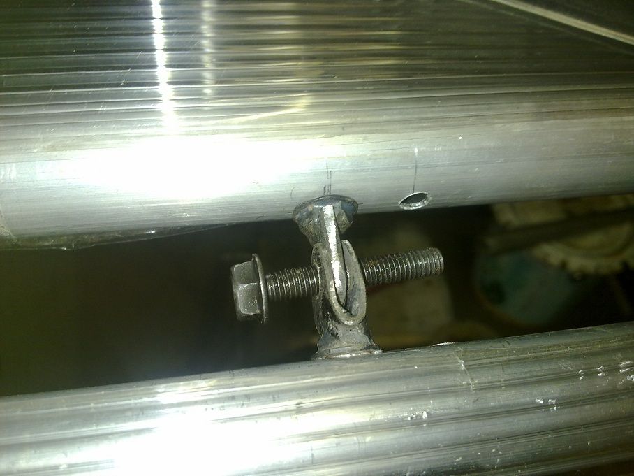

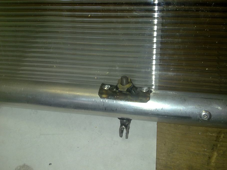

Затем устанавливаем узлы на место анкерную гаечку закрепляем на заклёпочки чтобы она не теряла своего места в случае замены узла ( мало ли что) разбило отверстие, загнуло.
Всякое бывает.

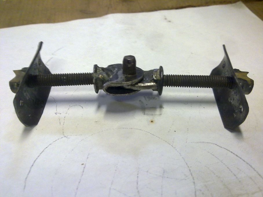

И вот ваш узел готов. Как говориться файв сэканд и вы на коне.
Да чуть не забыл во внутрь вгоняю не большой деревянный буж. так на всякий случай чтобы труба не плющилась и не раскачивался узел под шляпку узла желательно тоже шайбочку с полукруглой поверхностью по диаметру лонжеронной трубы.
Так что вот берите пока бесплатно отдаю а то за патентую покупать придётся. ;D
