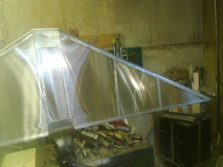

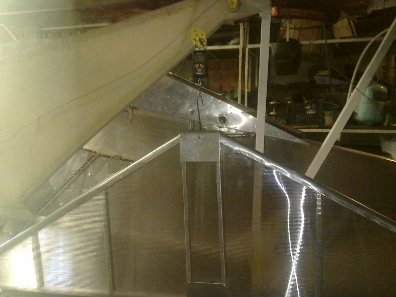

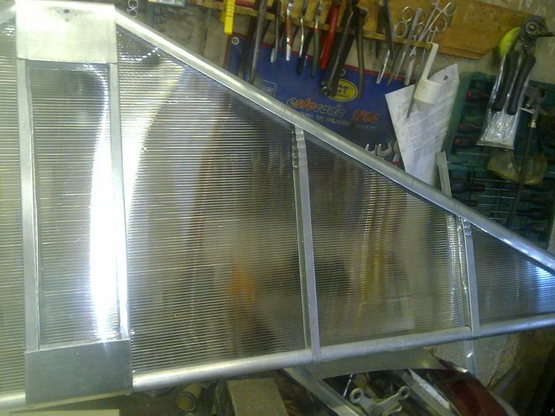

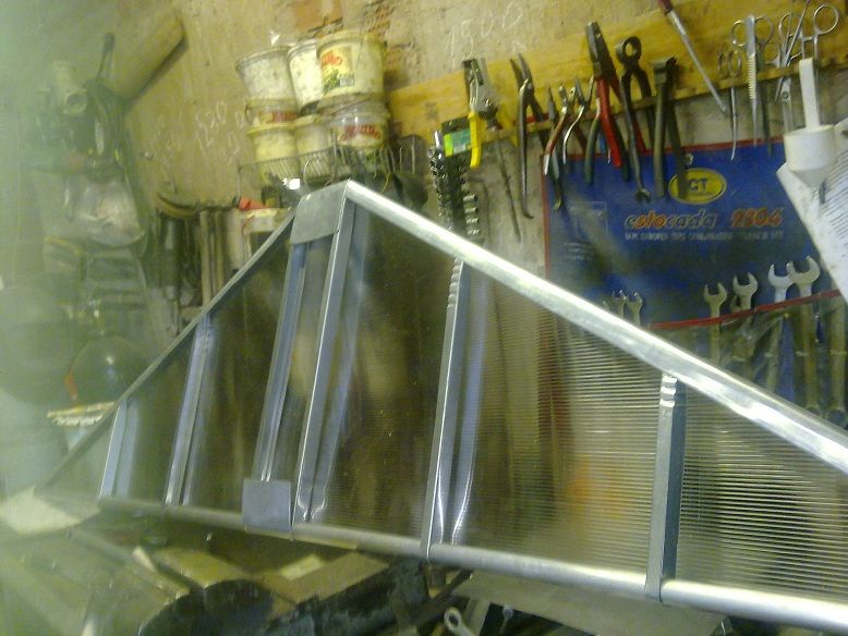

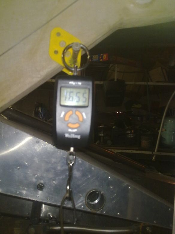

Вот и сегодня пока вторая эскадрилья Ля, Ля, Ля, я с утречка сформировал стабилизатор осталось проклепать на это уйдёт ещё пара часов. По обедаю и можно доделывать. А пока обзор.
    75,8 КБ · Просмотры: 201
    82,1 КБ · Просмотры: 173
    66 КБ · Просмотры: 175
Всё это вытянуло ......
    39 КБ · Просмотры: 164
    60,7 КБ · Просмотры: 164
