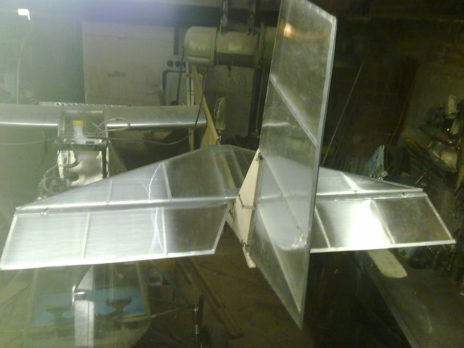

Ну вот сегодня практически закончил стабилизатор завтра съезжу куплю  ключь раздвижной и сооружу приспособу для прессовки впадин под потайную заклёпку и всё проклепаю. Останется поработать с крыльями и можно в полёт.

Вот, многие продолжают настойчиво боятся недолговечности поликарбоната... зачем-то.
Здесь, на форуме, поликарбонату разному, уж косточки перемыли...
Всё дело в производителе, и всевозможные защиты от ультрафиолета у них бывают и прочность есть...
Я серьёзно подумываю о таком оперении.
Дядя Юра, а напомните, тот поликарбонат, что Вы используете, кто производит?
...пысы: Любопытное наблюдение. Вот, у людей, поликарбонатные кровли стоят, десятилетиями и ничё... Как новые. Под ультрафиолетом...
А в Киеве троллейбусные остановки накрыли, так, не прошло итри года как весь он потрескался...
Шо такое? Видать где-то китаец просочился... 😉
Дмитрий, да по барабану нам тот китаец. Покрасить - и вся недолга!  😉 И жить этот самолёт будет долго и счастливо! :craZy
... завтра съезжу куплю  ключ раздвижной и сооружу приспособу для прессовки впадин под потайную заклёпку и всё проклепаю. Останется поработать с крыльями и можно в полёт.
Юрий Александрович, поделитесь видом этой приспособы? Мне выточили две половинки - пуансон и матрицу, и можно с помощью обычного гвоздика и заклёпочника формировать лунки, но достаёт нетехнологичность - слишком много танцев с бубном. Если бы нужно было сформировать три лунки - тады бы ладно... а если нужно три тысячи? Запаришься прилаживать у каждого отверстия. Я уже тоже подумываю, всё переделать под сварочные клещи... чтобы одним движением можно было лунки формировать. В принципе всё ясно, но перед сваркой, хотелось бы посмотреть, как уже работает такая конструкция.
Ещё не совсем понятно, как деформируется отверстие под заклёпку? По идее, оно должно увеличиться. Не будут ли образовываться микротрещины? Может быть сверлить изначально более мелким сверлом, а после формирования лунки, рассверливать нужным размером?

Спасибо Дмитрий....вашими молитвами. Уже полегчало. Переходный возраст точнее сезонное не недомогание. Пройдёт.
Да с поликарбонатом есть такая штука. Но последнее время всё реже. Я даже с монолитным с таким явлением сталкивался
свежий хоть узлом вяжи и вдруг трещина. Но вот последнее время я использую наш карбоглас. Вроде такого эффекта не наблюдается. Единственное что заметил толщина перемычек не одинаковая. Я его прощупываю и стороной с толстой стенкой укладываю на верх. Он меньше жучится и сопротивляется, при изгибе. Да у меня теплица из простого без цветного уже два сезона про стояла без замечаний. А климат у нас не тропики. То мороз то ветер то солнце. А снега наваливает сугробы. Думаю что со временем эта проблема отпадёт технологии совершенствуются качество повышается. А пока 3 года это минимум и при дешевизне и простоте монтажа это не мало. Вы же заметили на всё про всё ушло 4дня. И если ваш аппарат оправдает надежды  вы в любое время сможете перешить его на любое понравившееся покрытие. Чем тратиться на дорогую обшивку, а потом всё выбросить. Потом те шинки вдоль нервюр которые держат обшивку обезопасят вас от трещин так как не дадут развиться трещине по всей поверхности разом.  И вы во время заметите это.
Ну вот, так уже лучше  🙂
Я как раз проникся тем, что, например ячеистый поликарбонат это готовая плоскость оперения фактически.
Да, технологичность с ним совершенно иная.
4 дня и готов хвост!
Ура!
Почти по теме...
У меня вопрос к Юрию (не знаю отчества), видел тут слово - "Жучится... Вот не могу его себе представить... Сходу приходит образ злой Жучки. У которой задирается верхняя губа при оскале. Это волна что ли на плоском поликарбонате? Отчего на прямом крыле, при одностороннем изгибе?

Вот не люблю голословных людей ну хотя бы ради любопытства про экспериментировали. Я уже третий год расписываю весь процесс изготовления и эксплуатации этого материала. Да первое время тоже были сомнения. И даже с дуру послушал таких же премудрых пескарей и с делал в металле. Но теперь доделываю лишь по тому, что выбросить жалко. Поликарбонат сейчас полностью удовлетворяет требованиям самодельного ЛА.Это находка для самодеятельного конструктора для проверки своих сил и способностей. После этого вы можете заменить поликарбонат на любую понравившуюся вам обшивку так как силовой каркас, остаётся без изменения. Хотя вряд ли вы за хотите отказаться от него, когда в совершенстве отработаете методы работы с ним. Я нынче заменю обшивку на новую но не потому, что она пришла в негодность а потому, что хочу применить более тонкий профиль, и внедрить некоторые изменения. Тонкий профиль имеет меньше миделево сечение а значит и меньшее лобовое сопротивление. А срывные характеристики это для желторотиков.  На По 2 стоял тонкий профиль а летал как пчёлка и не кто не срываля.  Девчёнки летали ночью а вы тут репу ломаете какой профиль лучше. Или обшивка. Я тут Брошкой занимаюсь так вот на ней тканевая обшивка пальцем ткнёшь и дыра я беру поликарбонат и со всего размаха острым концом у напильника ударяю чуть протыкается. На весу держу за край потом пытаюсь распороть так с трудом вдоль рвётся. А то, что от солнца разрушается  так любите свой самолётик чехлите его. У меня теплица во дворе третий сезон под открытым небом ангаром служит. Так стоит ли бухтить, про то как космические корабли бороздят просторы большого театра?.

    Ни кто не спорит с вами на счёт изначально хорошей крепкости этого материала НО в прошлом году у нас прошёл  град ...     Град был небольшим и полиэтиленувую плёнку на теплицах не попробивал но поликарбонат на недалеко стоящей остановке пробил...     При чём только первый слой (верхний)...    Рядом на крыльце магазина свежему покрытию хоть бы что  а старое покрытие попробивало...
   Без защиты от солнца теряется пластичность и всё в корне меняется после напылении металла ...
    Сходите к себе на рынок и попробуйте пощупать пропиленовые пакетики с товаром (хрустящие по звуку) которые всё лето пролежали на солнце - там со стороны попадания прямых солнечных лучей ТРУХА ...
Хотя я могу быть и не прав...     Увеличение хрупкости ещё может происходить просто от высокой температуры (и тогда ситуация для самолётов оказывается более плачевной) ...
Зачем мне куда то ходить когда я уже несколько лет провожу наблюдение в своём дворе. Потом вы правильно заметили проломило один слой. И это положительный фактор который даёт вам  сигнал о необходимости замены обшивки. Любую ткань вам придётся периодически менять.... Но процесс замены гораздо сложнее и затратнее.
Я уже устал описывать одно и тоже я не навязываю ни кому и ничего я представил материал который на мой взгляд очень удобен в работе. Вы уж решайте применять или нет. А с градом вы бы ещё камнепад привели в пример. Ничего нет идеального и вечного. Из двух зол выбирают меньшее.
