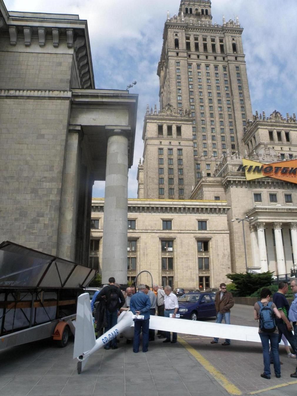

=i to s pilotom avialinii LOT !!!=pricielivalis v Dvoriec Kultury i Otdyha v Warszawie...=niemnogo promahnulis!
    186,9 КБ · Просмотры: 160
