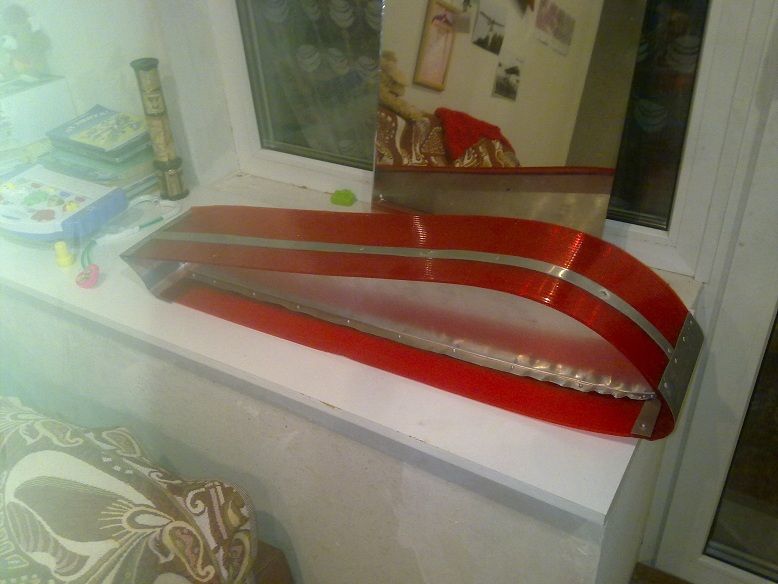

Я в кратце повторю Вашу технологию как понял, если не прав, поправьте:
Вы приклепываете сотовый поликарбонат к алюминиевым конструкциям крыла через полоску алюминия (в виде усиления) вытяжными заклепками, не доводя их до сжатия, откусывая стержни под корешок ("не сжимающий метод").
Стык двух листов Вы соединяете с помощью накладных алюминиевых полосок с двух сторон и проклепываете ("не сжимающим методом").
Задняя кромка крыла представляет собой согнутый алюминиевый профиль, с приклепанным к нему с внутренней стороны листов поликарбоната.
При сгибании вдоль сот, вырезаются полосы между сот с последующим заполнением клеем,
При сгибании поперек сот используете местный прогрев.
Когда Вы используете пеноплекс 30мм для нервюр с обклейкой стеклолентой (на эпоксидке?), Вы приклепываете обшивку крыла к стеклоленте?
На фотографии оперения для Брошки я не увидел усиливающих полосок под заклепки, Вы их не использовали?

Нет не оклеивал так как на первых шагах вопрос долговечности не ставился но практика показала поликарбонат  без доп защиты имеет хороший ресурс. Всякая оклейка усложняет и утяжеляет и без того тяжёлое покрытие.
Вы используете пеноплекс 30мм для нервюр......
Да на второй серии использовал пеноплекс. Но сейчас отказался. Всё же проще оказалось формовать нервюры из дюраля 0.5 к стати в весе не проигрываю а простота изготовления не оспорима.
На фотографии оперения для Брошки я не увидел усиливающих полосок под заклепки.
Просто снимок сделан на не законченном оперении. Полоски не усиливающие а не дающие проравтся головкам заклёпок сквозь поликарбонат. Можно использовать пластик типа тонкого текстолиа. Сейчас я не много изменил технологию наложения полосок. Клёпку веду потайной заклёпкой. Предварительно обжатое отверстие под головку заклёпки образует воронку которая при сжатии заклёпки упирается в под сой( кромка нервюры или подкладка) и заклёпку можно доводить до отрыва. Ну и конечно же соединение стало более эстетичным.
В остальном вы правильно поняли процесс.
Да ещё о задней кромке... в клин задней кромки между листами поликарбоната вкладывается тоже полоска и отверстия с каждой стороны сверлятся не на пролёт а через один слой поликарбоната и прослойку(пластину) это позволяет спрятать второй конец заклёпки. Вторая заклёпка ставиться с противоположной стороны на встречу первой с не большим смещением чтобы не мешать друг другу.

Шаг нервюр на первом крыле был 500мм Сейчас уменьшил до 250-300 мм На крыле желательно 250 на рулях 300. Так как температурное расширение поликарбоната большое и при высоких температурах  обшивка между нервюрами провисает.Но это до начала разбега потом за счёт обдува нагрев обшивки приходит в норму и всё восстанавливается.
Соты сверху нужно располагать поперёк крыла на нижней поверхности можно вдоль.  Но лучше поперёк. Не нужно стремиться сделать из одного листа. Проще переднюю кромку выгнуть из дюраля 0.5мм. Полоса 90мм задаёте изгиб и соединяете как книгу. Это задаст прочность передней кромки на случай поставить крыло у стеночки или в поле на землю и в других случаях  подобных. Если машину будете хранить в гараже вам постоянно придётся снимать и ставить крылья. В общем для удобства. Сделайте спец инструмент для отбортовки кромки и для зенковки отверстий под потай.
Это образец монтажа в нервюре нет формовки  жёсткостей(отверстия с отбортованой кромкой.) И не нашёл приспособу кромочника. Я её где то высствлял. Если интересно сниму ещё... покажу. На рулях планирую кромки, задние сплавлять. Получаеться хорошо но пока технология не отработана. Некогда заняться займусь ближе к лету когда заложу новое крыло с  тонким профилем.

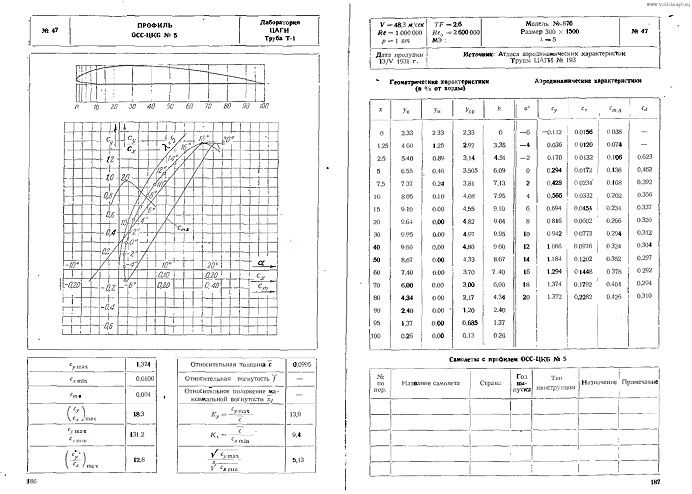

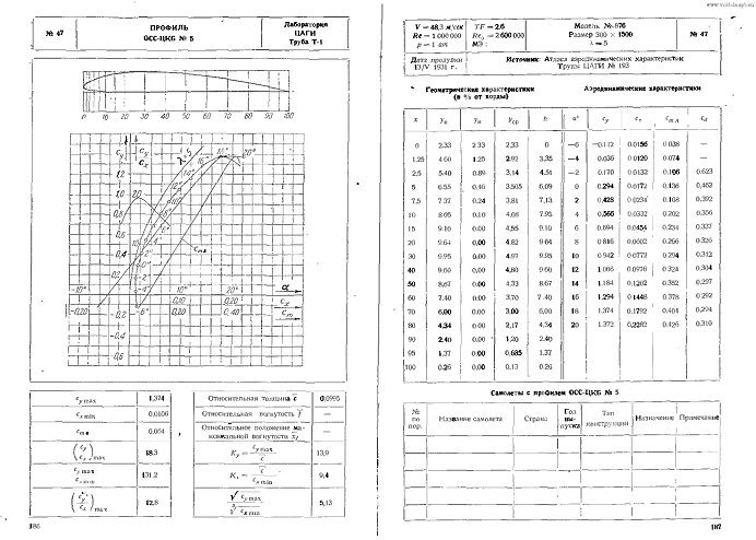

Вот такой профиль, хочу проверить некоторые соображения, в этом плане. Профиль тонкий а критический угол 18градусов и срыв плавный. А для маломощных машин  это важно меньше мидель меньше лобовое сопротивление.

Юрий:нельзя прокалываться на ровном месте.
Критический угол равен 18 градусов лишь на том удлинении,какое имела модель для продувок (в данном случае,удлинение равно 5):при меньших удлинениях критический угол больше,а при бОльших - меньше.
Да и сильно плавным срыв не назвать:в общем,нормальный такой,плосковыпуклый тонкий профиль - у которого Схо примерно одинаков с NACA 23012 при меньшем Сумакс.Основное преимущество - плоская нижняя дужка от 15% хорды.

Спасибо Палыч я откровенно говоря о такой зависимости не знал. возьму на заметку.

Вы же видите,на каких углах садятся и взлетают самолеты с треугольным крылом - а там стоят остроносые тонкие профили,имеющие критический угол атаки куда меньше обсуждаемых здесь:но удлинение мизерно и углы максимальной подъемной силы велики.
