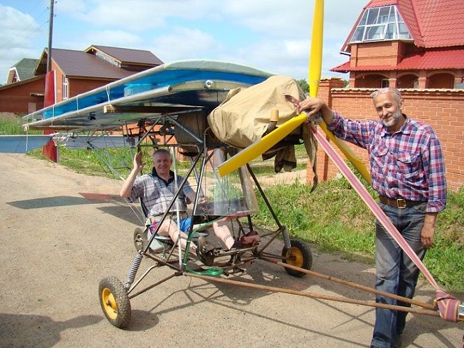

Вот такое фото мне переслал Юрий Александрович. Он закончил обшивку одной консоли БРОшки поликарбонатом. И вот что из этого получилось:
По-моему - просто здорово!
И мои поздравления передайте...Класс !!!  Полка дерев. нервюры  усиливалась перед креплением карбоната выт. заклепками?
Вот ответ Юрия Александровича:
... сначала заготовить скрепочки, потом их установить на нервюры. Сквозь обшивку их будет видно, тогда подготовив бондажные ленты, на них фламастером наносите метки сверления, и сверлите. Предварительно прозенковав отверстия, проклёпываете. Заклёпку сильно не жать следить за лентой, как только она плотно ляжет вытяжку срезать кусачками.
А насколько изменился вес консоли по сравнению со стандартным?
Ответ Юрия Александровича: "... крыло было ободрано, без обшивки, поэтому веса его не знаю. Обшивки 8 кв.м. Вес одного кв.м. 0,5 кг (толщина 3 мм). Значит обшивки 4 кг плюс заклёпки, плюс оковка, примерно грамм 500 добавит."
Как я понял оболочка 1 консоли потянет на 4,5 кг.  :🙂
