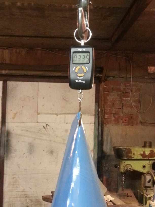

Вот сегодня приступил к реставрации второй консоли от БРО снял обшивку взвесил 1квм 0335г вытянул... обшивка  миткаль пропитана и окрашена. Даже не АСТ 100. Поликарбонат, сотовый 3мм по документам 0,500г

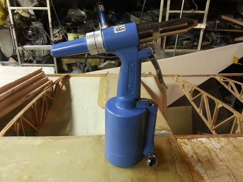

Ещё рекомендую  такое устройство для клёпки обрывными заклёпками.  Очень удобно задаёте давление и он выполняет работу по вашему желанию хоть на отрыв хоть на дожим. Цена всего 2700р без кейса и 2980 с кейсом.

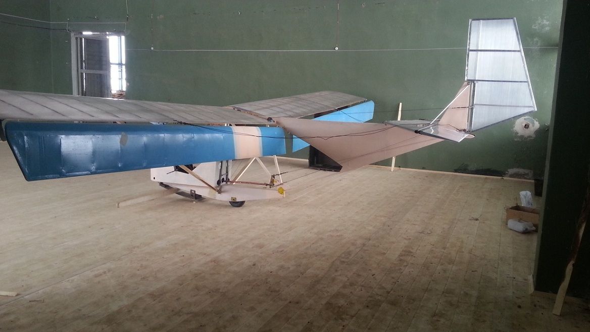

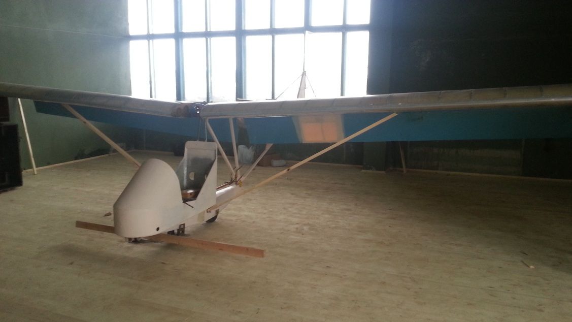

Вот я наконец то закончил работы с обшивкой. По моему получилось не плохо. Осталось на дня 3 работы и можно выкатывать. Но увы, зима..... Сегодня смело могу сказать, что и здесь, поликарбонат показал себя в лучшем виде.
Элероны не стал перешивать состояние в допуске один правда был перепилен я его состыковал и залатал.
К стати.... латку на элероне сделал из термоусадки и покрыл тиккурилой также корпус освежил тоже тиккурилой. Лаком пока не покрывал колерок нужно подобрать.
