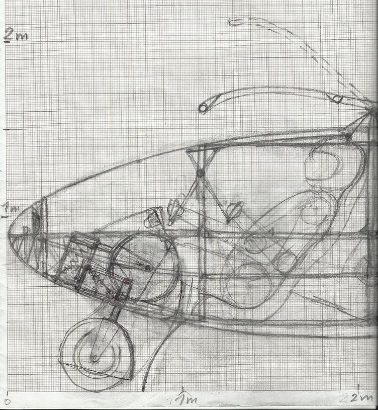

Поликарбонатное крыло
Под ПК подойдет?... Планер биплан с несущим фюз...
Под ПК подойдёт много конструкций, и не только планеров но и моторизованных конструкций. Сейчас работаю над крылом убрав все хламовые материалы. Конструкция получается очень технологичной долговечной легко восстанавливаемой. Не дорогой. Так как каркас полностью дюралевый. Применение трубчатого лонжерона и поликарбонатной обшивки полностью исключает необходимость жёсткого лобика, и второго лонжерона. Крыло лёгкое и прочное. Допускает большой прогиб, что эффективно гасит динамические нагрузки.

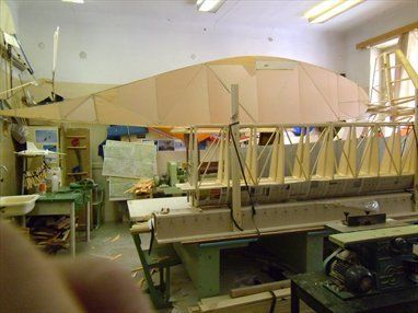

Консоль приближается к завершению. Получается даже легче чем ожидал. Да и по прочности думаю тоже будет интересно. Так что крыло для планера можно считать весьма реальным.  Фото делал много, но к сожалению у меня не получается их скинуть. Тяжелые. Вот мой камп отремонтируют, в понедельник обещали, надеюсь тогда получится.

доброго здоровья Хенрик.   Я считаю на ваших крыльях при трубчатом лонжероне и без элеронов второй лонжерон просто не нужен. достаточно силовой корневой нервюры или силового пояса из двух нервюр, и небольшого раскоса в области второго узла. По размаху ещё пару усиленных нервюр. Вы же знаете все рули и элероны однолонжеронные и не у кого не возникает мысль установки второго лонжерона. Крыло по принципу эдентично. Передайте крутящие моменты на лонжеронную трубу за счёт усиленных нервюр. и всё. Благо, что усилия там не большие. Прада лонжерон должен проходить не по передней кромке а ближе к центру давления. Тогда второй подкос тоже отпадает. Так как носок будет играть роль своеобразного аэродинамического компенсатора снимая при этом нагрузку с области второго лонжерона. При навеске элеронов просто в районе узлов ставите усиленные нервюры. Они передадут изгибающие моменты на основной лонжерон. В этом и прелесть трубчатого лонжерона он универсален работает во всех направлениях. Чего нельзя сказать о плоских лонжеронах. При изгибе которых верхняя полка всегда ищет слабое место и конечно находит его. Труба же плавно прогибается сохраняя устойчивость до больших пределов.
