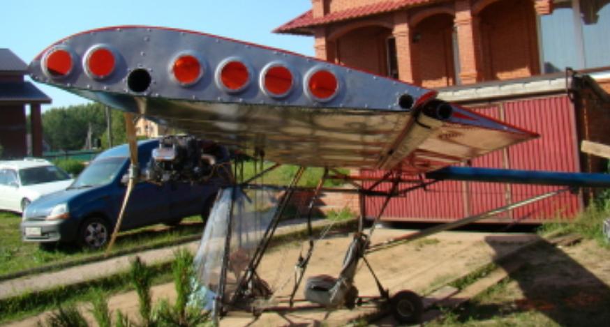

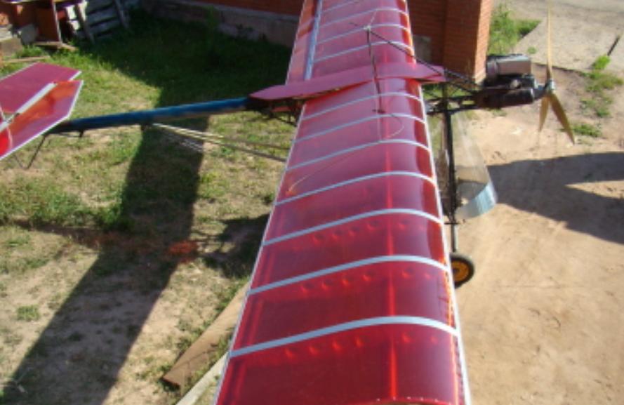

Вот профессионал-пилот "Вуазен" построил экспериментальный аппарат, облетал...
Убедился, что комбинация алюминиевых трубчатых лонжеронов с канальчатым поликарбонатом (каналы вдоль хорды, а не вдоль размаха крыла) летом "обвисает", а зимой "звенит".
Человек точно знает о том, что говорит 🙂  Перед полетами он крыло нагружал статически и остался доволен.
Вот ссылка на его первый аппарат, помещенная на сайте "АвиаМастера":
http://www.avia-master.ru/zipfiles/polet.rar
Архив его фильма весом 16 мБ скачивается, дома открывается Раром и доставляет почему-то удовольствие...
    59,8 КБ · Просмотры: 913
    56,7 КБ · Просмотры: 536

Только на нашем сайте есть и сам автор этого аппарата (к сожалению, пока не знаю его здешнего ника), - было бы резоннее детали прочесть именно в его изложении.
Впрочем, на нижнем снимке поста 43 видны две алюминиевые трубы с торца его второго крыла...
Первое крыло имело тонкий выпукло-вогнутый профиль.
Очень было бы интересно узнать подробности от автора, о том как и что разрушилось, - при "пострижке макушек деревьев".
Мотор в то время имел скрытый дефект и тянул недостаточно.
Интересно фактическое поведение поликарбоната в ситуации разрушения конкретной конструкции...
О вреде для здоровья автор того инцидента не сообщал, просто построил другое - тоже поликарбонатное, - крыло 🙂
