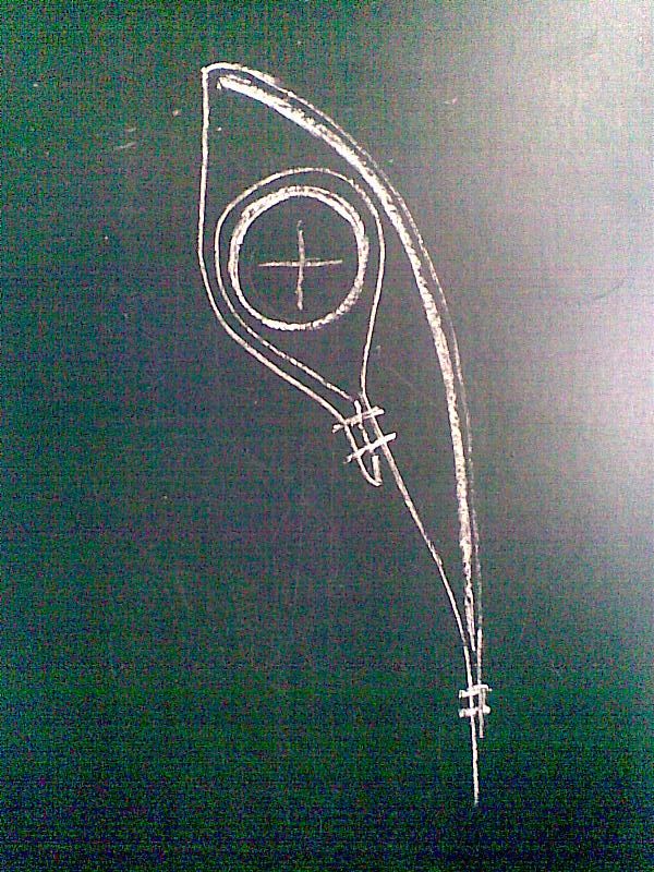

По передней кромке
-если перейти на крыло КАСПЭРа=можно применить острую переднюю кромку=не нужно тгнуть с малым радиусом.
подобная п.кромка и у мдельтаплана ЗЭНИТ ЦЭИКС\фирма БАУТЭК\.

Для того, чтобы иметь острую кромку можно проминать одну, или несколько внутренних продольных перегородок, в том месте,где будет лобик, а потом возможно плотное прилягание обшивки ПК к нервюрам, с последующей приваркой или приклейкой. В Этом случае крыло будет иметь смыкание по тыльной стороне крыла, и почность будет более надёжна.

По передней кромке я делаю полосу из АМЦ нагартованного. Задаю изгиб. Потом беру две полоски по 15мм и скрепляю СПК хозяйственными заклёпками, не доводя их до обрыва чтобы не сминать СПК. Затем хвосты заклёпок откусываю. Затем в эту книжку вкладываю подготовленный силовой каркас( слои поперёк крыла) иначе лист жучится образуя рёбра. Затем скрепляю примерно так же задние кромки. Здесь нужно немного покумекать мозгами. Процес трудно описуем хотя и прост но его лучше увидеть. Силовой каркас имеет 3 силовые нервюры остальные пенопласт обведёный по периметру стелолентой ЭЛС 20мм. Нервюра пронизывается стеклолентой пропитанной смолой внутри образуются треугольники нервюра становится прочной. Теперь к ней можно клепать, клеить всё, что угодно. Такие нервюры можно использовать не только на моём крыле.
