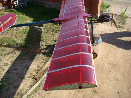

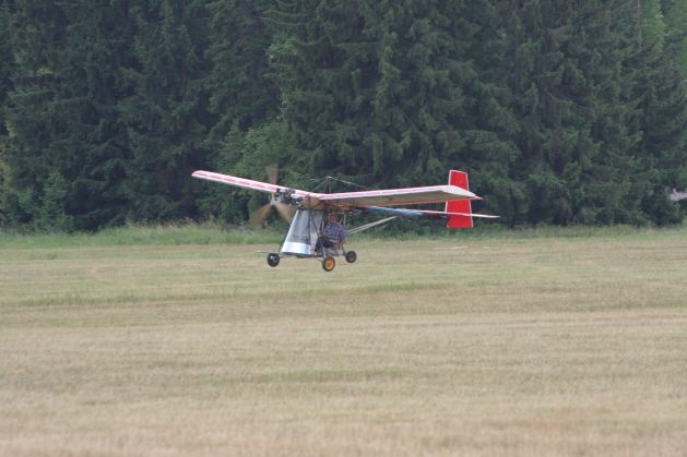

Привет единомышленники!
Летаю на поликарбонате всё нормально но пока очень много вопросов по технологии изготовления.
Полный эксперимент. Пока считаю использование карбона без несущего каркаса не безопасно. Много недостатков. Ведёт себя не предсказуемо. А вобщемто хорош. Но требует изучения.
    44,9 КБ · Просмотры: 302
    39,6 КБ · Просмотры: 357
-на снимке трудно определить=это сплошной или сотовый
поликарбонат?
