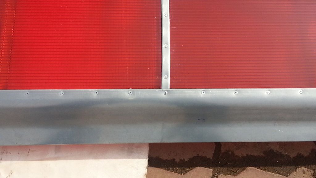

Поликарбонатное крыло

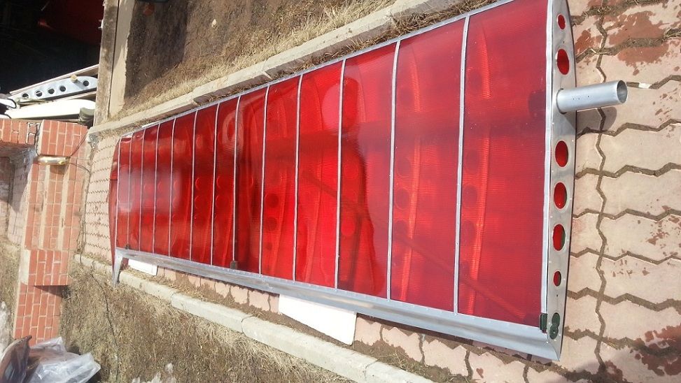

Да это не случайное положение, расстояние. была построена компютерная модель, как выяснилось самая большая нагрузка у корня, в зоне лобика, и до самой высокой  точки профиля, вдоль,  почти до половины крыла
это всё весит около 4кг. А с полностью покрытой верхней поверхностью примерно
5,5 кг

   Да по моему и так лёгкое всё. Но облегчение возможно. Есть несколько способов.
  В тех местах, где нагрузка позволяет, возможно изменить уменьшение толщины плиты, перейти с шестёрки на четвёрку, или более тонкую (тройка с половиной, говорят такая появилась,) я знаю, что раньше была тройку.
А ежели для нервюр использовать сотовый полипропилен, то там есть возможность подобрать более тонкие пластины, тройку, двойку, и даже тоньше.
Дырки, как у Юрия тоже возможно сверлить, но это уже сводит на нет, ну почти на нет связь между нижней ивехней поверхностями профиля, что мне не нравится.
В этом случае соты (облегченной нервюры) находящиеся над облегчением (дыркой) повисают, и будут работать как гармошка, растягиваться вдоль хорды, и как результат
проваливаться. В итоге профилеобразующяя поверхность будет иметь нестабильную опору...
идеальнее всего утончение, а главное операция не сложная. ну а вообще и так всё оченьочень лёгкое почти в три раза легче, чем обычный каркас из труб Д16т
А ешё лучше нервюры из полипропилена сотового, далее по тексту СПП. В наличии широкий ассортимент, да и стоит меньше (кажется в 2 раза).
ешё лучше нервюры из полипропилена сотового, далее по тексту СПП. В наличии широкий ассортимент, да и стоит меньше.
-да,он легче и дешевле,но клеится с трудом...
=не знаю,как с его пайкой? и с соединением с поликарбонатом
\у него меньше тепловое расширение\.
-делать с него внешнюю обшивку проблематично\нет солнцезащиты\,
-конструктивно=слабее поликарбоната...

Да я знаю. Но я придумал способ как приклеять его, правда пока к листам из СПК но мне кажется я уже нашел решение. Но то что появилась возможность использовать нервюры из СПП большое дело. Нервюры по весовой доле занимают не малую долю, я бы сказал половину с небольшим.
после тестов всё станет на свои меса. Я имею в виду по тепловому расширению поликарбоната

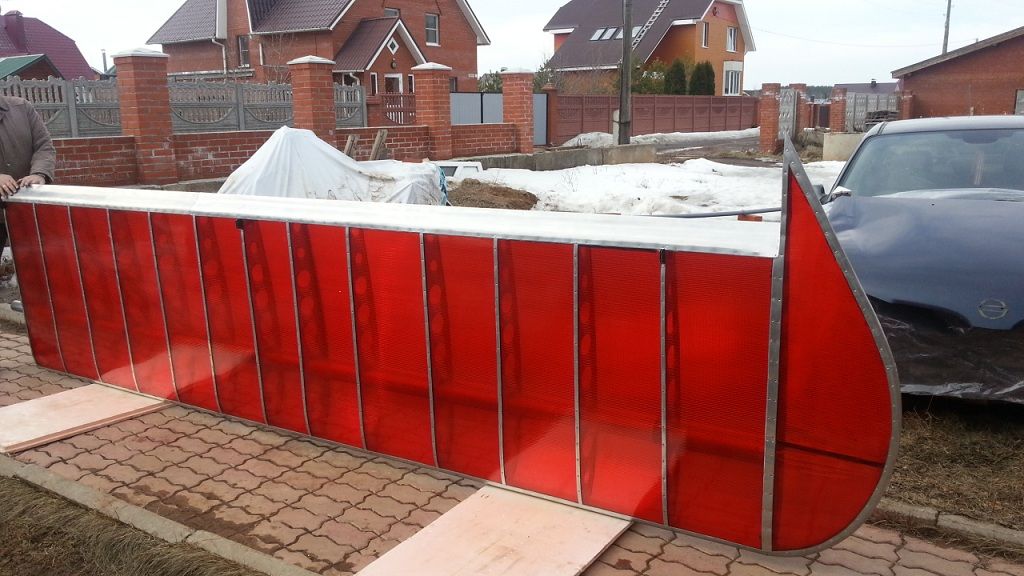

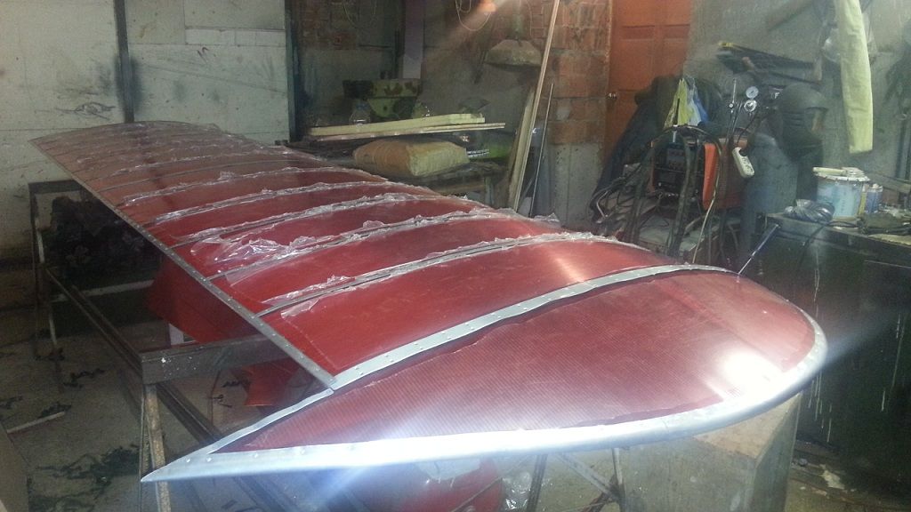

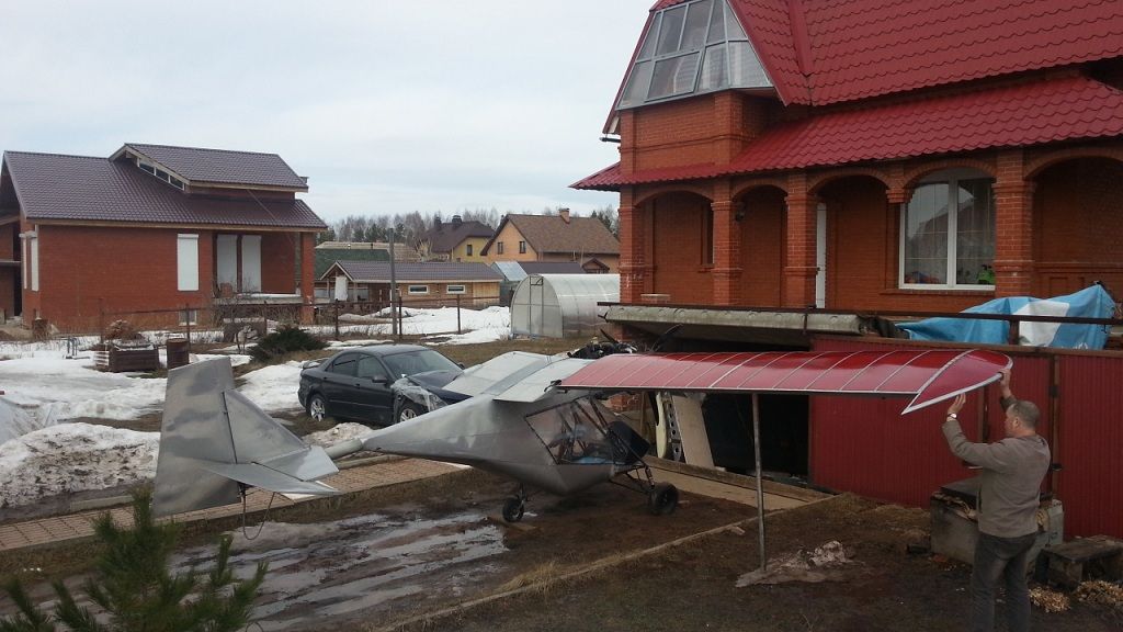

Так вот теперь сиди и думай хорш ли поликарбонат....  А я тихонько взял и сделал себе новое крыло.
Как и обещал с тонким профилем ЦАГИ №5

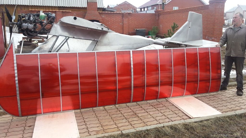

И.... ещё.
Извиняйте... пока без элерона.

Приглашаю В Уфу 27июня если не слягу на операцию,( порвал связку в колене) привезу два экземпляра, дюралевый и поликарбонат в первую очередь. Всё посмотрите пощупаете.
Сегодня примерили консоли...
Степаныч я восхищён!!!!. Это по нашему. А,то роются то профиль не тот то форма не аэродинамическая.  То Re маленькое. А мы вопреки всем законам аэродинамики(так считают некоторые) берём и летим. Так, что пусть эти умники читают басню лиса и виноград, они этого винограда не когда не испробуют.
