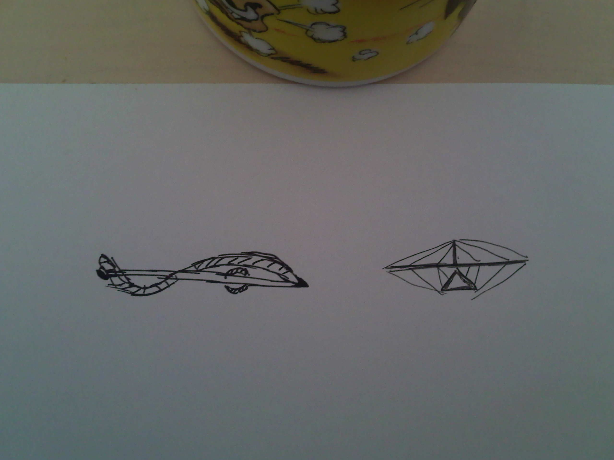

Скорее от ручки, раз уж речь в оригинальном письме о хенггайдере. А вообще присоединяюсь к мнению Владимира Павловича, что обсуждение преимуществ схем летательных аппаратов, это несколько офтопик. Крыло типа каспервинга делается из поликарбоната легко, перфорируем лист с шагом сантиметров 30 гнём S-образно и пропускаем трубочки 15-20 мм из дюраля, которые привязываем к концам листа через маленькие дырочки дабы сохранить S образность, трубочки проводим  сквозь трубу 40-60 и делаем нужное число расчалок сверху и снизу , всё одно на скорости 10-20м/c они мало что меняют.

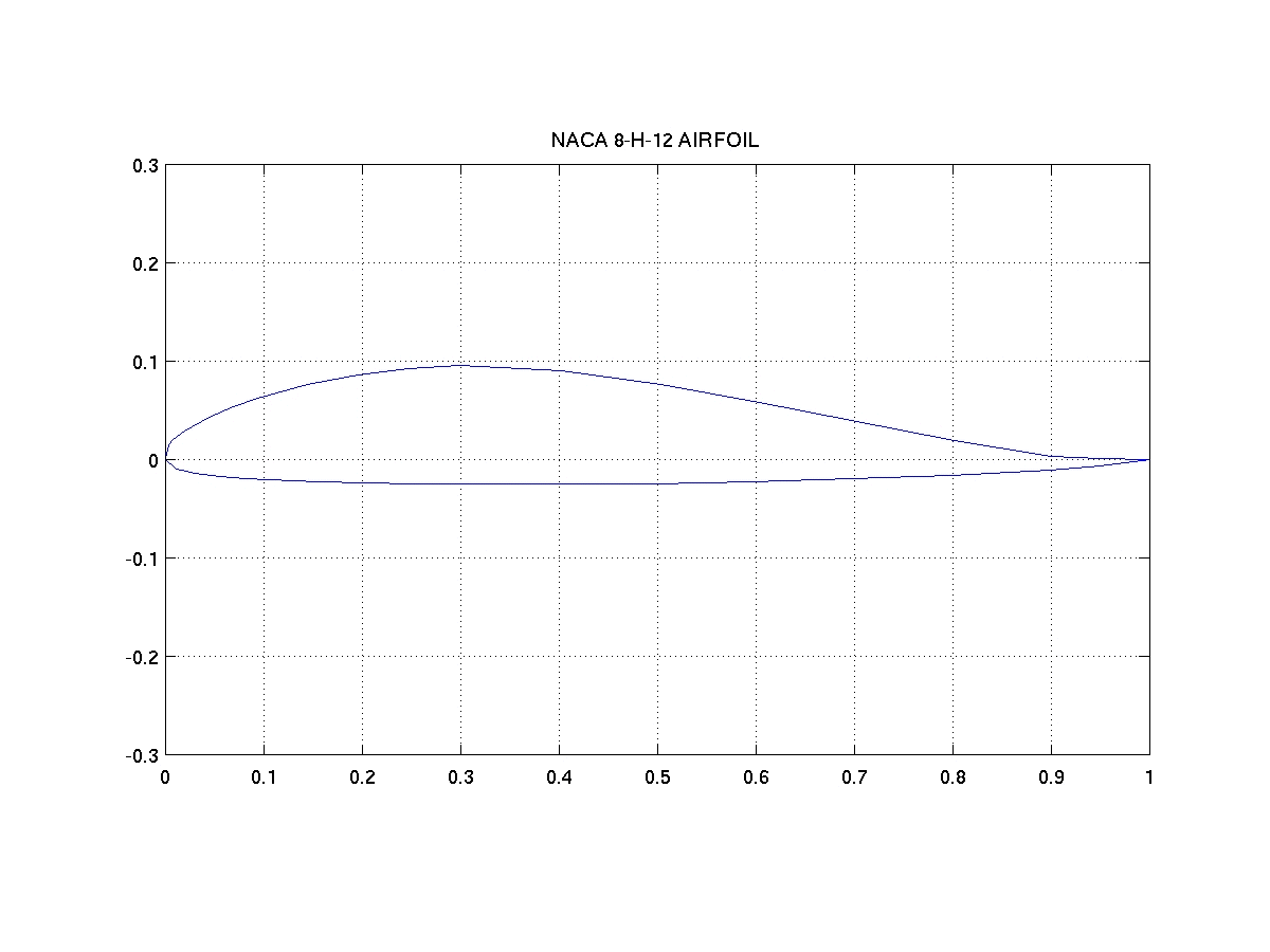

-кроме эс-образности нужно ещё обеспечить точность кривизны профиля=ведь это летающий прибор!.
Думаю, что подобрав места перфорации, положение трубы (можно её и подсогнуть)  и дополнительных подвязок можно повторить исходный профиль всяко не хуже латно-лавсановой одностонней обшивки.
    12,3 КБ · Просмотры: 214
-а если предварительно\термически\ отформовать профиль,
поддерживаемый несколькими неврюрами=в местах крепления
тросов оттяжек?
-не будь про К-винг сказано,но качество того со снимка порядка 10-ти,а с замкнутой кабиной=ок.15-ти!

\\\-кроме эс-образности нужно ещё обеспечить точность кривизны профиля\\\
   Можно попробовать[highlight] разьёмную профилированную лату[/highlight] - одна по верху,другая по низу и скрепить сквозным крепежом ?! :🙂
