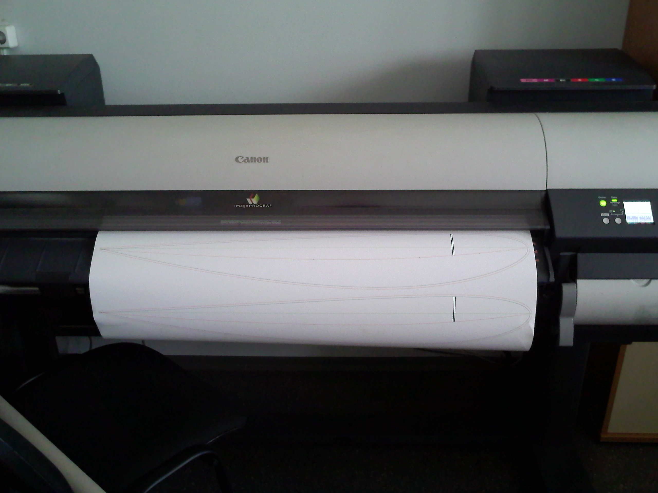

Этот профиль в натуральную величину?
Да, для заданного разрешения принтера/распечатки. При распечатке нужно смотреть чтобы в граф. редакторе оно было выставлено. Принтер тоже должен быть нужного размера или в том же редакторе резать на куски.
Этот вопрос я задавал не случайно. В ранних постах я говорил, что имею большой опыт с работой по поликарбонату, и могу поделиться опытом. Ежели Вы не против.
Как-то даже неприлично отвечать ДА!!!
BTW - пока распечатал профили с использованием служебного положения.

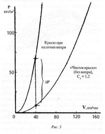

в переводе Солопова с английского текста Каспера есть график (см.ниже), иллюстрирующий наблюдения  вихрей конструктором-испытателем Каспером на его бесхвостке с S-образным профилем и с высоким аэр.качеством.
Вихрь увеличивает подъемную силу на малых скоростях и нетрадиционно высоких углах атаки - на порядок...  Не это ли нужно самодельщикам на взлетах-посадках?
Историческая копия аппарата Каспера появилась недавно в польском Жешуве, подождем конца реставрации и подтверждения уникальных свойств?
