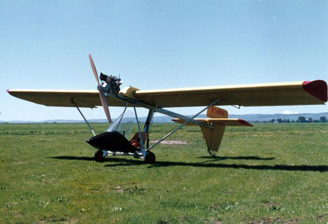

как мне кажеться - наверно из этой же серии
    53,1 КБ · Просмотры: 345

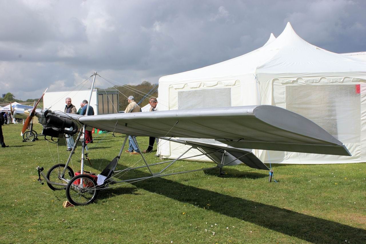

Тогда вот такое получится - Demoichelle от "родителей" Pouchell  😉 http://pouchel.com/demoichelle_10/album/index.html Все аппараты относительно просты и однотипны в изготовлении - алюминевый профиль прямоугольного сечения для фюзеляжа и лонжеронов крыла, пенопластовые нервюры и т.д.
    49,1 КБ · Просмотры: 289

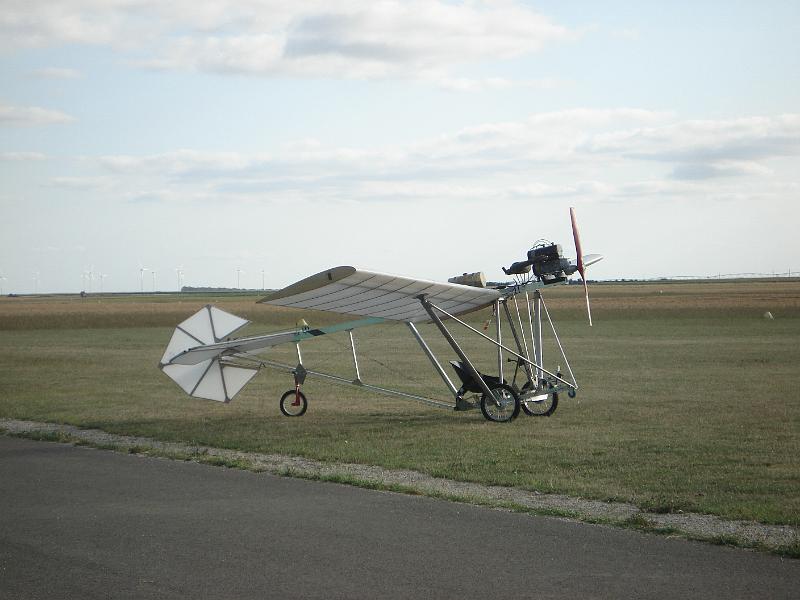

Еще один интересный проект от них же - Scoutchell
[media]http://http://www.youtube.com/watch?feature=player_embedded&v=U3wf0Q1gIQQ[/media]
[media]http://www.youtube.com/watch?v=Rlp9ZC5QrRE&feature=related[/media]
    64,2 КБ · Просмотры: 359

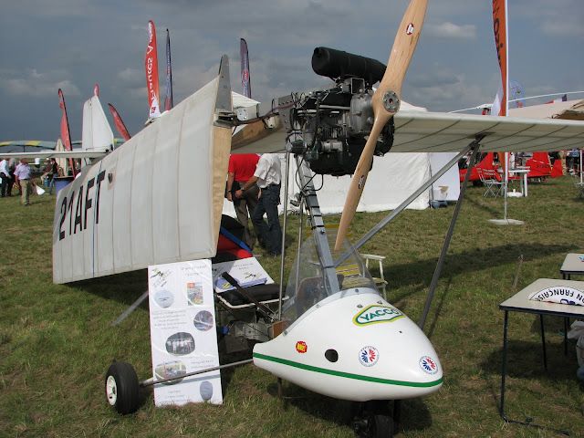

Чертежей на Dream Classic нет. Есть схема сборки, которая идет с комплектом заготовок и отдельно не продается.
Может у кого-то есть фотки покрупнее? Я встречал в сети фото буквально двух аппаратов.
Тот, что на фото ниже G-CGLB. Насколько уместно было бы попросить фоток у владельца?
    188,5 КБ · Просмотры: 358
