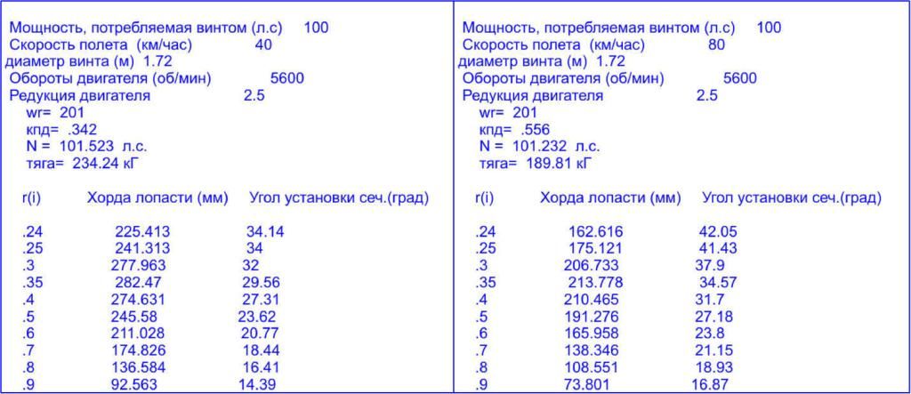

А уменя тех задание -
Требуется подобрать винт толкающий правого вращения на 100л.с., 5600об/мин , редуктор 2,5 , возможный диаметр 1720мм............. При проектировке автожира сильно с диаметром не разгонишся

А я вот тоже прикинул -
При данном редукторе и оборотах максимальной производительности двигателя скорость м/с получается
винт 1,7 = 199,28
винт 1,72= 201,629
винт 1,8 = 211,008
Если (V) окружная скорость обычно требуется в рамках 200-220м/с , то 1,720 в этот порог влазиит. Значит по оборотам норма.
Если тяги в моноблочном не хватает, требуется увеличить количество отбрасываемого воздуха путём установки винта большего радиуса или добавлением ещё одной лопасти если больший не влазиит в конструкцию...
зачем же 5-6 лопастей? Можно обойтись и 2-я. А если все же можно впихнуть 1.8м - то 2-х лопастный моноблок - самое то.
Олег, я в живую Ваши прикрасные винты не видел, зато Вы наверное знаете насколько винт Галаса больше по хорде и как эта увеличеная хорда влияет на характеристики винта помимо увеличеного сопротивления и увеличиного количества отбрасываемого воздуха?
Для  JAKONYA
Вот прикинул по старенькой "вихревой по Юрьеву" програмке трехлопастной  "идеальный винт" для Ваших условий. Хорда нереально великовата  для 3-х лопастного даже для 80 км/час.  А на месте с такими углами  в срыве стоять будет, мало тяги показывать...
Лучше уменьшить редукцию, если возможно. Шум все равно от двигателя сильнее  будет, а по остальным параметрам  получше будет.
