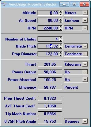

Помогите подобрать воздушный винт.
Может я зря цепляюсь за эти рамки в 200-220м/с ???
Нет, не зря. лопасти винта Финиш-проп имеют обрезанные концы. Для них это ограничение важно. Поинтересуйтесь винтами с саблевидными концами. Для них этого ограничения нет.

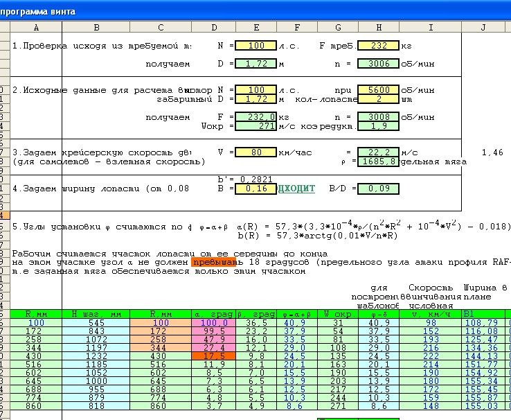

Требуется подобрать винт толкающий правого вращения на 100л.с., 5600об/мин , редуктор 2,5 , возможный диаметр 1720мм..
Винт, подобранный программой под твои данные:

А я пользуюс этой программой .
В Вашем случае конечно ширина лопасти большая но реальная .
Требует редукцию 1,9 . В таком случае " заворачиваю " лопасть еще на 2-3 градуса ( в голове .........., программа ЭТОГО сделать не позволяет )  🙂
В Вашем случае прога дает  угол расчетный 14 + 2 -3= 18-19 градусов .
Тоже конечно великоват , но приемлем . Можно еще увеличить ширину лопасти и угол потребный уменьшится .
Кстати есть у меня прототипы правых винтов на мощностя 90-115л.с . Сделаны опробованы на дельтах с автоконверсиями Хонда и Субарик.
