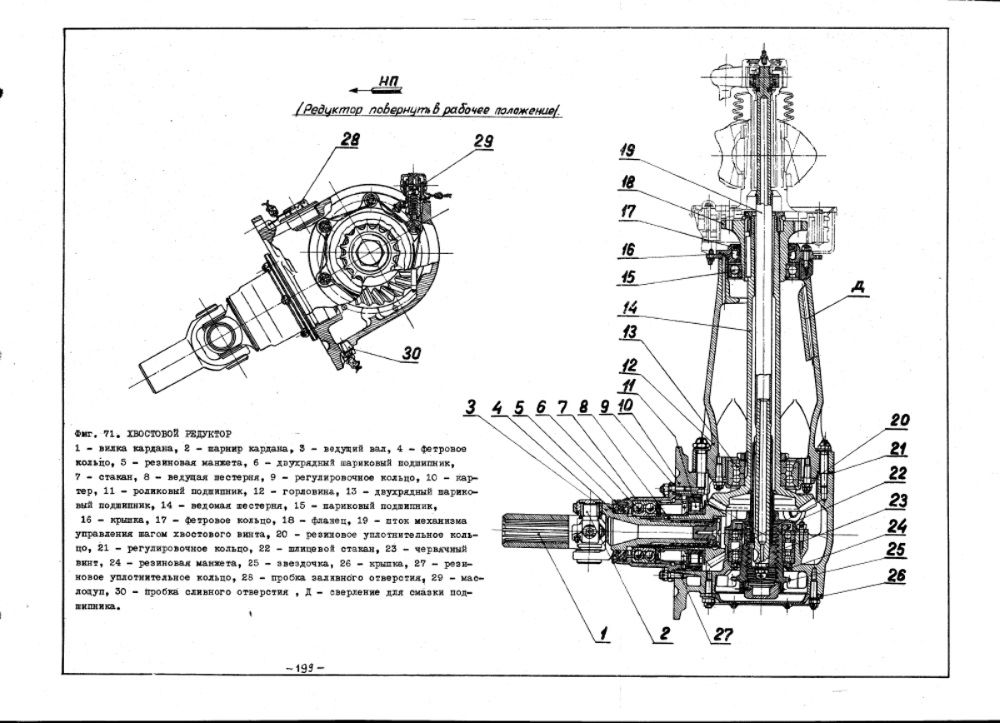

Прошу помочь найти техническое описание разборки горизонтальной части хвостового редуктора МИ-2.
(если это возможно "на коленках" в гараже)
Есть огромное желание избавиться от шестерни и заменить её на трубчатый вал.
С уважением и благодарностью Vitaliyst
Что именно Вам мешает, и что надо изменить?
    114,3 КБ · Просмотры: 285
Здравствуйте gimcrack!
Спасибо за чертежи! Они у меня есть.
Проблема следующая: надо вытащить из редуктора ведомую шестерню 14, и заменить её на полую ось (или вал), который д.б. значительно меньшего веса, так как в моей конструкции этот вал будет просто вращаться, а не передавать вращающий момент как данная шестерня 14.
Что удалось. 1. Нижняя часть редуктора (картер) (по данному чертежу) отсоединена, вместе со штококом 19
                      2.  Вытащена частично крышка подшипника поз. 13
                      3. Раскручены на верхнем фланце стопорные гайки, и гайки шпилек.
А вот дальше не получается. Так как данный чертеж не позволяет более точно прочитать конструкцию
Возможно, что где то есть описание порядка разборки и замены  ведомой шестерни.
Еще раз спасибо за письмо
С уважением Vitaliyst
