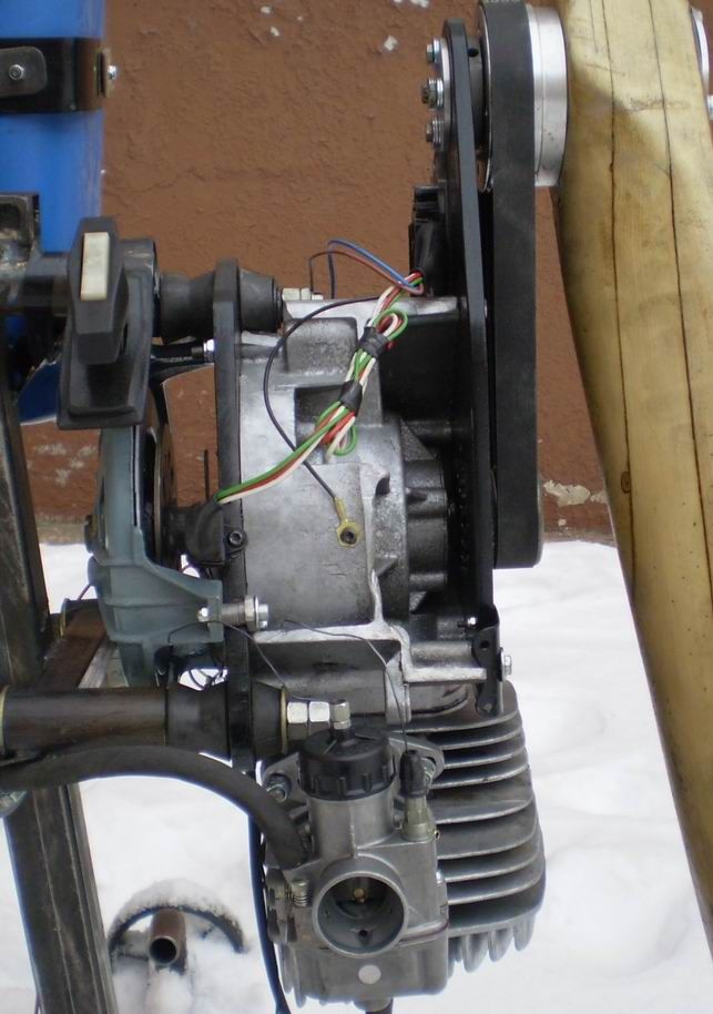

Уважаемые форумчане!!!
Прошу Вашей помощи в изготовлении (литью) картера на ЦПГ ИЖ П5, вот по этому образцу
. Или же приобрету готовые картера. Рассмотрю предложение о покупки форм для литья.

я делал из цилиндрических отливок на токарном станке. Правда из трех частей, правая левая половинки и проставка под цилиндром. На базе ИЖ -Ю.
спасибо за совет, но нужно на ИЖ П5

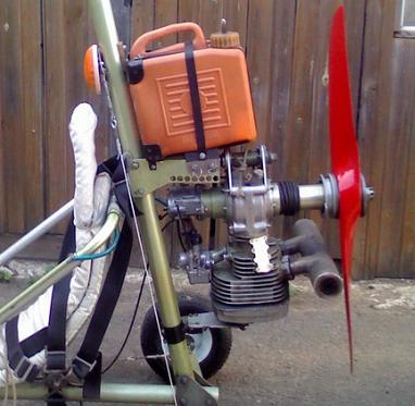

Заформуйте картер от пускача ПД 10. В полне сносно получается.  А если два картера ПД 10 соединить низами а в коробке приводов через три шестерни соединить коленвалы.
Поучиться редуктор а где маховики стояли два магнето(маховики убрать совсем). Шестерни модуль 3,  20зубьев диаметр 66мм на коленвалы и 33зуба по средине диаметр 111мм. редуктор закрываешь сплошной плитой, с валом по средине.
Получается классный аппозит я его на аэросани ставил.
В каком то из номеров МК чертежи этой переделки были

Есть у меня этот журнал. По такому принципу хотелось бы смастерить такой двиг с редуктором 1:2. А кто знает, какая мощность в оппозитных двигателях при одновременной ВМТ? Читал что мощность каждого Х2 + 20%. Хочу попробывать сделать макет картера из дерева и отлить...
Это нормально. Просто надо знать смесь формовочной земли.
Я на арматурном работал в литейке. И не думал, что когда то это понадобиться. Потому и не запомнил состав. А модели часто были деревянные.  Прирост мощи точно есть, но сколько не знаю. Две искры враз, дела из соображений, исключить удар по зубьям шестерён.(в догонку)
Проблем нет сыграй модулем.  И при тех же диаметрах шестерён получишь i- 2
Да на всякий случай Формула  Количество зубьев= минус два модуля от диаметра  делённое на модуль. (и наоборот)
