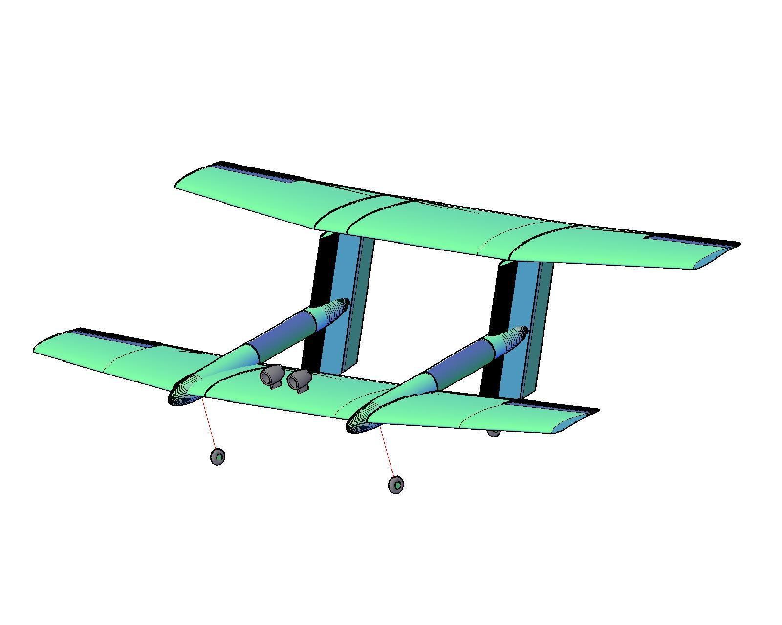

Да вот вам! Продам "за недорого" ;D
Планер разбит на секции, собираете- разбираете как трансформер, в производстве стандартный набор деталей. Секторы -трубы на балках - это сменные блоки с целевой нагрузкой, причём различного размера. Центроплан расчитан на секционную сборку - меняете количество и расположение - получаете различную массу полезной нагрузки. Ну и т.д. Схема "тандем" имеет определённые плюсы, сами понимаете.
А по поводу профилей - поищите лучше спецов-моделистов. Встречал на сайтах различные модификации нашего ЦАГИ Р2, в том числе и с различными задними кромками, включая на бесхвостках.
Да понятно, что у каждого в кармане своя разработка есть. Но тут другая ситуация... выше все расписано.
