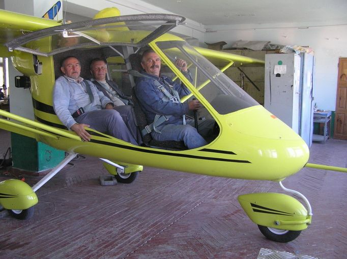

Для подобных целей 21 год назад я спроектировал Х-34.
Тут где-то есть ветка про его дальние перелеты по северам.
Вероятно, многим машинка понравилась.
Для директора авиакомпании Полет Карпова - а именно он приобрел первую машину - мы сделали еще и обтекаемые подвесные контейнеры, которые обеспечивают дополнительные транспортные возможности в плане общей вместимости.
Ширина кабины сзади - как у Цессны. Спереди - примерно 750 мм.
Обычный 912-100. Можно и 914-й для ценителей.
Высота травяного покрова, с которого могут осуществляться полеты - до полуметра. Выше - начинает неприятно хлестать по кабине.
Надеюсь, это не будет расценено в качестве рекламы - я давно не произвожу Х-34 и не получаю роялти в качестве разработчика.
На фото в кабине поместился весь отдел маркетинга почившей фирмы Лилиенталь, которая последний десяток лет работы его активно строила.
