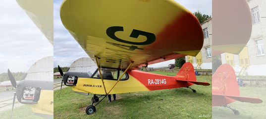

Помогите с выбором PIPER 3j или супер каб. PA-18
Приветствую!
Стоит выбор между пайпер 3j (субару 2л двигатель) или супер каб РА-18 Двигатель Вальтер минор 4, 125 л. с.
Опыта полётов нету, самолёт будет первым, цена РА-18 в двое больше чем на каб 3j (т.е можно купить 2 по цене 1го)
ссылки на самолёты прикладываю ниже
Посодействуйте с выбором, сам склоняюсь к 3j из-за цены и первого самолёта в целом

что касается самого аппарата то сравнивать те два что вы прислали просто неуместно. однозначно суперкаб надо брать и думать нечего. вообще J3 и PA-18 - это вообще разного класса самолеты изначально, я уже не говорю о качестве постройки и двигателях.

Если не сложно поподробнее объясни что не так с j3 и почему суперкаб в приоритете? Ведь люди строят их и летают вполне успешно, потяну-потяну и весь мир летает уже)) у меня конкретный вопрос о выборе этих моделей сейчас, вот человек пишет в объявление что для новичка самолёт подходит + обучит летать на нем не идеальный ли вариант?

Понимаете, проблема в том что все эти названия J3, PA-11, PA-18 - они достаточно условны. чел говорит что у него J3 а на самом деле у него уже смесь всего. у него вес пустого 430 кг. это вообще очень много для J3. может у него и крыло с закрылками и баки может в крыле. Тогда это уже вообще точно не J3.
Смысл в том что суперкаб PA-18 имеет закрылки, летает быстрее примерно на 30 км ч, поднимает больше груза и рулится с первого сиденья.
Но самое главное не в этом даже а в том как собран самолет. само качество деталей, сборки, обтяжки и тд. И тут Вам вообще никто не скажет пока человек который реально разбирается в кабах не посмотрит оба самолета. Поэтому у меня мнение что сам по себе суперкаб гораздо круче простого каба, и кстати я других мнений не слышал никогда... Но как я сказал - само качество изготовления самолета определяет все, а как узнать если никто его не видел. Никто не скажет Вам...

Тогда, будучи последовательным, брал бы с Вальтером. 65 часов - новый самолёт.
Не знаю, где нашли новый Вальтер… Если это оверхольный двигатель, надо
разбираться, где делали.
Двигатель действительно новый, если не изменяет память, 1997 года выпуска, лично из коробки доставал, в присутствии большого количества свидетелей.
