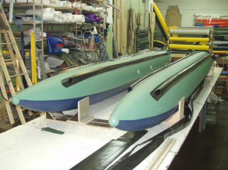

Купите Б/У, в 2 раза дешевле будет. Дно у Фуллотусов неубиваемое, обтрепанные верхние швы легко зашить/заклеить самому, запасные баллонеты покупаются либо у того же ФулЛотуса по $100, либо заказываются из подручных материалов у любой местной фирмы по производству надувных конструкций.

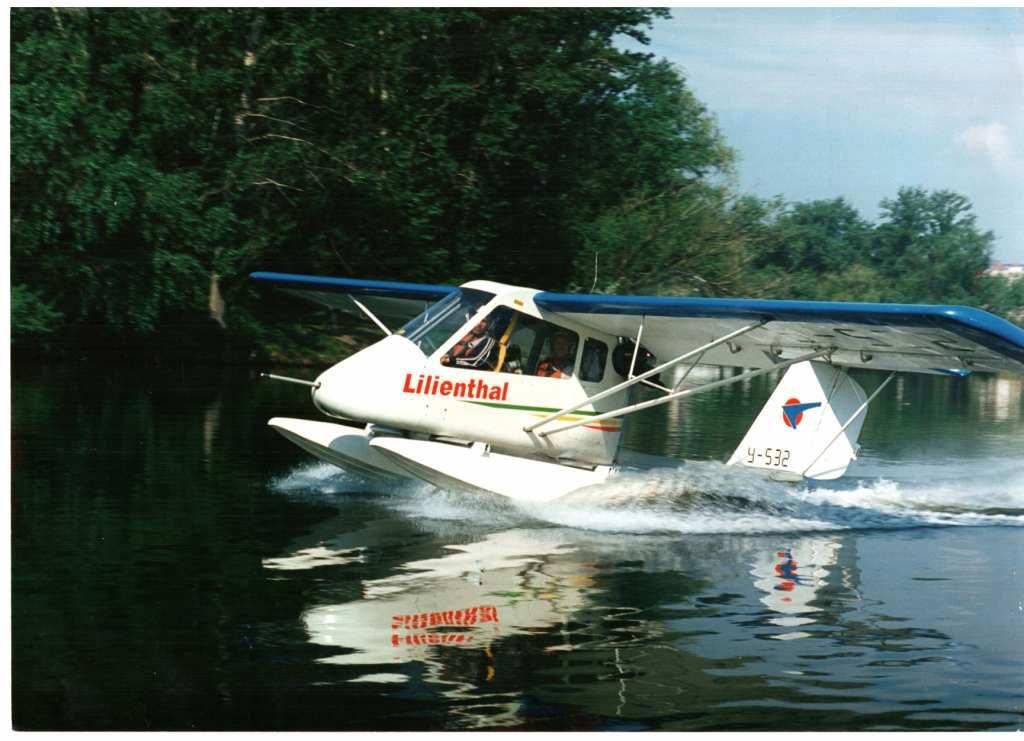

Это почему же? Практически все поплавковые Бекасы были именно с 582-ми.

А может на бекас поплавки поставить?
Дядя Вова, кому как ни тебе знать, что у меня 582 ротакс..... боливар не вытянет двоих (с воды)
Пардонте, виноват. Не учёл. Хотя может быть имеет смысл посчитать во что выльется данная затея и как следует всё обдумать. На мой взгляд, менять шило на мыло не стоит. А вообще можно у Меглинского спросить про Бекас, мотор и поплавки.

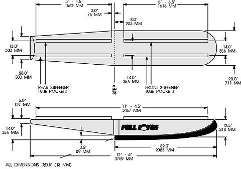

..Байкал,кстати,дельную подсказку дал-сместить вперед задний редан на Аквамариновых поплавках..

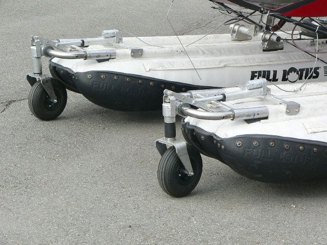

у меня тоже давно желание имеется-поставить мягкие поплавки на аппарат типа Квик-сильвера,только с тянущим мотором..летом собираюсь  поставить такие-после консультации с Киносяном(производителем)

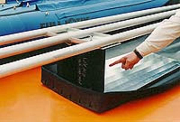

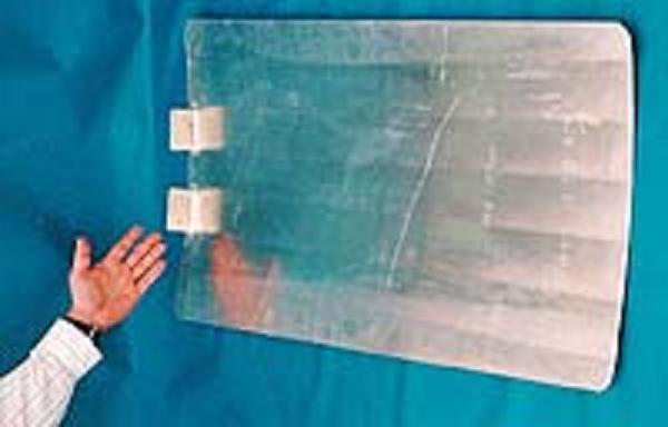

..вот бы посмотреть,как на фуллотусе,что на квиксильвере  ,стоит редан,и какой конструкции-может кто фотки имеет?

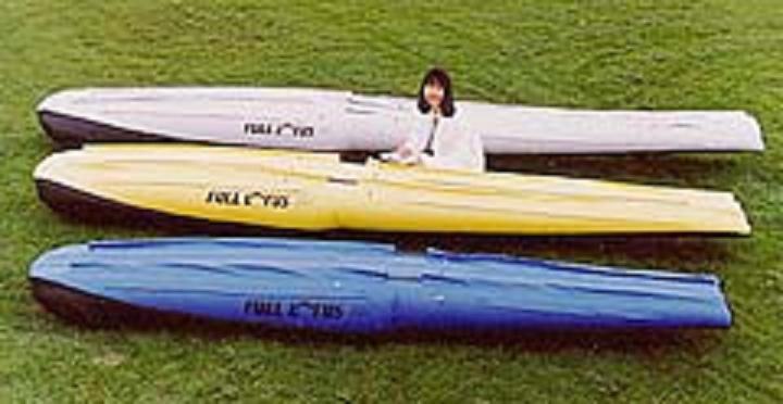

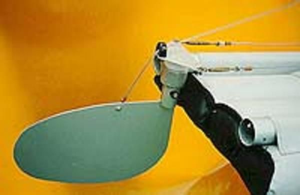

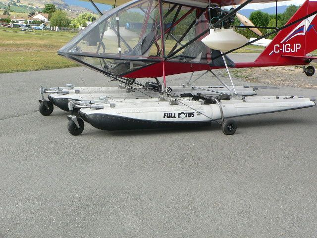

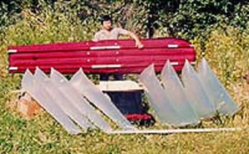

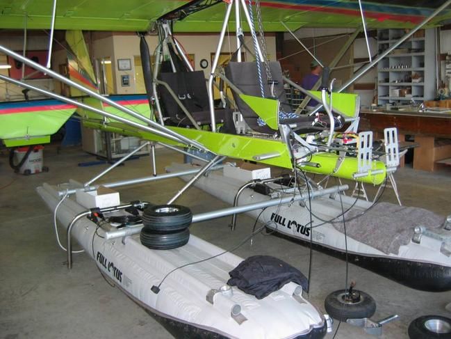

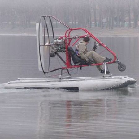

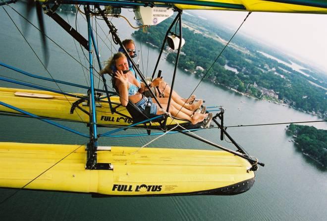

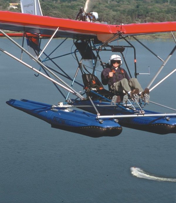

Конструкция у Фулл Лотосов предельно простая: восьмисекционный мешок из банерной ткани, по четыре продольные секции в носовой и хвостовой частях, в каждую секцию через продольные карманы на молниях вставляются надувные колбасы из прорезиненой ткани, передняя часть до редана снизу закрыта капроновым корытом которое крепится к поплавкам на шпиньках типа парашютных замков с клапанов ранца. Сверху пришиты четыре кармана для продольных труб каркаса.  Для транспортировки все мешки опустошаются от воздуха и задняя часть складывается в "корыто", получается довольно компактно.
  Фотографий в нэте очень много, достаточно забить в Гугль Full Lotus float, вот то что попалось сходу:
    26,4 КБ · Просмотры: 187
    57,9 КБ · Просмотры: 197
    37,4 КБ · Просмотры: 184
Ещо
    84,8 КБ · Просмотры: 181
    85 КБ · Просмотры: 188
    62,3 КБ · Просмотры: 228
И ещо:
    65,1 КБ · Просмотры: 210
    54 КБ · Просмотры: 194
    24,3 КБ · Просмотры: 219
  Ну и вот ещо попались фотки с усиленными поплавками с тремя верхними тубами и дюралевой "бронёй", насколько я понял это для тяжёлой техники с взлётной массой до 1150кг.
