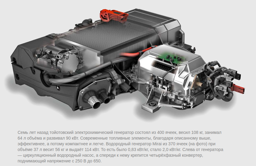

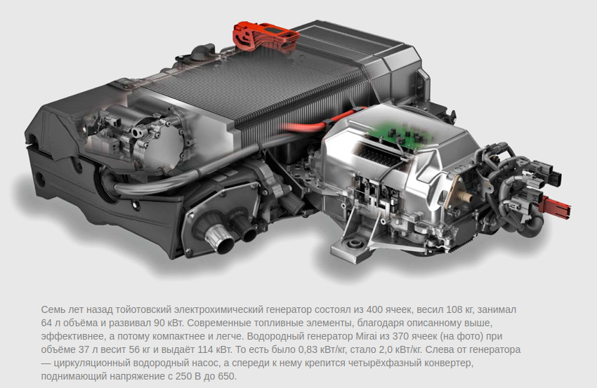

Про тойоту мираи не слышали? Уже живём. Хотя водород, соглашусь, тот ещё геморрой. КПД установки в целом, оценить несложно, зная, что на 5кг водорода эта машинка проезжает порядка 630км.

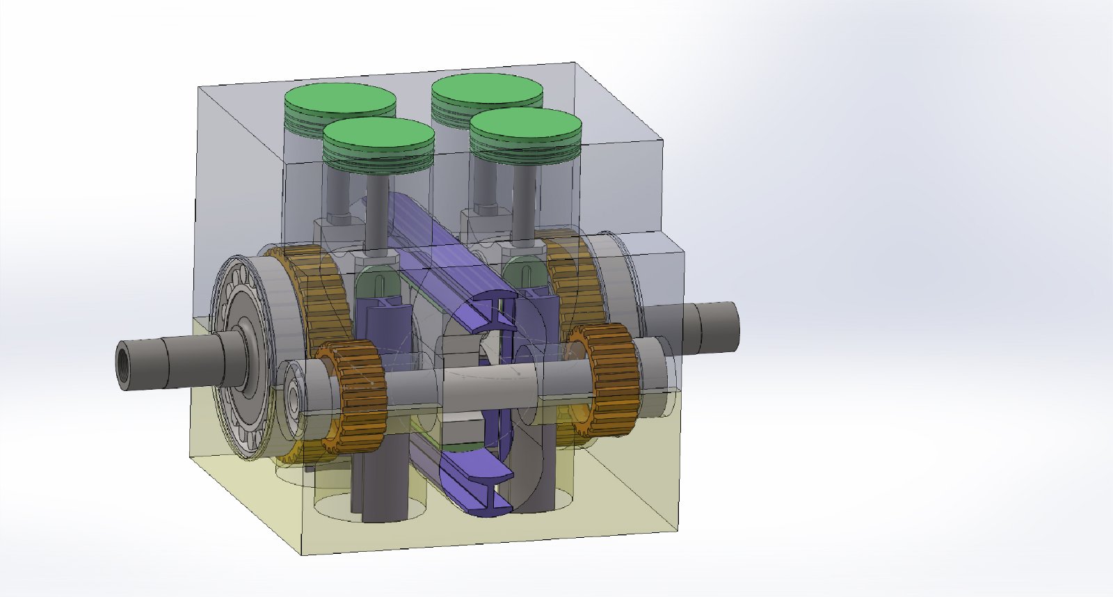

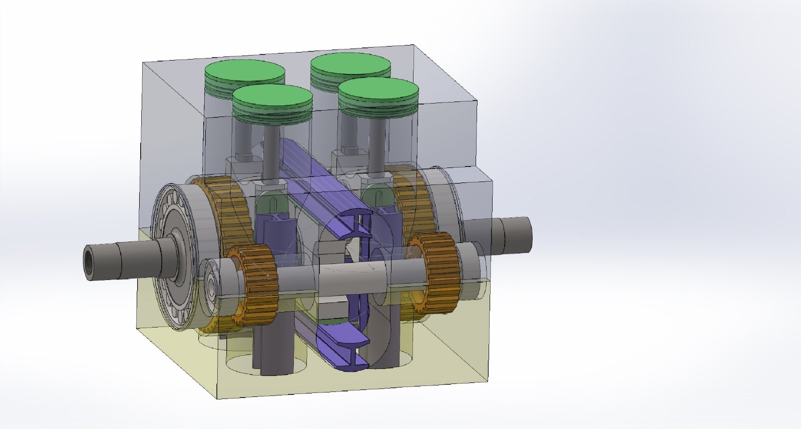

Ладно, продолжу про "часы с кукушкой" - пока примерно такая конструкция вырисовывается.
Из явных минусов, по сравнению с эксцентриковым вариантом, появляются роликовые подшипники щёк кривошипа, подшипники синхровалов, и увеличиваются габариты картера.

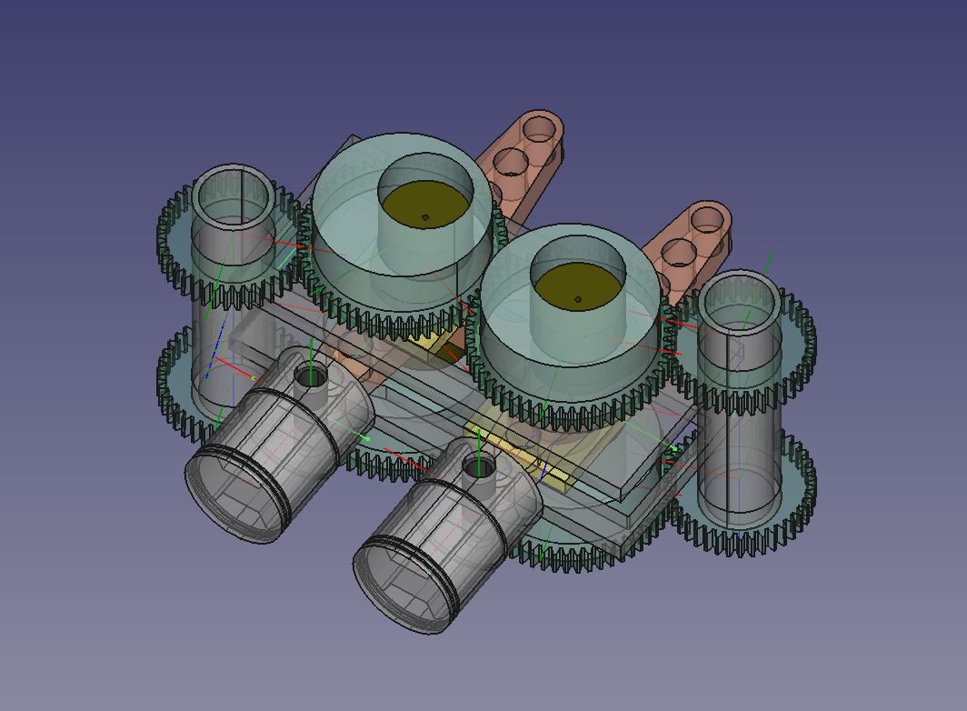

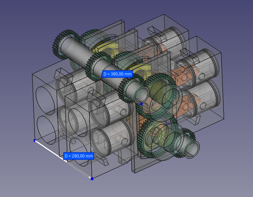

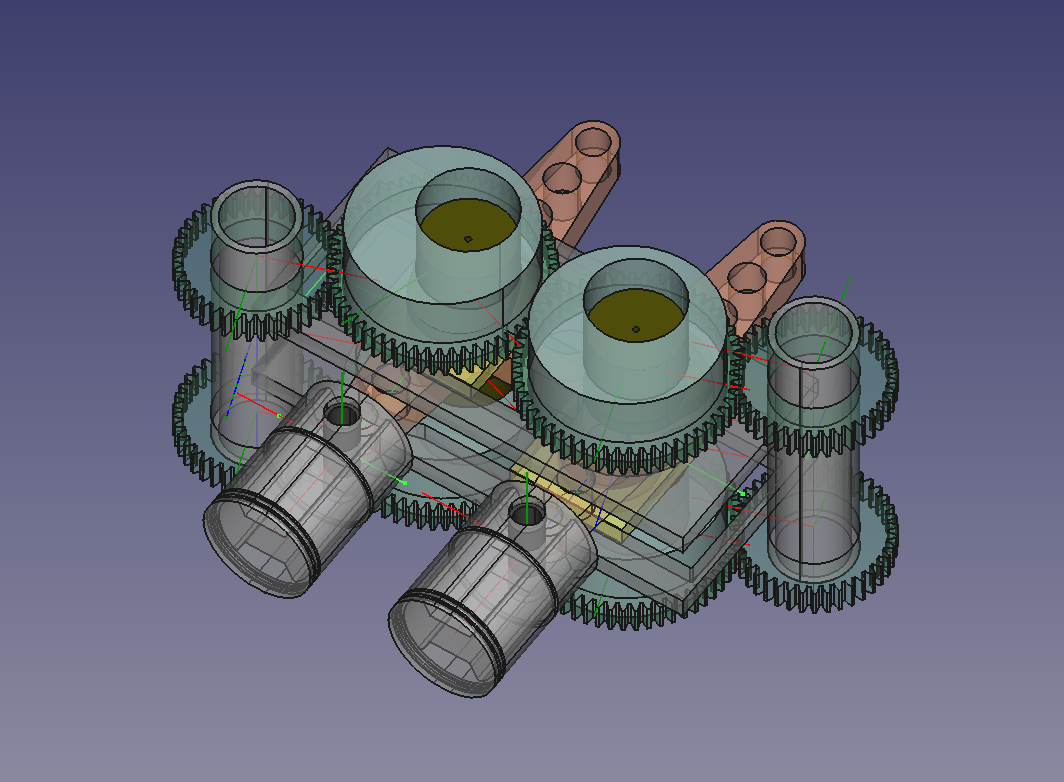

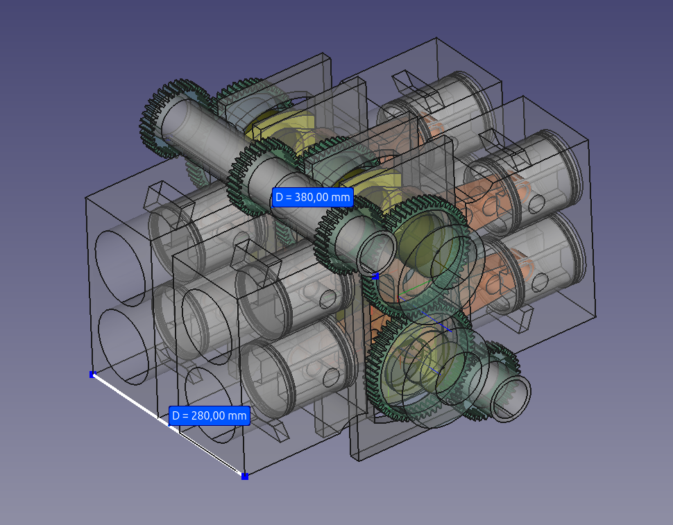

"Часы с кукушкой" , вариант 2Т , 80мм ход, 92мм цилиндр.
Компактный, это да, и можно собрать несколько таких модулей вместе, но - сложно/дорого.
размеры с двумя модулями. Эксцентриковый заметно короче, но шире. По высоте, из-за синхровалов примерно так же.
    113,3 КБ · Просмотры: 232
В общем-то , эксцентриковый на те же параметры получается не сказать что намного больше в миделе, но короче, и однозначно проще:
для сравнения, размеры "часов с кукушкой":
...на 5кг водорода эта машинка проезжает порядка 630км...
То есть 590...660 рублей на 100 км пути по идеально ровной не российской дороге, если в цену забить только выработку водорода.
Плюс транспортировка и работа заправщика. Смело умножаем на два.
Для примера, моя бензиновая мазда демио потребляет АИ-95 примерно ~360 рублей на 100 км пути по корявым сельским дорогам дальневосточной глубинки.
