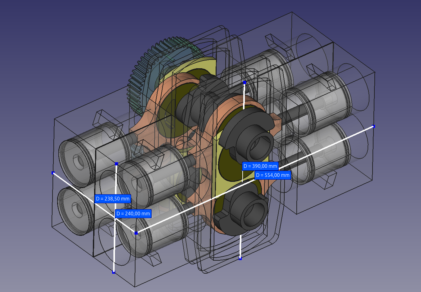

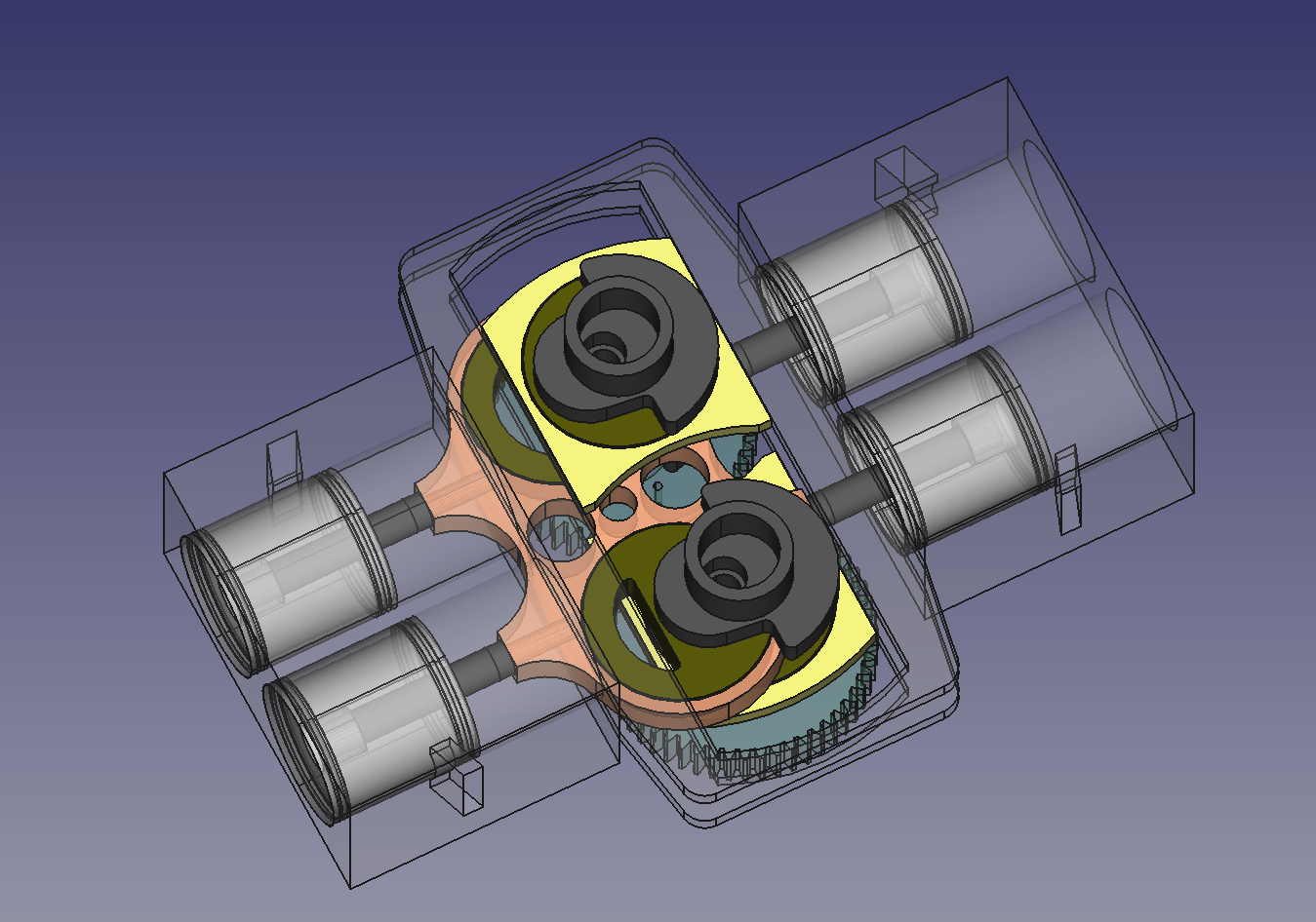

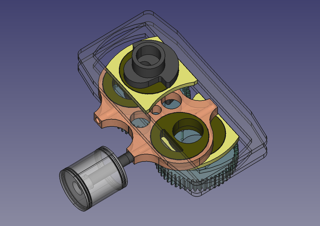

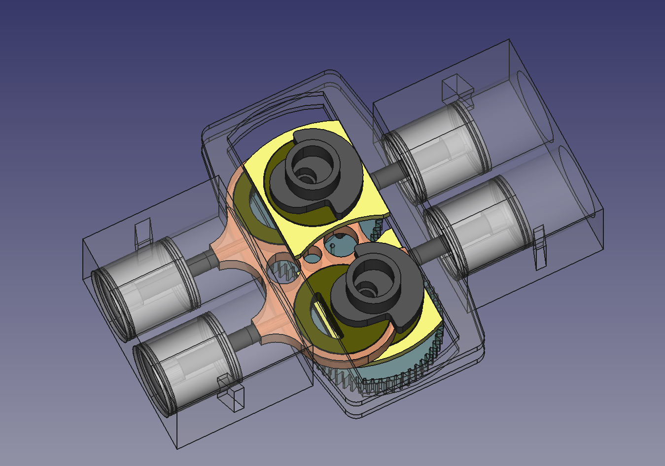

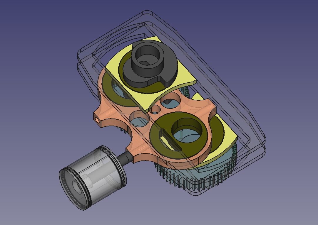

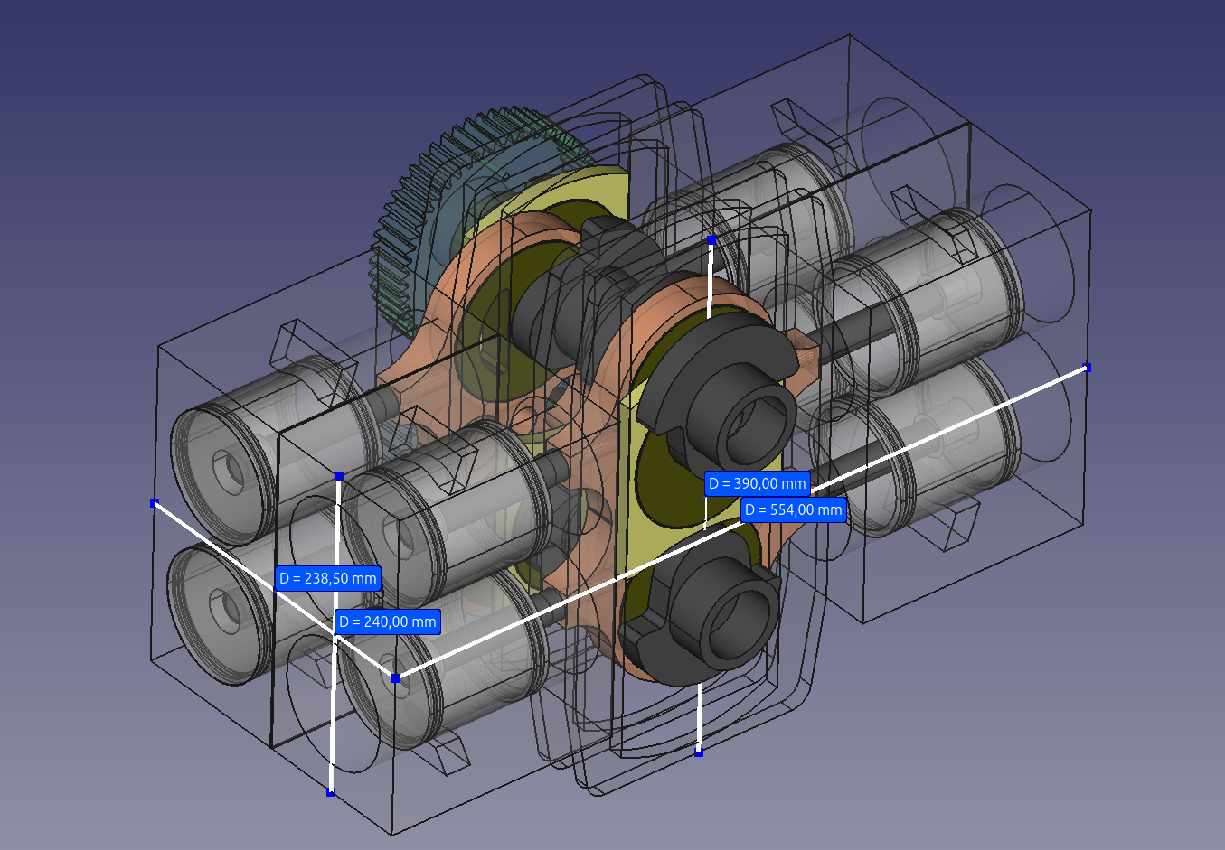

Небольшие оптимизации.
Эксцентриковый вариант выглядит самым пригодным для практической реализации.
Два модуля, с чередованием вспышек через 90 градусов. Т.к. модули сами по себе сбалансированы, то для трёх модулей - можно сделать 60 градусов.

Посмотреть вложение 575672 Посмотреть вложение 575673
Вам лучше вернуться к одновальной схеме (пост 313) Это сразу устранит зучатые передачи и снизит массу в 1,5 раза...
1. В одновальной схеме - обязательны направляющие рабочего ползуна.
2. диаметр шейки коленвала должен быть выше, чем в спаренной, что бы воспринять вдвое большую нагрузку от газовых сил с двух поршней, работающих одновременно. Что приведет к увеличению диаметра эксцентрика при сохранении того же хода поршня. А делать один поршень - нецелесобразно, т.к. габарит по высоте определяется вылетом паразитного ползуна (и который тоже увеличится, при увеличении диаметра эксцентрика).
Имхо, наиболее рациональный выглядит двухвальная схема с эксцентриками, с отбором мощности с обоих валов, и компенсацией зазора в зубчатом зацеплении, например так.
Есть ещё вариант с синхронизацией ромбическим механизмом с ползуном вместо шестерен, но он сложнее, и в нем явно больше потери, чем на одной паре зубчатых колес на весь ДВС.

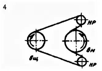

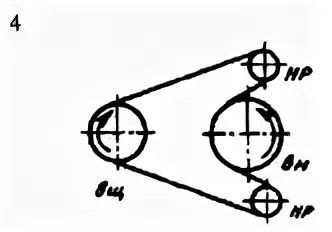

И к вопросу синхронизации коленвалов - в принципе, можно в вместо зубчатой передачи применить многорядную роликовую цепь, по траектории как на картинке ниже:
И заодно повесить на неё привод вспомогательных агрегатов.
Но тогда, точно надо снимать мощность двумя валами - без вариантов.

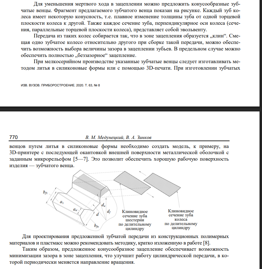

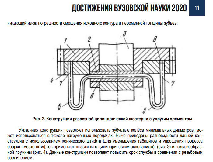

Еще один вариант беззазорной передачи, красивый и вроде бы подходящий для высоких нагрузок, но технологичность не очень - наверное, только литьё или электроэрозионная обработка подойдёт.
разрезные шестерни с пружинкой (ниже) - явно проще технологически.
