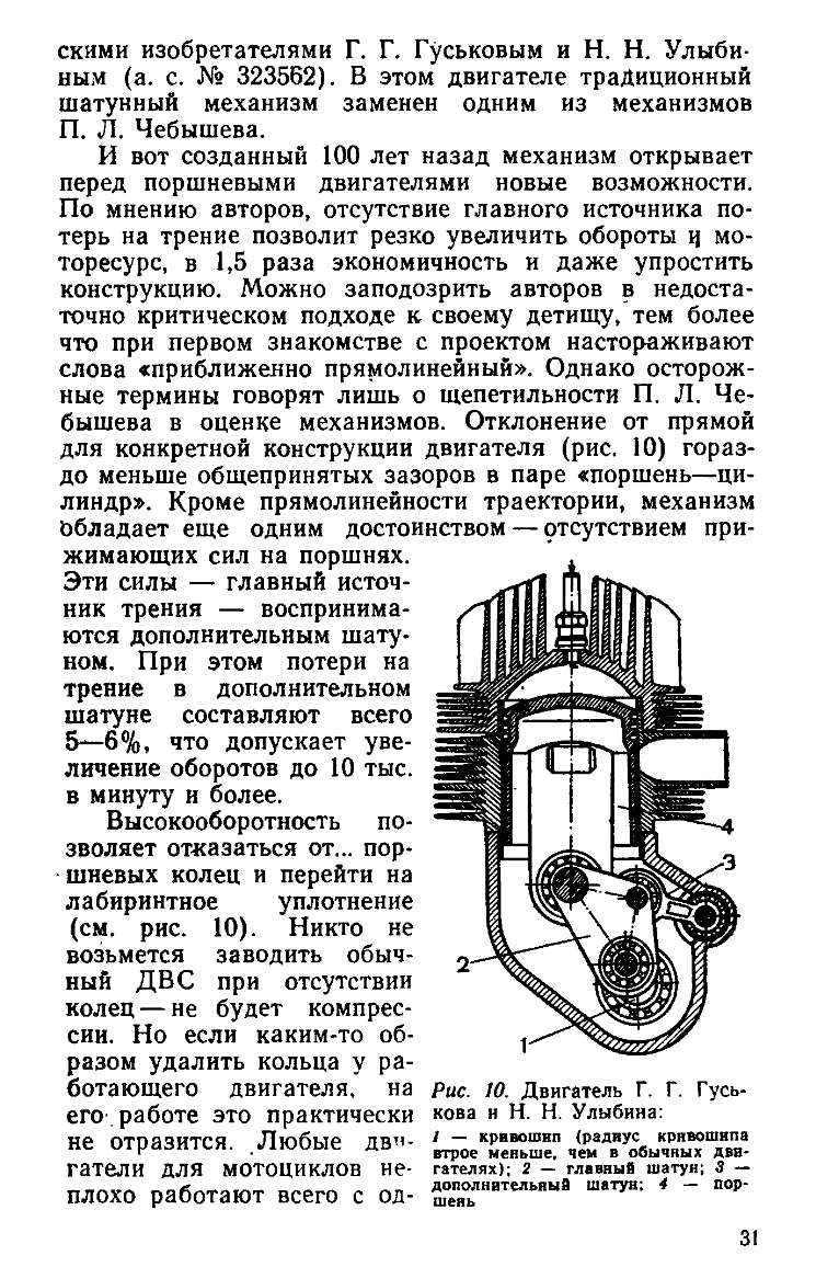

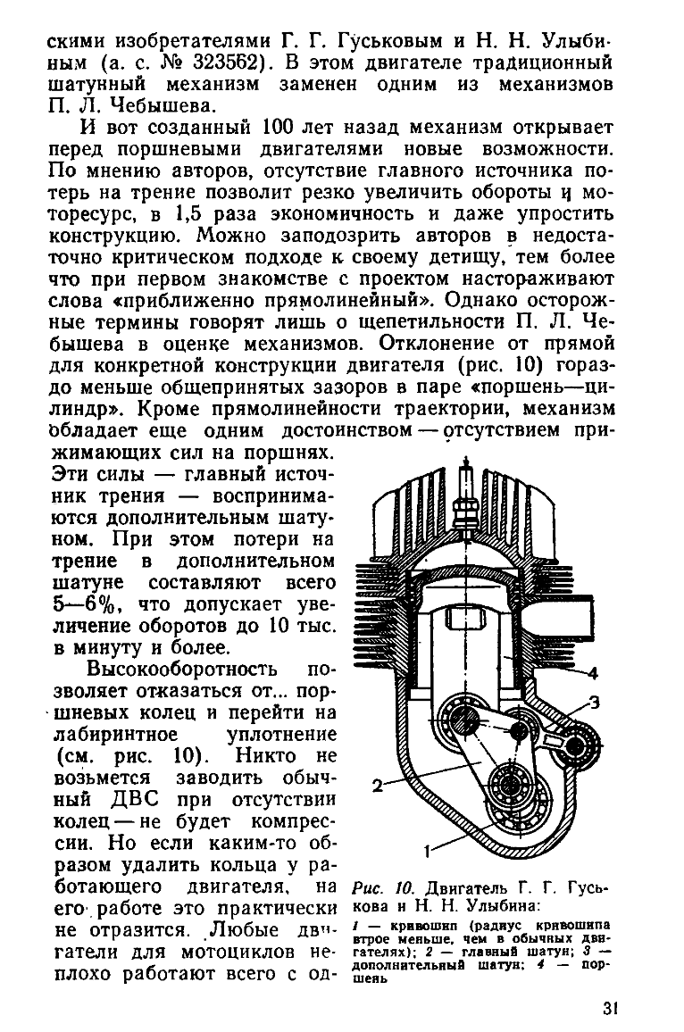

Но цель то какая ? Боковое трение убрать ? Была в ир идея механиза Чебышева вмеско кшм - почти целиком убирал боковое движение поршней. Моторчик до 20 000 крутили.
Отсутствие бокового трения - это лишь маленький бонус, хотя и полезный - но, скорее всего, компенсируется потерями на ползуне.

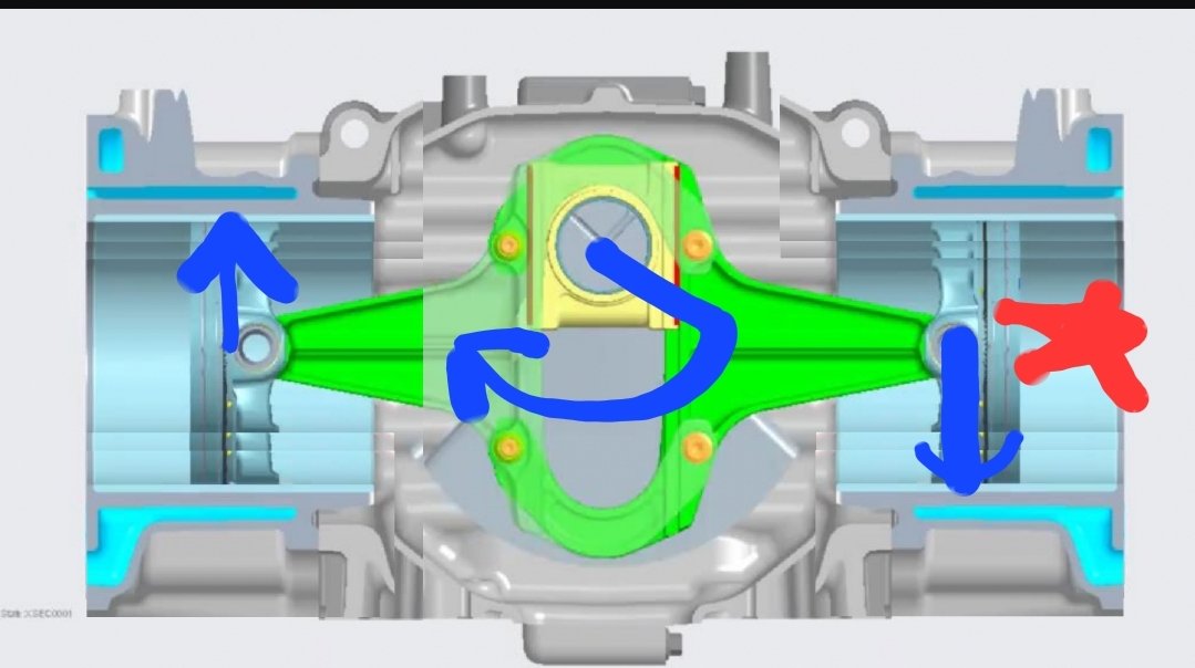

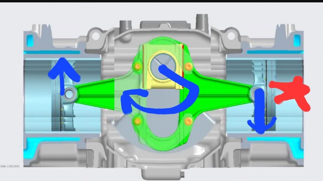

Момент сил, прижимающий поршни , закпепленные на штоке, к цилиндру - конечно, никуда не денется. Но трение будет только через кольца, а не юбкой поршня по цилиндру.
Боковая сила фигня в сравнении с газовыми силами прижимающими кольца к гильзе. Именно им и принадлежит основная доля трения в цилиндре. И от них никуда не деться.
Имху
Если кольца утоплены в поршневые канавки, как это и должно быть, то с чего бы ради поршням не давить на стенки цилиндров?
пресловутая нормальная сила - стремится развернуть поршень, и прижать юбку к стенке цилиндра. На картинке, правда, судовой ДВС с длинным поршнем, и кольцом в нижней части юбки - которое не позволит этого сделать, но суть та же)
А кольца, под давлением газов, выдавливаются из канавок, и прижимаются к стенке цилиндра.
Т.е. поршень в области канавок колец с цилиндром напрямую не контактирует. В отличии от юбки, см фото типичного износа поршня тронкового ДВС:
И, как несложно видеть, в этой конструкции - такой контакт исключен:
Всё точно так же и в обсуждаемой схеме. Поршень так же прижимается то одним боком, то другим. Две перекладки поршня за каждый оборот. Никаких выгод здесь быть не может.
