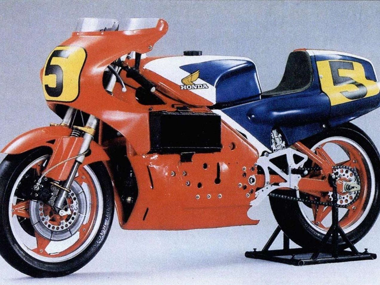

В овальном - имеется пример Хонды, что оно в принципе работает. Ресурс - это уже другой вопрос, наверняка тут есть нюансы, особенно с кольцами.
Возможно, стоит для таких поршней делать кольца из двух половин, с уплотнением газового стыка ступенькой (но это плохо подходит для маленьких моторов).

Неплохая статья про овальные поршни на Хонде, немножко освещен вопрос работы колец.
