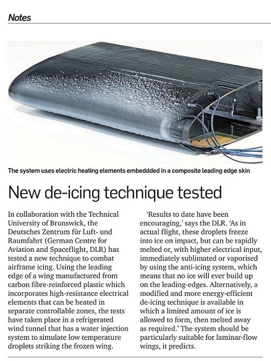

Вообще  ребят , что  бы  ПОС была  бы  совсем  не нужна  научитесь  читать  метеокарты  и  сводки,  это  реально  помогает  при  подготовке к  полетам  и  перелетам. Совсем  нет  необходимости  совершать  вылет  в  заведомо  сложных  условиях,  а  если  попали , то  маршрут  изначально  стоит  готовить  относительно  точек  с  возможной  посадкой  на  них. Все  эти  замороты  с  обогревом  актуальны лишь  для  обогрева карбов,остекления  и  кабины  экипажа  на  легких  самолетах,  тут  главное  не  спешить. 😉
    100,2 КБ · Просмотры: 262
Посмотреть бы первоисточник на нашем могучем , где расписано все цифрами..
