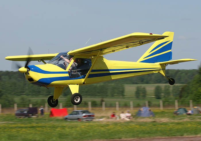

Если не с носовой стойкой, то обзор вперед на земле должен быть приличный. Таким может быть, напр., АИ-10 - покладистая машинка с хорошим для такой конфигурации обзором.
