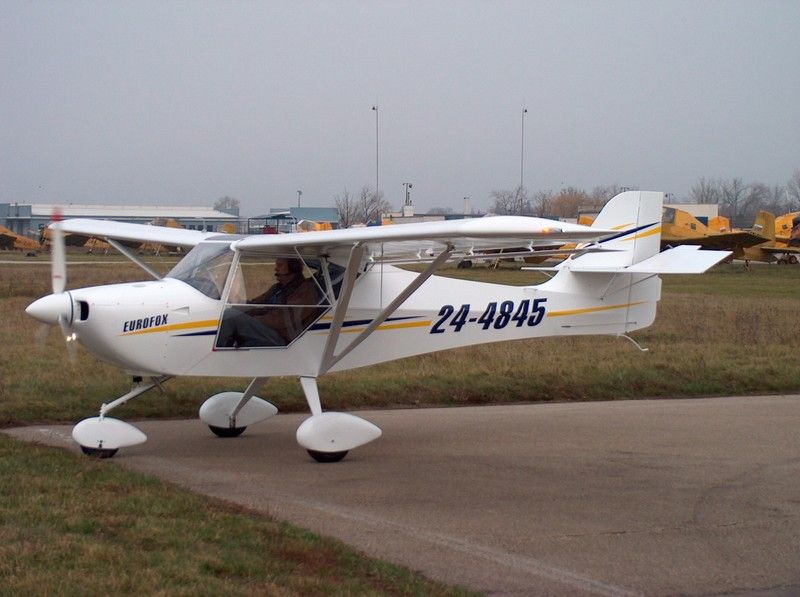

Кстати о "фоксах".
Некоторое время назад я вроде давал ссылочку, повторюсь.
http://www.aeropro.sk/english/eurofox.htm
это славяны, наши браться как и чехи.
высокоплан еврофокс за 46-47 евро,
хочете с хвостовым колесом, хочете с носовым
Крыло алюминиевое, ферма сталь. До качества РП-200 конечно далеко, но все равно летает 🙂
    61,7 КБ · Просмотры: 239

Грешно смеяться над нашим,кондовым качеством!
 Можно хорошо покрасить любую какашку и "это"будет выглядеть,как шоколадка...
 Но сколько ты Еврофокс не крась,у него от этого две параллельные  трубы из крыла никуда не исчезнут!
Трубчатые крылья имеют право быть на ультралайтах,но РП200 это САМОЛЁТ,т.е.летает "САМ"!
