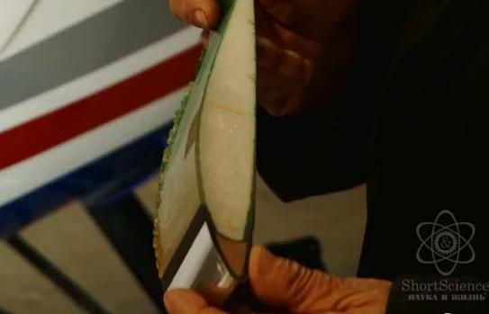

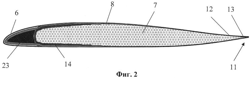

А как же делают лопасти на современные вертолеты из углепластика? Ведь уголепластик еще легче чем стеклопластик. И объема композита там на вид совсем не много (на фото и картинке).

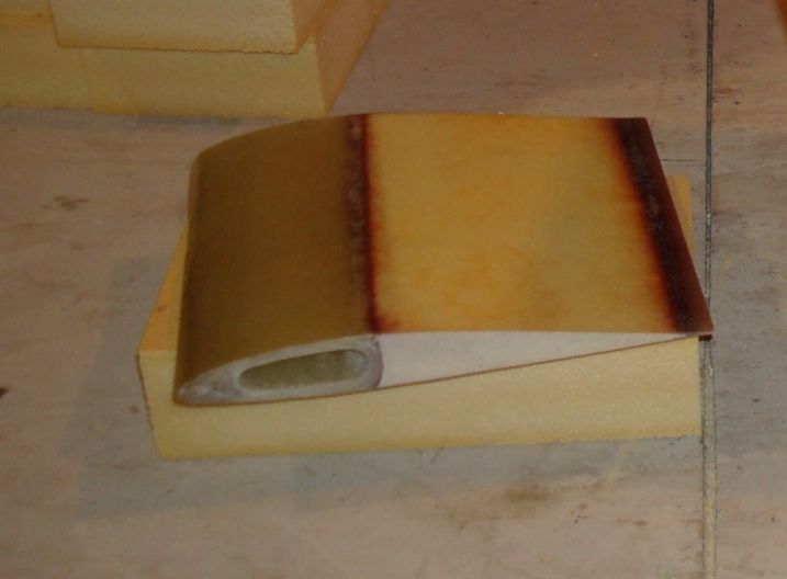

Когда я делал лопасти Сергею, то он да, просил меня сделать лопасти как можно тяжелее. В итоге я переговнячил довольно много материалов, но сделать тот вес о котором шла речь мне так и не удалось. В последствии у меня выработалась определенная пропорция толщины полок лонжерона в отношении к хорде, которой я и сейчас придерживаюсь. В принципе, уже в готовой лопасти можно заполнить полностью лонжерон композитом, что в конкретном случае увеличило бы массу лопасти на 3 кг. А момент инерции при этом увеличился бы в 1,28 раза. Т.е., например, время реакции пилота с 0,6 сек. (время пишу от балы) при отказе двигателя можно было бы увеличить до 0,77 с. Возможно эти 0,17 сек. и стали бы решающими в определенной ситуации, но считать их панацеей я бы все-таки не стал, а уделил внимание другим аспектам безопасного снижения.
А излишне тяжелая лопасть - это снижение ресурса подшипников втулки и увеличенный риск разрушения комля лопасти.
От одного убегаем, а к другому прибегаем. Лично для себя я придерживаюсь мнения, что отношение центробежки к подъемной силе лопасти должно быть для легкого вертолета как 20 : 1 или чуть больше. Для сравнения у тяжелых вертолетов это отношение хуже и составляет 1:10 - 1:15. У Сергея эти цифры я уже не помню, но где-то около этого.

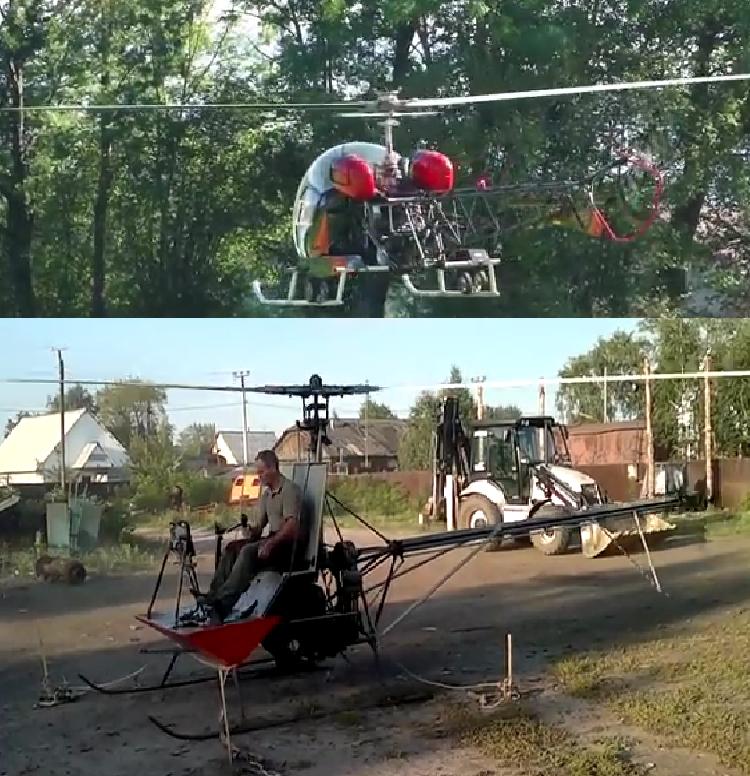

Вот в свое время я сделал сравнение для себя (двойное фото) конуса ротора у Сергея во время отрыва (на скане правда этого не видно, но на видио это было явно) и вертолета Белл-47. Как видите конус практически одинаков, а ведь именно конус и является следствием отношения момента инерции лопасти к ее подъемной силе. Конус нормальный, а значит и вес лопасти тоже нормальный.
Ну и так, чисто по сравнению профилей, я бы не сказал, что у меня очень лебезный лонжерон по сравнению с другими.
