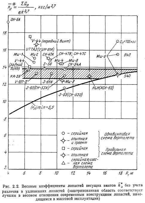

А как же делают лопасти на современные вертолеты из углепластика? Ведь уголепластик еще легче чем стеклопластик. И объема композита там на вид совсем не много (на фото и картинке).
К вопросу о весе лопастей. См. картинку статистики. По вертикали-весовой коэфф.лопасти, в формуле в  числителе суммарный вес лопастей винта.
[ch963]=kb/[ch960]R   коэфф. заполнения, к-число лопастей, b  -хорда,R-радиус.
Лопасть Daki довольно тяжелая, хорда 200мм, диаметр 7,6м, вес 12кг (накладки считаются) весовой коэффициент 19,5, соответствует лопасти Хьюза-500 (ОН-6А) -дюралевой образца 1966 года. Современные композитные лопасти легче, для малых вертолетов -ограничение для подрыва на авторотации, но думаю не более чем у Хьюза. (На Роторфлае - немецкая лопасть из углепластика - тоже к=19).Сафари (к=34)- это перебор, вес втулки наверно тоже зашкаливает. Да и ограничение по расположению пилота, видимо из-за недостаточности управления по крену и отсутствия амортизации шасси, перестраховываются в посадке на один полозок.
