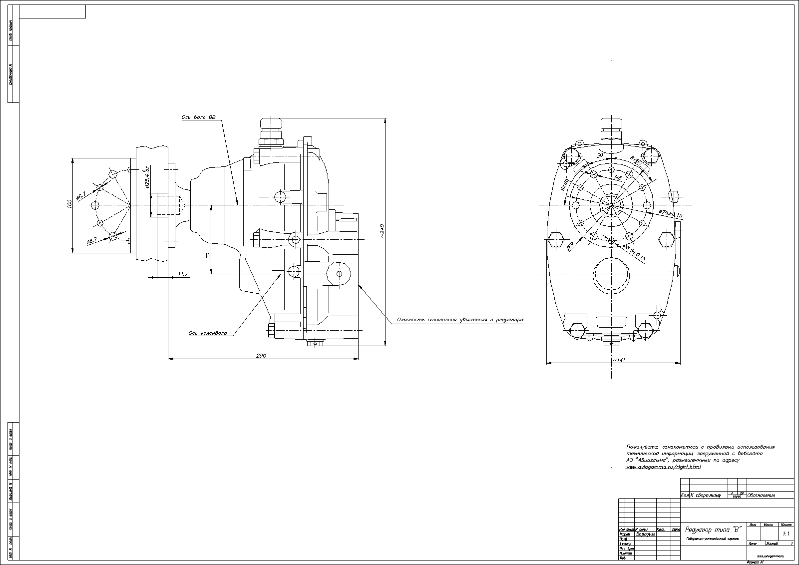

Всем Добрый День! Можно ли узнать посадочные размеры винта 1600мм.Ф-центрального отверстия и 6 крепежных болтов
    19,5 КБ · Просмотры: 138
Конечно можно!
Как только ты напишешь для фланца какого редуктора предназначен этот винт, так тебе сразу и ответят.

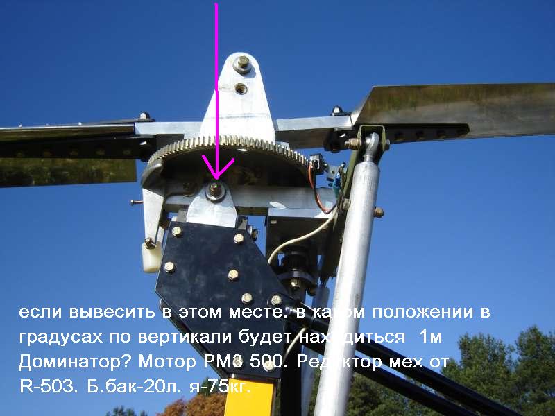

Добрый день! Вопрос о центровке. Скажите пожалуйста. если загруженый 1м Доминатор вывесить. как он должен   выглядеть? т. есть рама параллельно Земле. или под каким углом?
    56 КБ · Просмотры: 147
Надо вывешивать за качельный болт, предварително установив распорную втулку, вместо ротора. Угол между горизонтом и строительной осью аппарата, должен составлять 7...9 град.

Уважаемые Авиаторы Спасибо за понятное обьяснение и фото по вопросу о центровке автожира. если правильно понял. угол относительно плоскости 7-10 градусов
