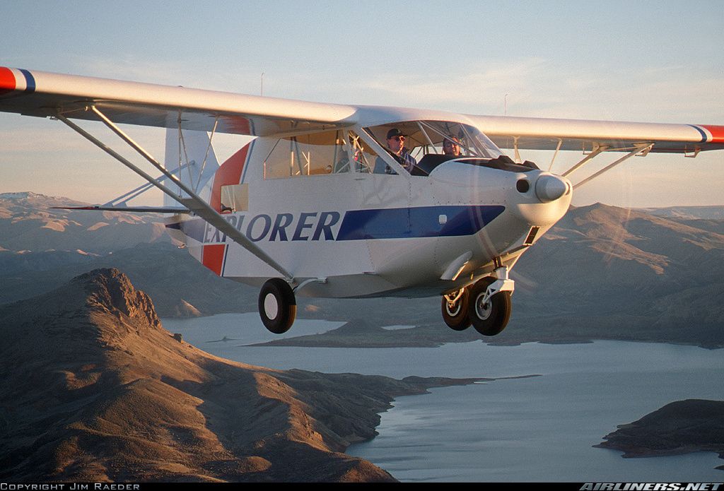

Что-то мне еще летающий сарай Explorer и летающая бытовка Private Explorer вспомнились

Кстати, вполне неплохим на первый взгляд кажется Wilson Explorer, упомянутый Роем чуть выше. Хотя у него силовая 200-300 л.с., и при этом скорость сваливания 100 км/ч, что вряд ли пахнет сильной экономичностью.
