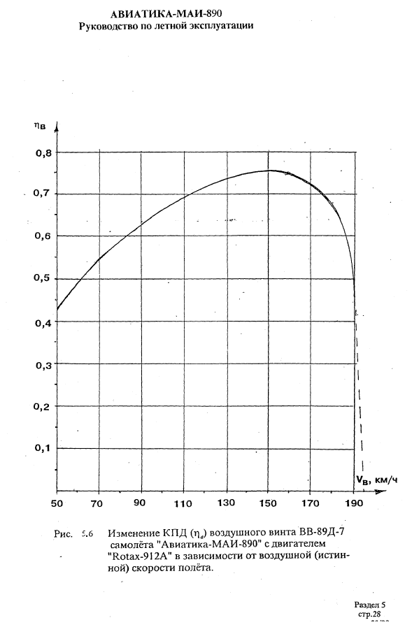

Возьмем к примеру Пчелу -1 . Вес полетный 143 кг. Площадь 6,1. 25 л.с. Не будем верить скоростям, которые автор видел на УС, а посчитаем настоящую скорость сваливания, при 23.4 кг/м2 и Су=1,4. получим около 60 км/ч, значит набора высоты около 78км/ч. Качество на этой скорости возьмем за 6. Если КПД винта на максимум скороподьемности выставлено и 80% то он должен иметь скороподьемность 6,8 м/сек. Но мы не видем такую скороподьемность.
Тогда может на максимум скорости? Качество возьмем 5. То скорость должна быть 188 км/ч. Но и этого нет
Реальный кпд винта который там стоит-50-60%. Максимум. И такие винты сейчас везде
А еще лучше МАИ-890 взять. Там есть нужные поляры
Уменя нет поляр самолётов за последние 10-20 лет. Но суть в том, что нельзя ориентироваться на непонятный винт невесть на каком режиме.
Так винт у него у не самодельный, а конкретный самодельный. Ростовский. Прям по программ посчитанный, и на всяких премудрых штуках сделанный, композитный с ловлей микронов. Значит мотор не 25 л.с, а меньше. Врут винтисты или двигателисты. А сейчас и те и те

На режиме набора высоты 60%

Со своей стороны скажу, что при расчете по методам, предложенным РДК наиболее близкие характеристики к реальным самолетам получаются при кпд 55 %
