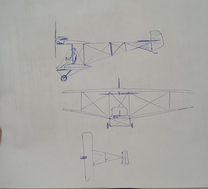

Это может быть самолет в стиле зари авиации- почти как у братьев Райт.
Пилоты в ряд, на общей скамейке, одна РУС посередине, 4 педали. ( в варианте один-садишься посередине, слева и справа удочки и палатка) Биплан, размах 8 метров, хорда 1 метр. Площадь 16 м2. Полетный вес 315 кг, нагрузка на крыло 19,7кг/м, на мощность 6,3-7 кг/л.с. Двигатель 2т двс 45-50 л.с. , шасси с колеей 1,2 м.
Все стойки и стержни -алюминиевые трубки. Все диагонали-расчалки. Крыло-дерево полотно, на однолонжеронных консолях по одной стойке и паре расчалок, лишь в корневой коробке плюсом задние стойки ну и расчалки дополнительные. Шасси без амортизации, либо как на древних апппаратах-резиной намотанной на ось

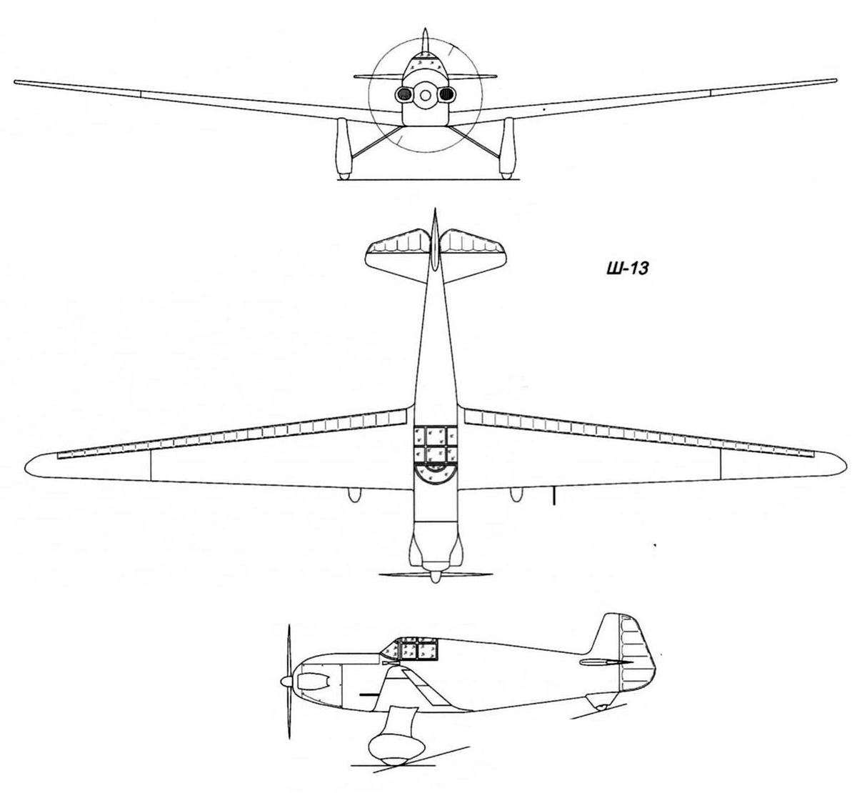

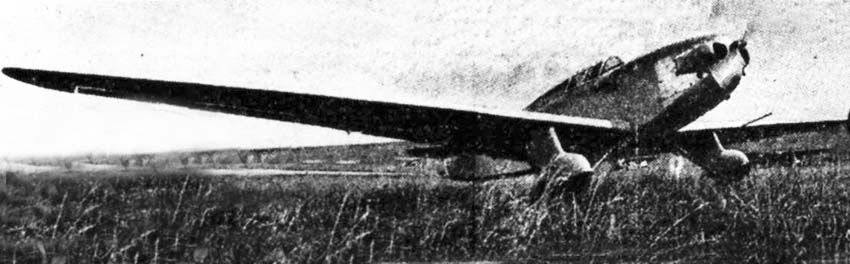

Шереметьев Ш-13, самолет, видимо, наиболее похожий на то, что ищет автор.
