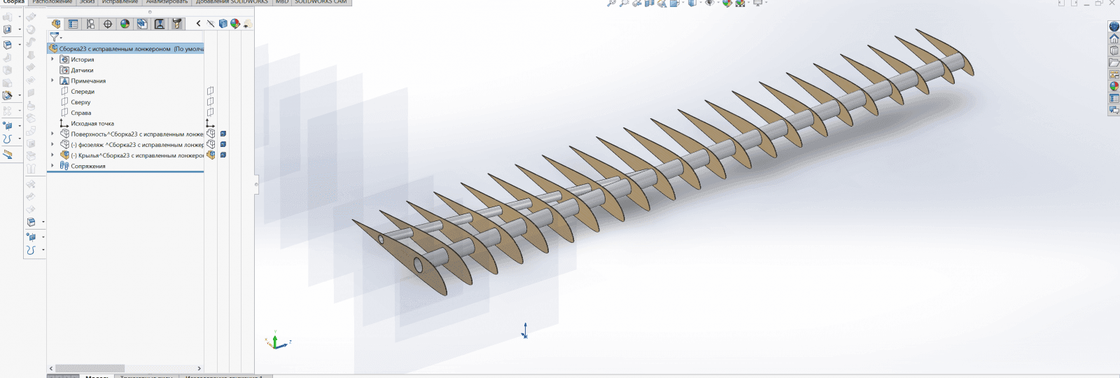

Докладываю: Приступил к оборудованию мастерской, сборке рабочей станции для чтения Солида(снятия чертежей непосредственно на рабочем месте из проекта подготовленного на другом компьютере), закупке инструмента. Со следующего месяца планирую начать закупку фанеры для изготовления нервюр.
По расчетам необходимы листы 2.5мм(сосна) но мне сказали где то на форуме что таких нет в природе по этому будет 3мм. Если кто то может подсказать оптимального поставщика с доставкой по Пермскому краю буду благодарен

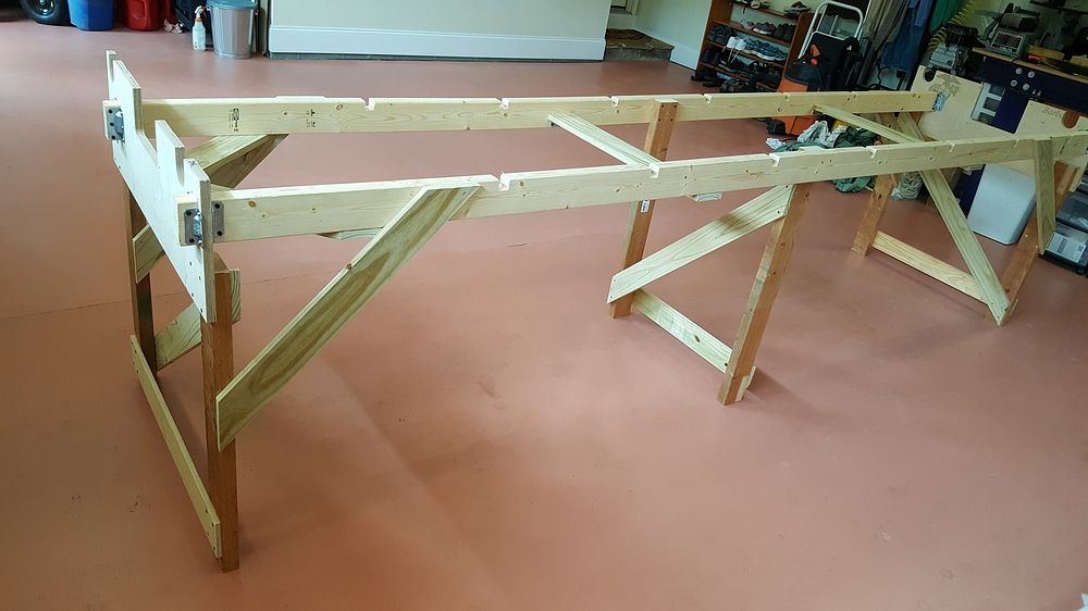

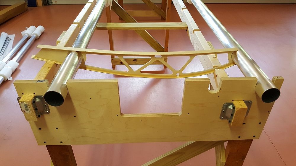

В качестве стапеля для сборке планирую использовать конструкцию ,которую можно наблюдать на заднем фоне кадра из видео, для закрепления и прочей работе по сборке крыла.
Это не стапель. Как вы сказали, это конструкция :
На эту конструкцию крыло ставят уже после сборки и проводят на нем последующие работы (навеска механизации, обтяжка и т.д.)
Стапель это другое, это конструкция именно для сборки крыла. Что-то типа вот этого:

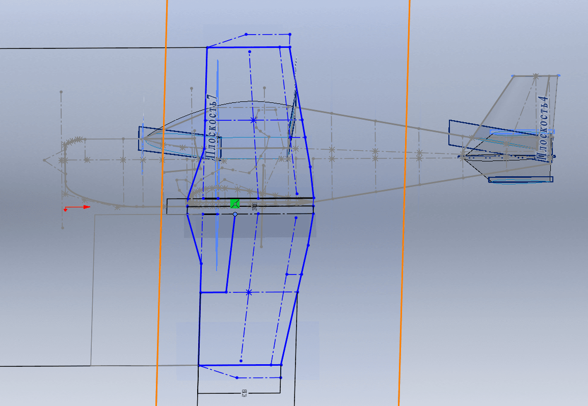

Теперь новый элементарный вопрос. Предвкушаю новую битву:
1 .Верно ли утверждение что крыло установленное 26.5% САХ обеспечит балансировку по умолчанию???
2. И верно ли что эта методика правильная и ей можно пользоваться для дальнейшего расчета:
--->тоесть центровка не обязательно 25% а может быть например, условно 0.23< 0.35<0.44.....????? и это ОК?

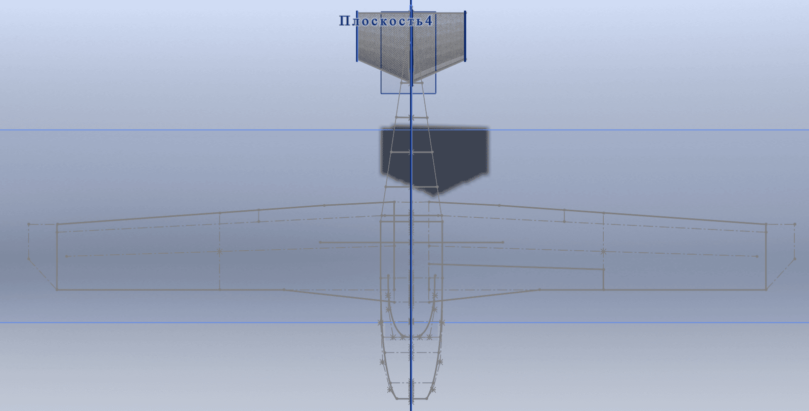

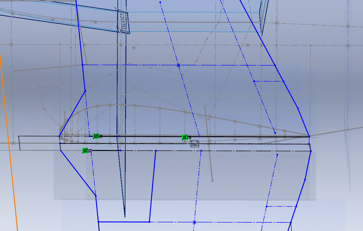

Привожу свои значения для дальнейшей дискуссии и выдачи рекомендаций:
Точка переднего края (без учета наплыва) х=1400мм точка САХ 26.5 х=1750мм Точка Ц.т х= 2000мм . Крыло прямое. Хвостовая балка 2.7 САХ от точки 0.265 -//- , бак 30л х=2450мм
Да, нифига не бьет, нужно с эти что то делать. Вопрос КАК??? если крыло сдвигать уже назад некуда, итак закрылки ниже фюзеляжа(видно на фото)
Спасите, братцы))))
