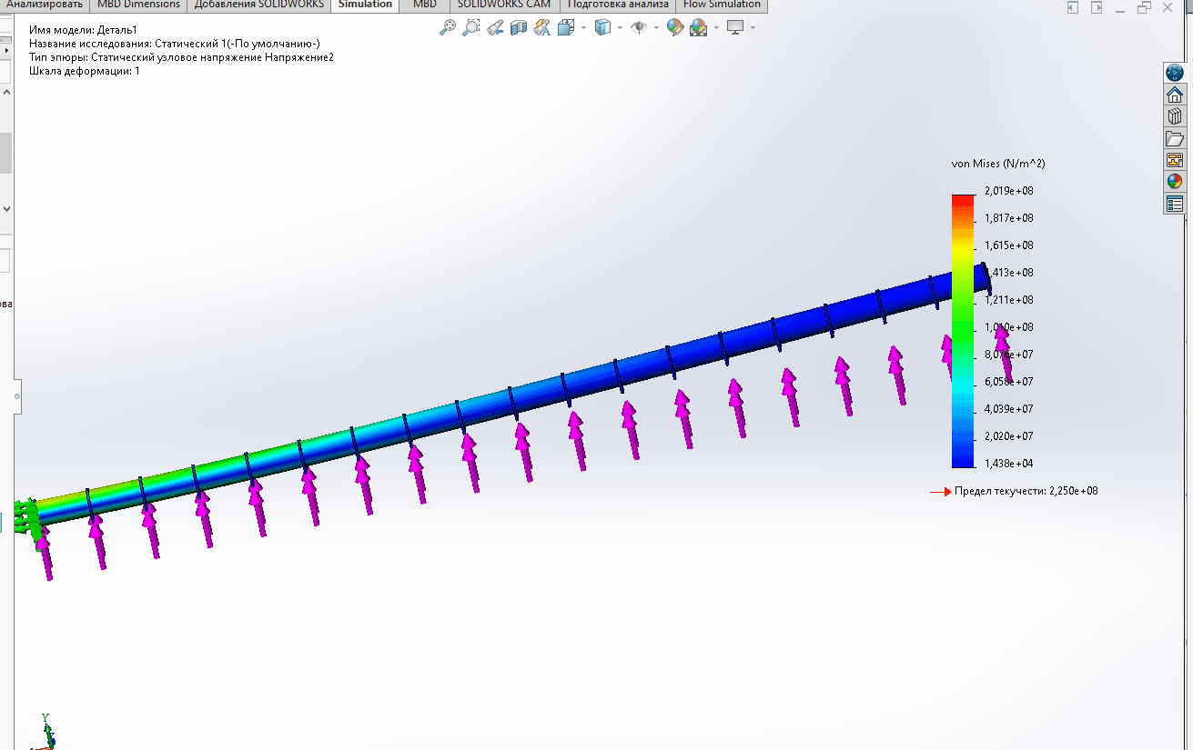

я вот тоже пытался лонжерон посчитать из двух труб 40 на 40 на 1.5 и с подкосом 2.5 метра ничего не выдерживает , и спрашивается, а куда смотрит солид
вот если просто взять трубу с одни подкосом и тросом в качестве растяжки даже из трубы 40 на 40 на1.5 то она уже может выдержать 200 килограмм на 3 метра и весит при том 2 кг вся конструкция
Некорян, чет я в растопырке))) получается то 1.5 держит ,а 2.5 нет) Посчитайте если кайф есть распределенную q=100кг/м длина L=4.5 м на лонжерон крыла. Будет весьма весело и забавно если у вас получиться больше 120х6 (D120 d108)

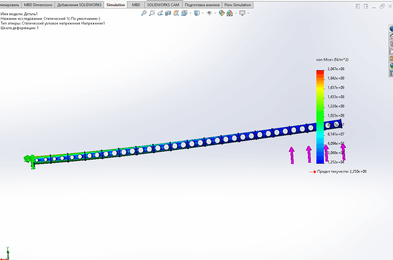

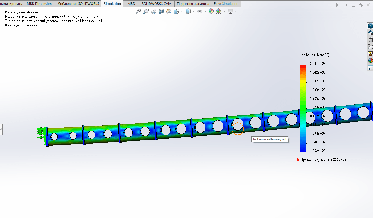

получается что ,выдерживает ,но запас прочности минимальный, сделал 19 сегментов как нервюры и нагрузил по 450/19=23.68 кг использовал программный д16т с пределом текучести 225Мпа
Красава!!! От души! Хоть оно и было посчитано но все-равно беспокоился(полюбопытствуйте на предыдущих страницах, там мрак просто). Напоминаю что это лонжерон крыла был. Спасибо. по этому ваши слова "турбина 27 кг" оправданы. Все крыло весит по расчету 80 кг( лонжерон + нервюры облегченные из фанеры 2.5мм толщиной с шагом 23см на 4.5 м. В аккурат укладывается)

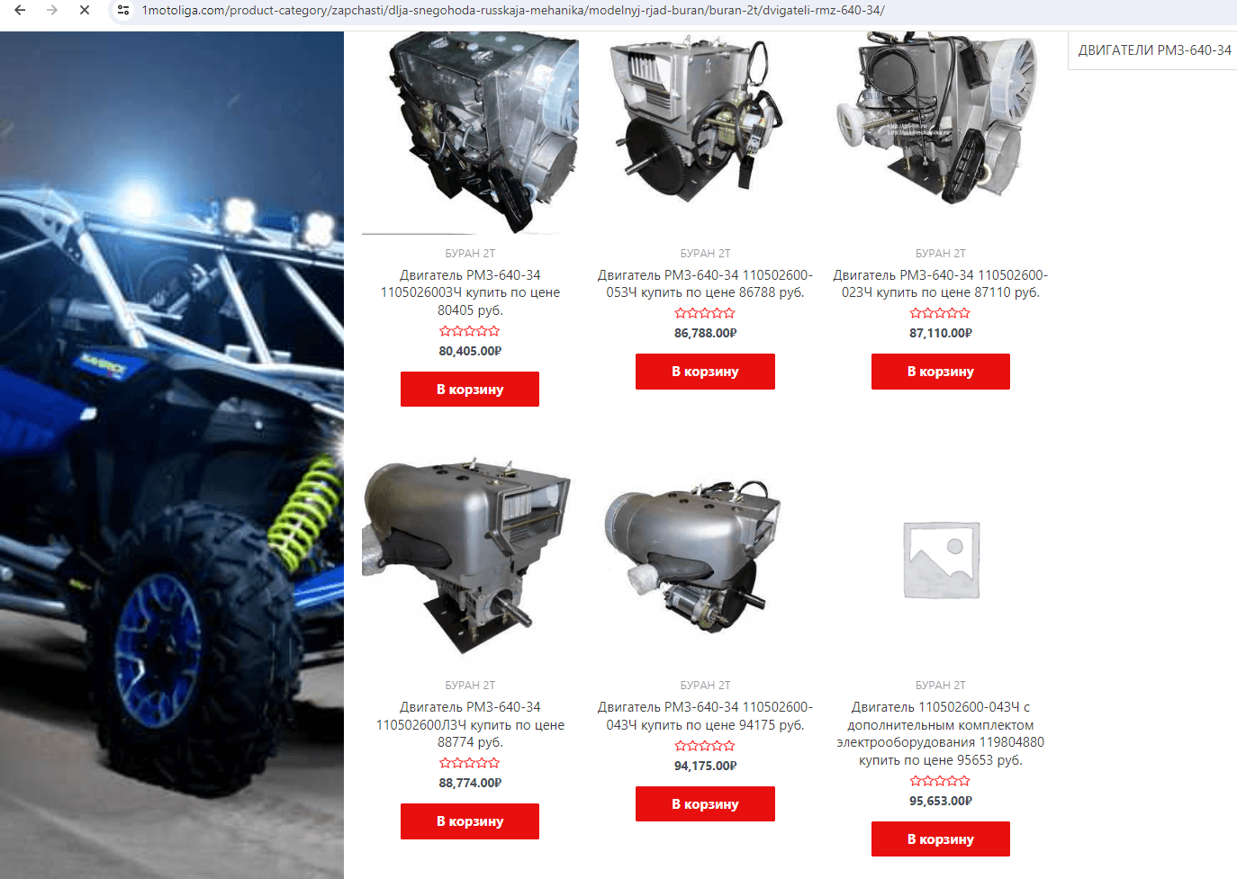

а позволете полюбопытствовать ? какой двигатель вы хотите поставить на этот самолет?
РЗМ-500 48 л.с , правда это еще большая авантюра чем сам самолёт ибо его надо где то найти еще по цене не 150 000 а хотя бы 90 000 а потом полностью перебрать и почистить. Это своеобразная вишенка на торте. Молюсь что бы не пришлось ставить "чугунную" "тойоту" на 120кг .... Центровка позволяет но тогда самолет будет весить 450 кг что есть уже не адекватно.....
а если на пример Lanza mt-250 34лс и стоит 95 тысяч новый
34 л.с критически недостаточно. Я конечно отбитый напрочь ,но даже такой ё*нутый как я, не доверил бы свою жизнь конструкции с тягой на 34 л.с При полноценном обтяжном низкоплане. Это возможно на мотопланере или на "скелтетнике" но на аля арго.... Можно конечно, но если есть возможность въ.. Кхм ... Вставить 50 л.с , не нужно
З.ы однако спасибо за "подкинутый" двигатель. Рассмотрю в случае невозможности купить б/у от "северного" снегохода
